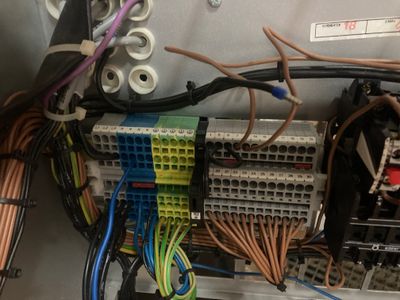

bei der WP wurde durch den Vorbesitzer die Anschlussverkabelung verändert.
Könnte mir jemand Originalfotos zukommen lassen oder Verkabelungshinweise geben?
Danke im Voraus, Joachimj

Ich verstehe nicht warum die Verbindung L1 zur F5 (T6.3 A) Sicherung abgeklemmt wurde (sieht man im 1. Foto) und das Display trotzdem funktionierte. Ein Vitocal 300 BW 108 Anschlussfoto - analog zu meinen - könnte mir weiterhelfen.

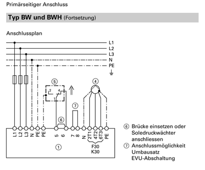

Hallo @Joachimj
Machen Sie eine Brücke zwischen den Klemmen 7 und 8.
Die WP-Serviceanleitung füge ich als Anhang bei.
Hallo @Joachimj
Sehen Sie sich an, wo die braunen Drähte verlegt sind, die auf Ihrem Foto an die Reihenklemmen 7 und 8 angeschlossen sind.
Sperre DieSperrungderWärmepumpe durchdasEnergieversorgungsunter nehmen(EVU)mussüberdenpoten zialfreienSchaltkontakterfolgen.Ein AbschaltenderkomplettenNetzzulei tungbehindertdenBetriebderWär mepumpe. HierzuistderUmbausatzEVU− Abschaltung(Zubehörbei3−Phasen− Abschaltung)einsetzbar,derüber einezusätzlicheSteuerphasedie AnlagemitPufferspeicherund SekundärpumpeninBetriebhält.

nochmals Danke, die Brückensetzung 7 - 8 hat die E-Sperrung aufgehoben.

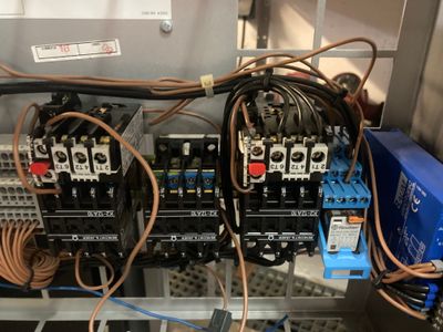

Dennoch schalten die Schütze K10 und K30 für den Verdichter und die Primärpumpe nicht durch, und die beiden Motore laufen im Handbetrieb nicht an.
Welche mögliche Ursache sehen Sie für dieses Problem?
Vielen Dank im Voraus
Joachimj

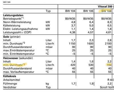

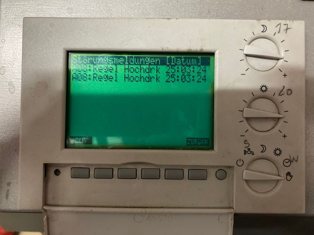

nachdem ich in der Fachbetriebsebene war lief die WP für ca. 15 Sekunden und schaltete sich dann mit der Fehlermeldung "A08 Regelhochdruck" ab. Nach der Wartezeit startete die WP erneut, fiel aber mit der gleichen Fehlermeldung wieder aus. Ein kurzes Video lasse ich Ihnen separat zukommen.
Anbei die gewünschten Fotos. Die Anlage dient nur zur Anhebung der Rücklauftemperatur der Heizung. Der Hz Rücklauf ist direkt und ohne zusätzliche Pumpe mit der WP verbunden. Der Hz RL liegt bei ca. 700 - 900 ltr/min.
Gruß und Danke im Voraus, Joachimj

die beiden Fehlermeldungen

Hallo @Joachimj
Auf der Sekundärseite des WP ist der Durchfluss zu gering, so dass das WP die Wärme aus dem Kondensator nicht rechtzeitig abführen kann.
Wenn es nicht möglich ist, den Durchfluss auf der Sekundärseite des WP zu erhöhen, bleibt nur die Aufrüstung des Speichertanks und der Sekundärpumpe.
Hallo
Wie hoch war die Wassertemperatur im sekundären VL und RL, bevor der Fehler A08 auftritt?
ca. 800. Liter/Minute am Rotameter @ 32°C.
Gruß, Joachimj
