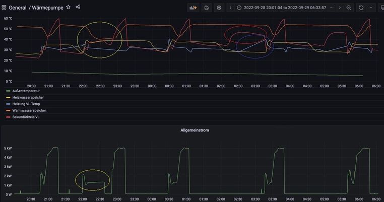

Folgendes Beispiel inkl. meiner Gedanken dazu soll das darstellen --> siehe Bild
Anlage:
Folgende Erkenntnisse ziehe ich aus der Aufzeichnung:
- Die WP taktet recht häufig im hohen Leistungsbereich für die WW-Bereitung
- Zwischen 22:00 und 23:00 läuft die WP modulierend ("Heizbetrieb")
- Energieverbrauch aktuell pro Tag ca. 23 kWh
- Gelbe Markierung: WP läuft modulierend mit niedriger VL-Temperatur für den Heizbetrieb. Man erkennt, dass in dieser Zeit die Temperatur im WW-Bereich des Speichers massiv nach unten geht
- Rote Markierung: Konvektion von WW richtung WP Innen- und Außengerät durch fehlende Rückschlagventile --> Energieverlust
- Blaue Markierung: Linerarer Temperaturanstieg im Heizungs-VL auf knapp unter 40°C

- Ist es normal, dass der Warmwasserbereich beim Versorgen der FBH so schnell an Temperatur verliert (Gelbe Markierung)?
- Was kann dagegen unternommen werden?
- Muss der Heizungsbauer zwischen Pufferspeicher und Innengerät ein Rückschlagventil verbauen?
- Hat jemand eine Idee weshalb die Temperatur im Heizkreis VL innerhalb der blauen Markierung linear auf knapp 40°C ansteigt?

dass es beim Aufheizen des Pufferspeichers und gleichzeitiger Entnahme durch den Heizkreis zu einem Absinken der Temperaturen im Speicher kommt, ist normal. Dass es bei dir häufig zum Aufheizen der Wärmepumpe für die Warmwasserbereitung kommt, liegt daran, dass der Warmwasser-Sollwert aktuell eher um die eingestellte Hysterese unterschritten ist, als der Puffer-Sollwert. Im Winter wird sich dies aller voraussichtlich nach ändern, da dann der Puffer-Sollwert deutlich höher liegen wird.
Ich empfehle dir, feste Warmwasserzeiten einzustellen, wo du genau weißt, dass Warmwasser benötigt wird. Wird zwischendurch Warmwasser benötigt, kannst du die Einmalwarmwasser-Funktion nutzen.

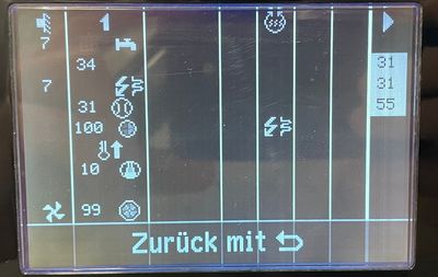

Wie von @Guennie empfohlen habe heute mal die Temperaturen gemessen als die WP im niedrigen Leistungsbereich (sprich Heizbetrieb) lief und folgende Entdeckung gemacht:

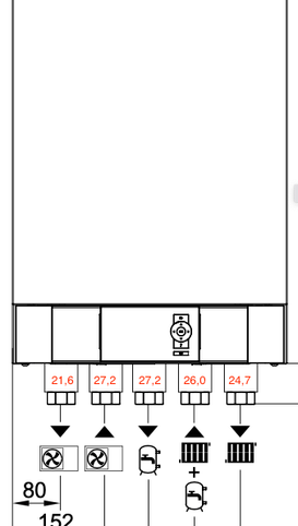

Zum Zeitpunkt ca. 21:24 Uhr lief die WP mit 1,34kW Leistung. Man erkennt deutlich, dass in dieser Betriebsart der Pufferspeicher im WW-Bereich extrem schnell an Temperatur verliert:
Die per Infrarot-Thermometer gemessenen Temperaturen an den Anschlüssen der Inneneinheit sind wie folgt:
Das schaut für mich tatsächlich so aus, als wäre das interne Ventil falsch angesteuert oder hängt.
Die von der Außeneinheit erzeugte VL-Temperatur müsste auf den Ausgang ganz rechts durchgeschaltet werden (Heizbetrieb). Im aktuellen Fall wird die VL-Temperatur in den WW-Bereich des Puffers eingeschichtet.

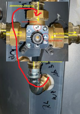

Hier noch 2 Bilder vom Anlagenschema zu diesem Zeitpunkt:
vor ca. 2 Wochen hatte ich einen ähnlich gelagerten Fall. Dort hat auch das interne Umschaltventil nicht ordnungsgemäß funktioniert - hier der Thread dazu:
Das Ventil kann in der Tat zb. in irgend einer Zwischenstellung hängen, bzw. nicht vollständig umschalten, und somit die jeweils andere Leitung nicht sauber absperren.
Wenn das passiert wird Dir dadurch zb. ein Teil des im Heizbetrieb kälteren Wassers vom Sekundärkreislauf über den WW Vorlauf in den Oberen Teil des Kombispeichers „gedrückt“, wodurch in der Folge klarerweise das WW sofort abzukühlen beginnt, und zusätzlich zum kälteren eingeleiteten Wasser durch den entstehenden „überdruck“ das heißere WW vom oberen Teil des Speichers nach unten in den Heizkreis gedrückt wird.

Mir ist allerdings aufgefallen, dass beim Anschluss des Stellmotors des Ventils im Rücklauf L1 und N vertauscht wurde.
Nachdem ich das korrigiert habe sind beide Ventile beim Wechsel zwischen WW und Heizen (kann über den Aktorentest einfach geprüft werden) entsprechend verfahren.
Allerdings ist mir beim anschließenden Überprüfen der Durchflüge noch folgendes aufgefallen:
Wird beim Aktorentest die Ventilstellung Heizen eingestellt fährt das Ventil auf die "untere" Stellung --> korrekt
Wird beim Aktorentest die Ventilstellung "links" eingestellt --> sollte für mein Verständnis aber auf "rechts" stehen.
Der Anschluss der beiden Stellmotoren ist folgendermaßen:
L1: Dauerspannung 230V
N: Neutralleiter
L: geschaltet 230V
Für mein Verständnis müsste der Stellmotor genau entgegengesetzt funktionieren, wie er eigentlich soll:
Heizen: "untere Stellung"
WW: "rechte Stellung"
Kann man das irgendwie beeinflussen?

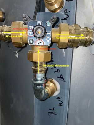

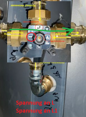

zurück zur aktuellen Anlage @db2 :
Das Ventil muss so eingebaut sein, dass
N = Nulleiter
L1 = Dauerspannung
L = Umschaltspannung (keine Spannung --> Stellung Heizen und Spannung --> Stellung WW )
somit muss das Ventil 180° gedreht eingebaut werden
das Ergebnis ist dann:
im Heizbetrieb
während der WW-Bereitung

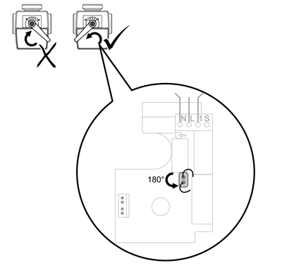

Nachtrag - eines habe ich vorhin "in der Hitze des Ärgers" vergessen:
Wenn Du Glück hast (kannst Du Dir mal den Stellmotor bei Dir etwas "Genauer" ansehen.
Möglicherweise lässt sich bei diesem Motor durch "Drehen" eines Steckers im Stellmotor die Drehrichtung des Motors umdrehen......währe bei Dir die einfachste Lösung....
Siehe Skizze:
lg
Guennie
Hallo Guennie,
nochmal danke für deinen Input.
Der Stellantrieb schaut folgendermaßen aus:
Meinst du den schwarzen und roten Draht?
Genau das ist dieser zweipolige Stecker....=;-)
lg
Guennie
Das wars. Jetzt funktioniert es so, wie es soll.
Danke 🙂
Leider lief die Heizung nun so seit 2 Jahren....bin mal gespannt was ich durch die Richtigstellung nun an Energieeinsparung habe
Super......dann kann ja jetzt Weihnachten kommen......=;-)
