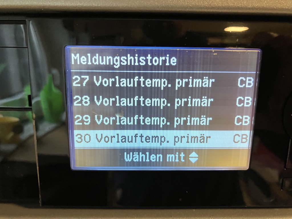

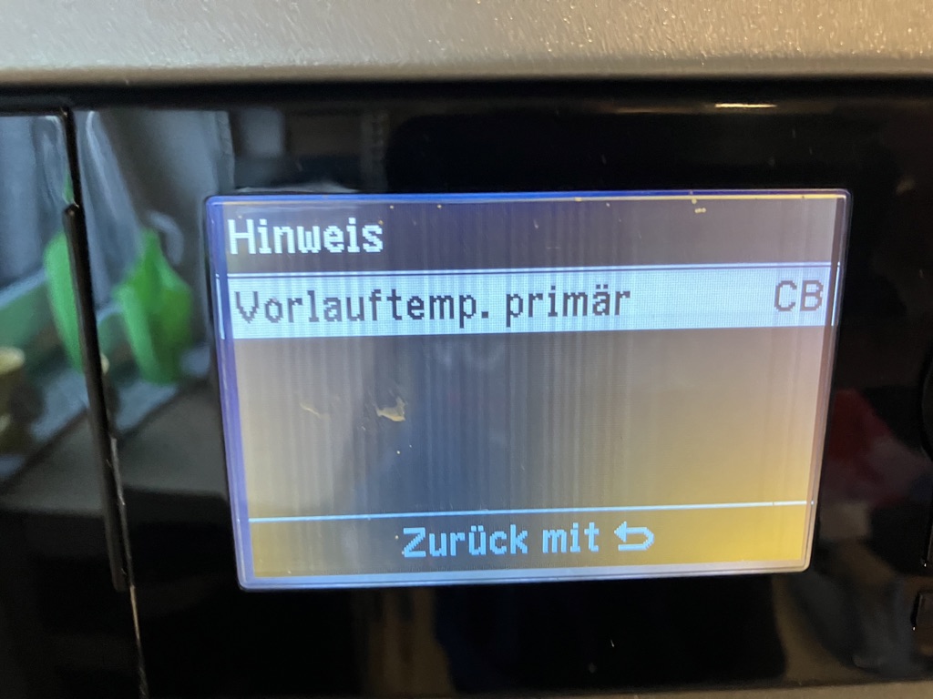

Es kam immer der Hinweis "Vorlauftemp. primär CB". Daraufhin habe ich mich hier erstmal im Forum belesen und folgende Dinge umkomfiguriert bzw. probiert:

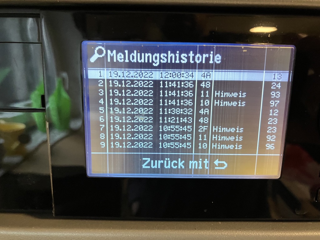

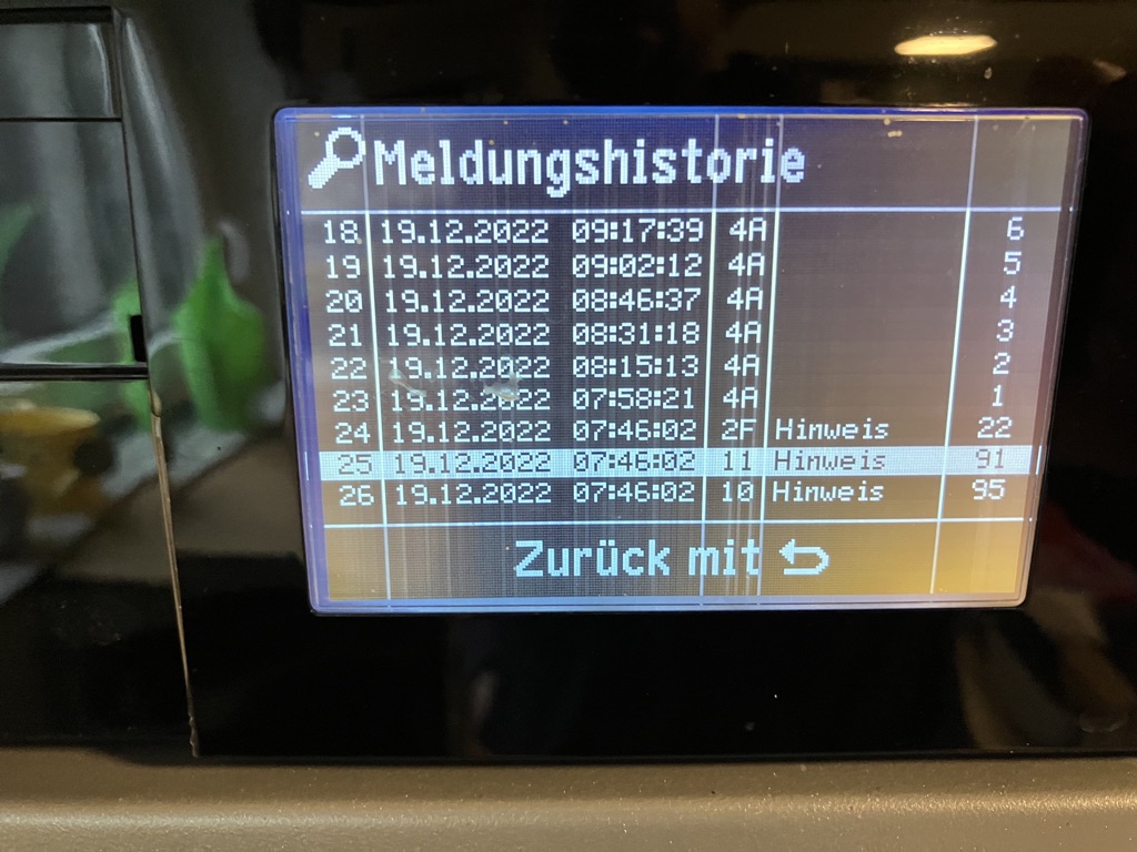

Fehlermeldung aus dem Kältekreislauf anbei.
Danke für die Info. Der Notbetrieb ohne Außeneinheit ist nur über den Durchlauferhitzer oder einer weiteren verfügbaren Wärmequelle (externer Wärmeerzeuger) möglich. Die Freischaltung kann über das Estrichtrocknungsprogramm vorgenommen werden oder alternativ dadurch, dass der Parameter 5012 auf 0 gesetzt wird. Voraussetzung ist, dass der Durchlauferhitzer für die Warmwasserbereitung und Raumbeheizung freigegeben ist.
