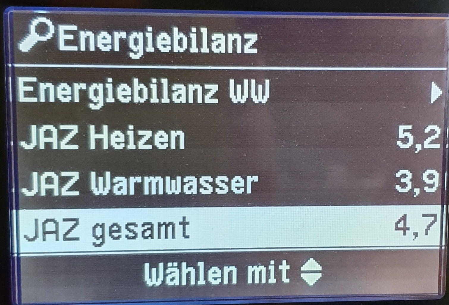

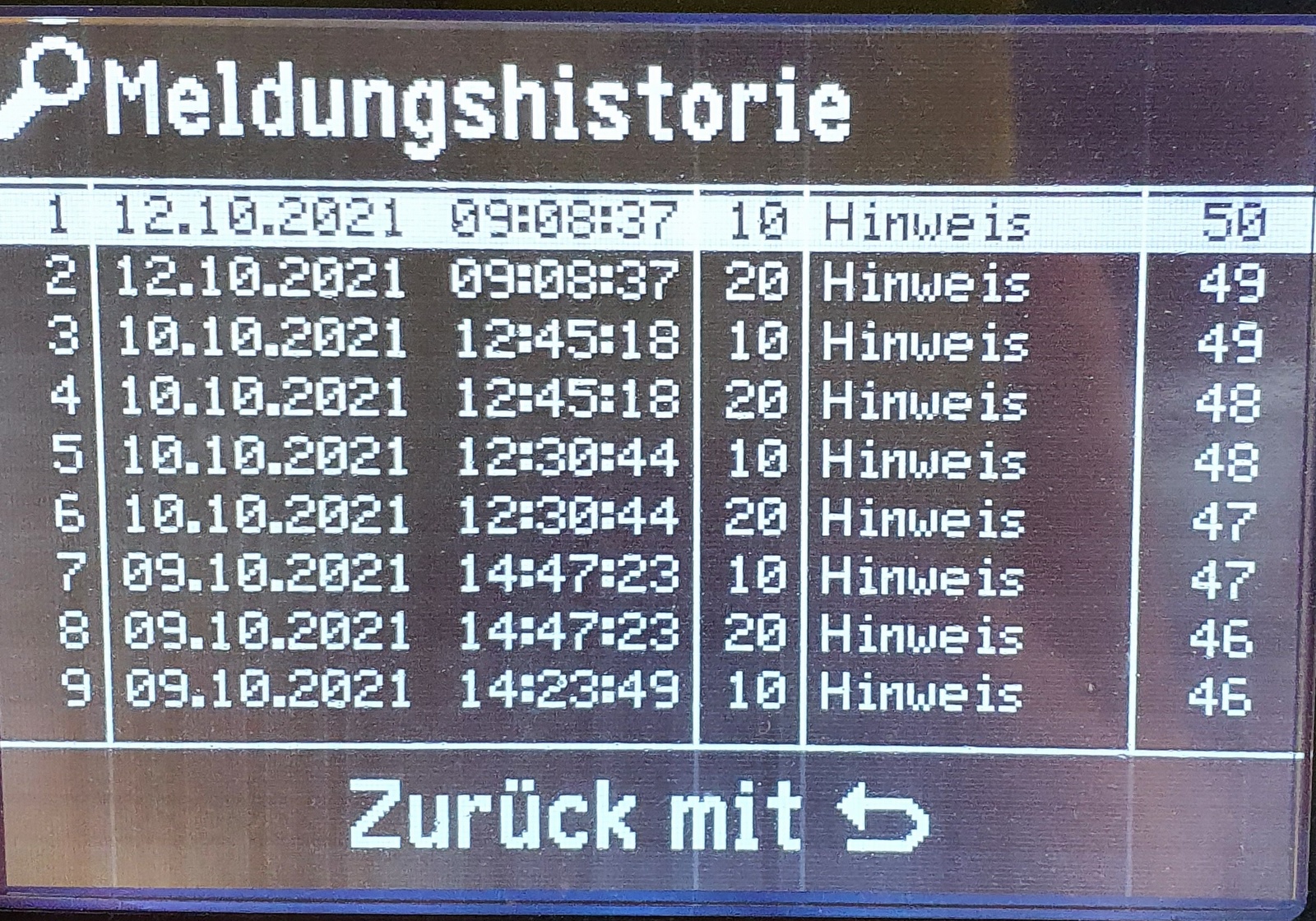

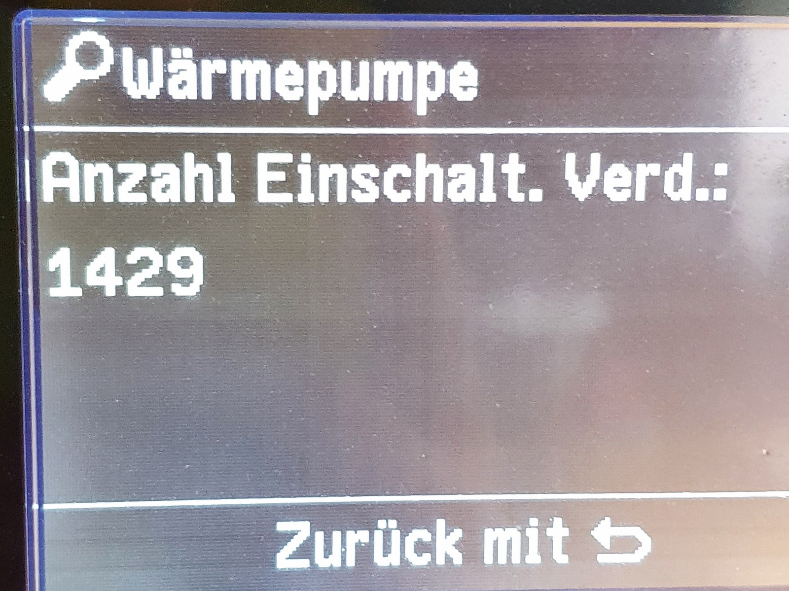

ich habe eine Vitocall 333 (331.C06) und habe bei 419 Betriebsstunden schon 1430 Verdichter Starts. Dies kommt mir viel vor - ich habe anbei die Daten der Anlage angehangen, welche eventuell helfen können.
Ich würde mich über sachdienliche Hinweise sehr freuen.

Hallo Andreas,
ist das ein Altbau?
Bei einem Neubau wäre eine Heizkurve mit 0,3 die Regel
Damit würden die Raumthermostate weiter öffnen, die Anlage könnte die Speichermasse des Estrich nutzen und deutlich weniger starten.
Gibt es einen Heizungspufferspeicher? wenn ja welcher Typ von Speicher.

danke für den Hinweis. Es ist ein KFW 40 Plus Haus mit einem Energieausweiswert von 4,6 (VierKommaSechs). Ich hatte die Heizkurve auch schon in Verdacht. Es gibt keinen Pufferspeicher. Mit der Anlage ist noch eine zentrale Belüftung verbunden (Vitovent). Was kann ich nun tun. Müsste die Kurve angepasst werden?

vermutlich gibt es auch einen Thermostat pro Raum.
Damit merkst du leider nicht wenn die Kurve zu hoch ist und die WP läuft mit gezogener Handbremse.
Ich würde auf Steigung 0,3  und Niveau 0 stellen.
Dann heisst es in den nächsten Wochen wie hier beschrieben vorgehen
https://youtu.be/iu1HtxqaLz0?t=86
nach jeder Änderung min. 48h abwarten!
Wenn das Haus neu ist und noch nicht ausgetrocknet, kannst du im nächsten Winter evtl noch mal nach unten korrigieren.
Melde dich dann in 2-3 Wochen wieder wie es sich entwickelt hat.
