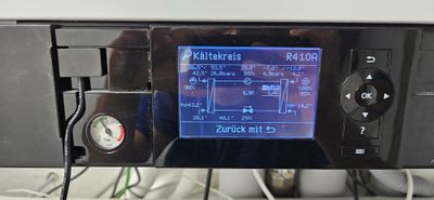

Wenn der 300l Heizungspuffer beladen wird, beobachte die Kältekreis Übersicht am Gerät
Wie viel % werden für Verdichter und die Sekundärpumpe angezeigt?
Beobachte wenn sie schon mal 3-5 Min gelaufen ist.
Also gerade sieht es so aus. Er beladet gerade den Puffer. Aber fast fertig.
Aber ich schau dass ich nochmal deinen Zeitpunkt erwische
Ein wenig moduliert sie ja mit 89%.
Aktuell läuft die Sekundärpumpe mit 90 %.
Stell die mal auf 75 %.
Weiss du wie viel l/h dein Heizkreis aus dem Puffer holt?
Die WP muss immer ein paar Liter mehr in den Puffer fördern als der Heizkreis benötigt.

Also der Heizkreis hat wohl einen Durchfluss von 1000 Liter / Std. Siehe Anhang. Wo sehe ich den Durchfluss der WP bzw der Sekundärkreispumpe?
Und kannst du mir aus dem Stehgreif sagen wo ich es auf 70% stelle?
Achja, heute lief der Verdichter nach 5-10min teilweise auch unter 80%.
