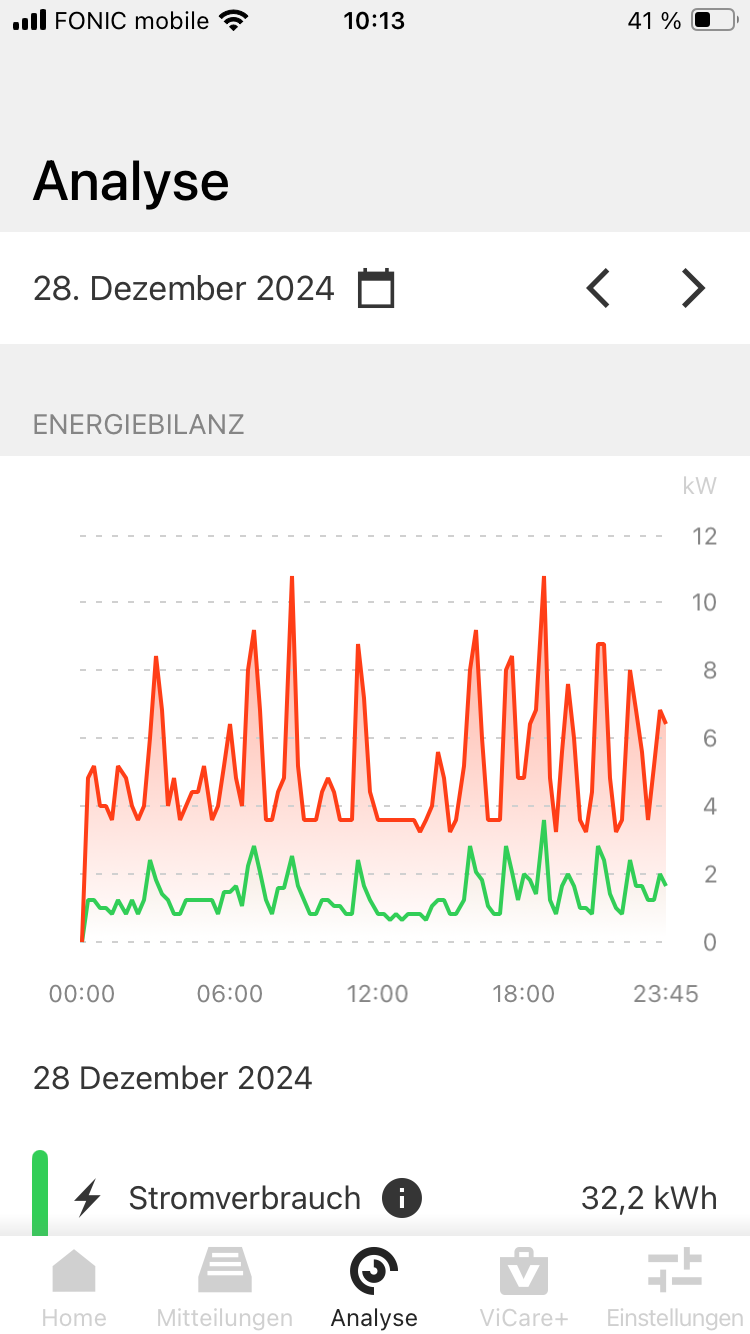

Aktuell läuft der Verdichter seit mind. 30 Stunden durch, aber das Diagramm sieht schon schräg aus....
Hast Du da eine Idee? Denkst Du das ist auch die FW, oder Heizkurve schlecht angepasst? Raumtemperaturen sind genau wie ich sie haben möchte.

Ich würde schon vermuten, dass das Regelungsverhalten mit der FW zusammenhängt. Allerdings gibt es bei den aktuellen Wetterverhältnissen u.U. auch eine ganze Reihe Abtauprozesse, die für Spitzen sorgen.

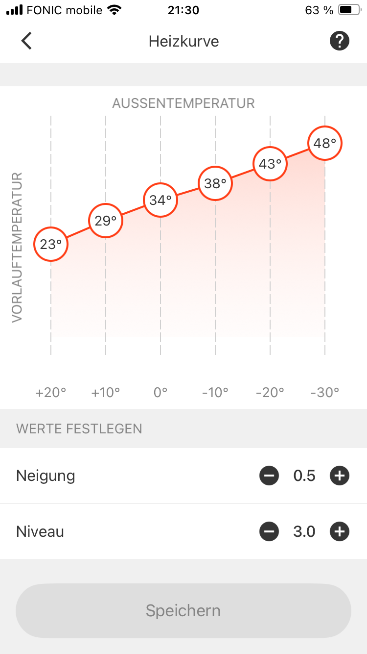

Wenn die Raumtemperaturen bei wechselnden Außentemperaturen und ohne Eingriff von RT-Regler stimmen, ist auch die Heizkurve nicht verkehrt. Das hängt letztlich sehr stark vom Dämmzustand des Hauses ab. Ein VLT-Limit brauchst du nicht? FBH?
Ich bin seit Mitte Dezember am "Feintuning", RT bei AT +10°C bis -3°C beobachtet und HK angepasst, alles bestens. Ja, es taut ordentlich ab, der Kies ist nass.

Ja, bis jetzt bin ich ehrlich beeindruckt daß das bei meinem nicht sanierten Haus mit den Vorlauftemperaturen so funktioniert! Ich habe ca.145 qm Wohnfläche (freistehend, Ortsrand) und fahre ohne Nachtabsenkung konstant 17,5-22°C (in den Raumecken gemesssen, macht ja großen Untersschied). Der Wirkungsgrad geht allerdings gerade in die Knie (siehe vorheriges Diagramm 😞 )
Sieht erstmal nicht ungewöhnlich aus. Läuft die elektrische Zusatzheizung (unter Stromverbrauch) ungewollt mit?
Nein, hat der HB inzwischen auch deaktiviert (lief insgesamt weniger als Stunde)
...also für mich sind das Heizstab-Peaks.

Bei den Peaks oder nach den Peaks ?
Der Screenshot ist vom 28. Dezember ! 11Kw sind doch Heizer-Peaks . Auf dem Bild laufen die.
Wann sollen die angeblich "off" gegangen sein ? Heute Nacht war der HB bei dir ?
Da die elektrische Leistung niedrig (<3-4kW) und auch das Verhältnis zur Wärmeleistung halbwegs konstant bleiben, sehe ich hier keinen Hinweis, dass die Spitzen von der Zusatzheizung kommen.
Ok, ich habe die roten Peaks als Heizer eingeordnet.
El. Leistung vs. Wärmeleistung konnte ich nicht ganz nachvollziehen, das wären an einigen Peaks ein COP von 4-5 - oder spinnt die Software hier mal wieder rum ?
der Heizungsbauer hat den Heizstab am 12.12.2024 abgeschaltet. Mehr kann ich nicht sagen
er war mal irgendwann angegangen und zeigt eine Betriebsstunde, und das hat sich seitdem nicht geändert
Bekanntermaßen sind die Werte nicht ganz real. Der Stromverbrauch wird zu gering geschätzt und die Wärmeleistung zu hoch "berechnet". Außerdem ist die zeitliche Auflösung in ViCare mit 15min sehr schlecht. Aber als Anhaltspunkt und Vergleich kann es herhalten.

inzwischen weiß ich daß diese Ausreiserpeaks vom Abtauen kommen, bin heute als der gezogene Strom immer mehr wurde rausgerannt in den Hof und habe zugeschaut: der Verdichter brummt hörbar, immer mehr, und dann kommt ein Wasserschwall! (na ja, dann habe ich das große Loch für Streifenfundament und Kiessickerbett nicht umsonst gegraben 🙂 ). Ich bin aber doch etwas geschockt daß so oft abgetaut wird und das auch so viel Energie verbraucht, ist ja fast so viel wie für das Heizen....wie wird das erst wenn es richtig kalt ist?? Und wenn nach dem Abtauen der Ventilator angeht knattert der gewaltig! Wurde mit der Zeit etwas weniger, aber nicht mehr so schön leise wie vorher....würde mich interessieren ob das alles so normal ist.

Die häufigen Abtauprozesse sind der aktuellen Witterung mit Temperaturen um den Gefrierpunkt bei hoher Luftfeuchte geschuldet. Wenn es richtig kalt ist, kann kaum noch Luftfeuchte kondensieren und gefrieren.
