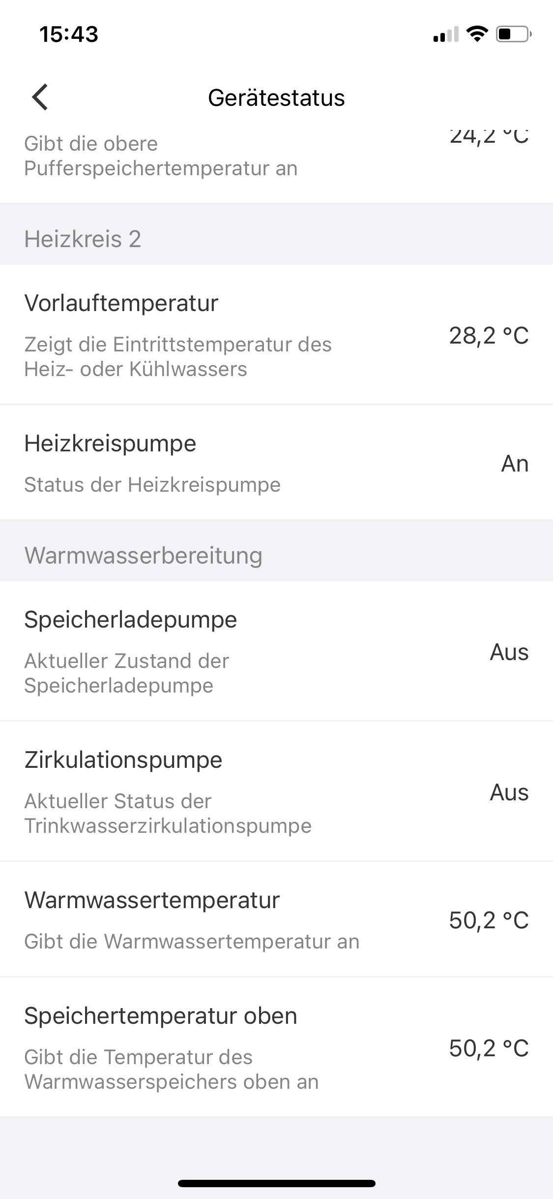

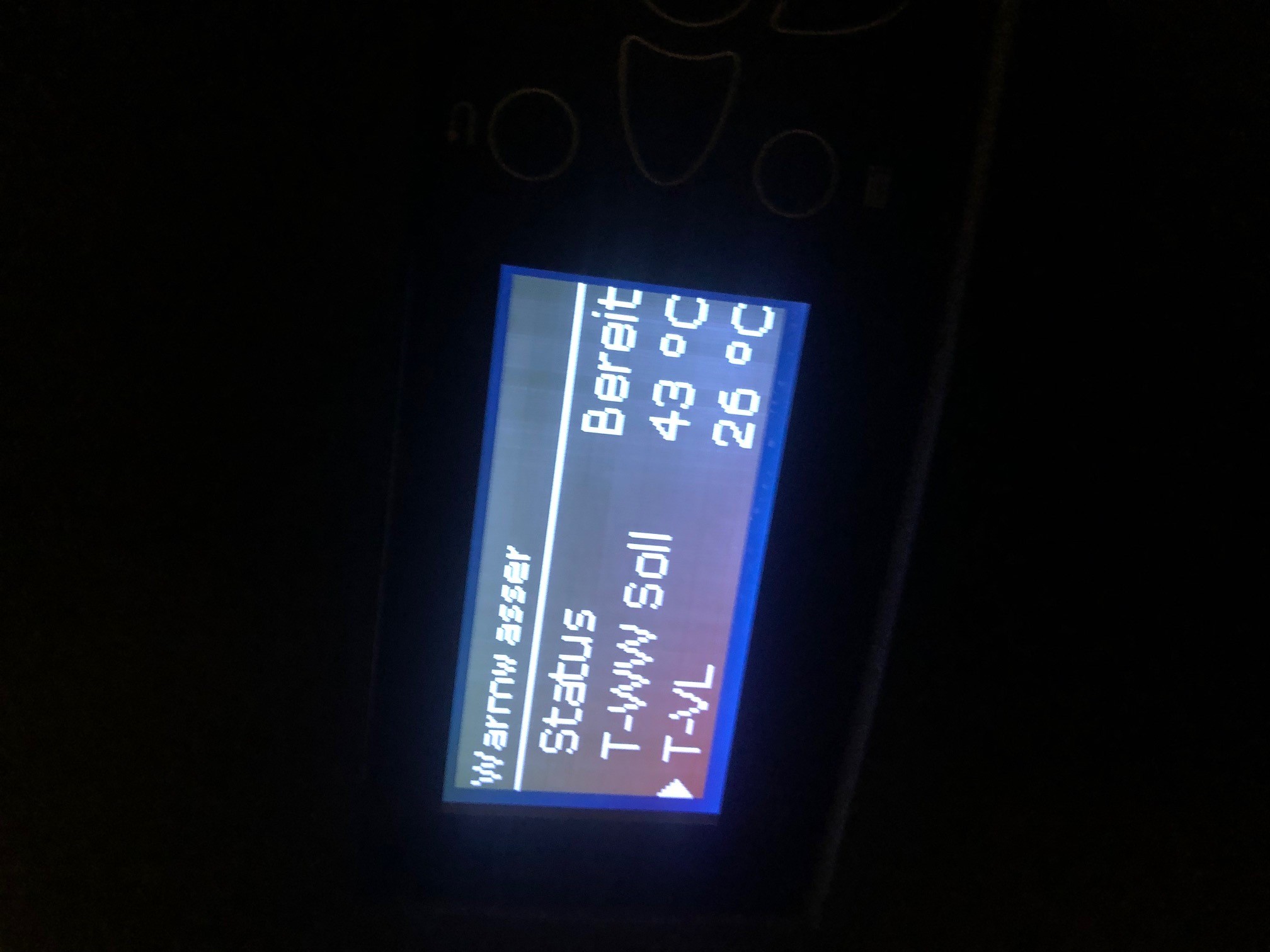

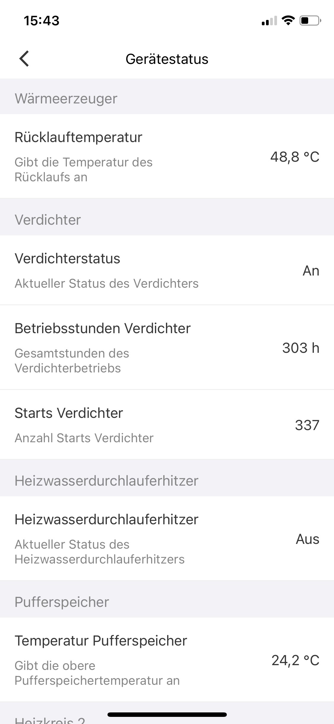

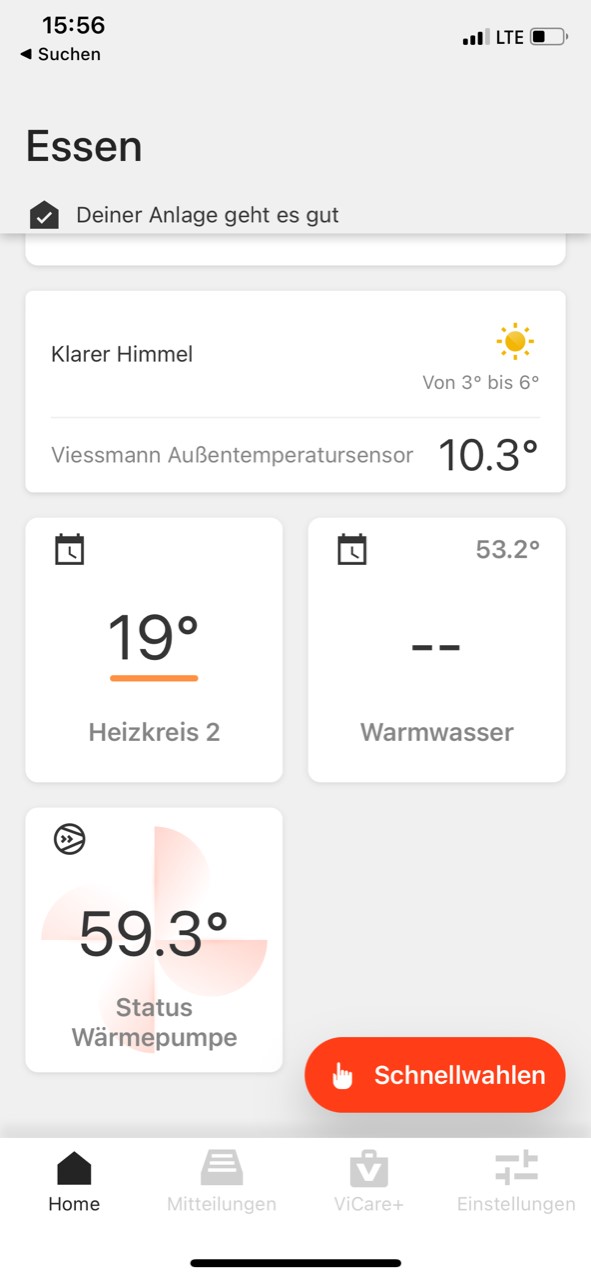

da mein Fachbetrieb mich leider ignoriert, bin ich auf eure Hilfe angewiesen. Ich habe mich bereits sehr viel eingelesen und kann daher behaupten, dass meine Anlage bereits recht gut auf Energieeffizienz eingestellt ist. Wir haben die Vitocal 200-S mit Vitocell 120-E u. Vitotrans 353 in Kombination mit Fußbodenheizung auf ca. 140m2. 2 Personen Haushalt ohne besonders hohen WW-Verbrauch. Ich komme gleich zur Sache: Der Verdichter läuft mehrmals täglich an und geht dann auf über 60, teils sogar 63 Grad hoch und macht den Speicher ("Warmwassertemperatur") auf über 59C voll. Und das ganze auch zu den Zeiten wo gar kein WW aufbereitet werden soll (Normalerweise Soll WW auf 43C 1x täglich). Heizung läuft mit Vorlauf von ca. 30C. Ich habe mich schon viel eingelesen und alle Einstellungen korrekt vorgenommen. WW Zirkulation ist ebenfalls auf ein Minimum gestellt. Daher bin ich nun wirklich verzweifelt. Eigentlich sollte der Verdichter doch max. eine Vorlauftemperatur von 43C erzeugen, oder? Hier ein paar Screenshots.

hier hängt wahrscheinlich das Umschaltventil. Denn der Puffer fordert Wärme an und bekommt diese aber nicht. Dein Fachbetrieb sollte dies prüfen.
