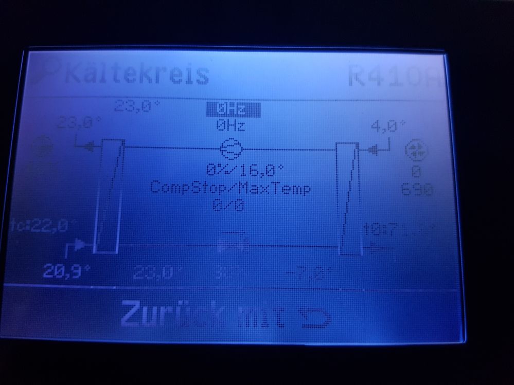

ich habe eine Frage, da heute meine Wärmepumpe zum 1. Mal nicht mehr angelaufen ist. 200-S AWB 201.B13 Ich forderte Warmwasser an. Auch die Heizung hätte bei 21Grad Vorlauf heizen müssen. Die Umwälzpumpe lief lautstark in der Inneneinheit der Wärmepumpe, doch die Wärmepumpe selbst lief nicht an.
Vielen Dank und viele Grüße
anbei das Bild.

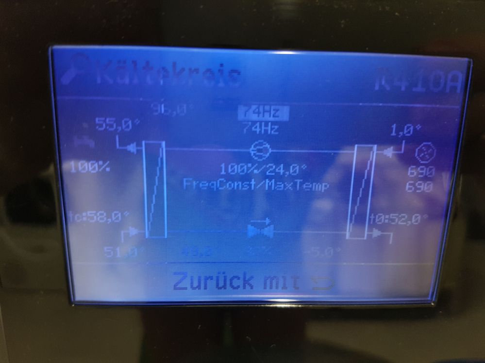

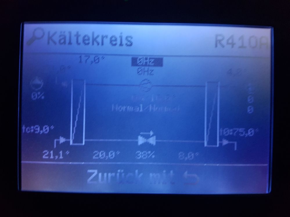

Was mich noch verblüfft ist das t0 und die hohen 97°C. Für was stehen die Werte?

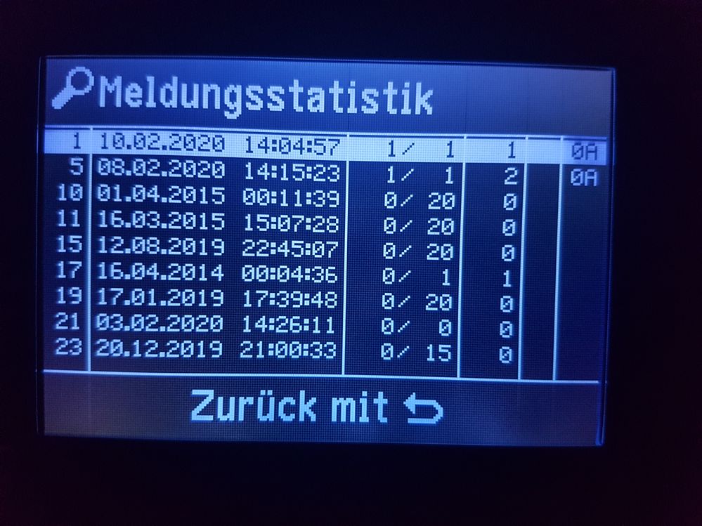

die Meldungsstatistik passt? Also ist hier kein Fehler ablesbar?

Auf den Bildern ist auch gut zu erkennen, dass t0 wieder so hoch ist und CompStop/Max Temp kommt.

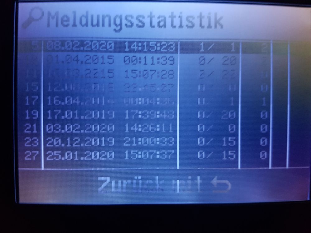

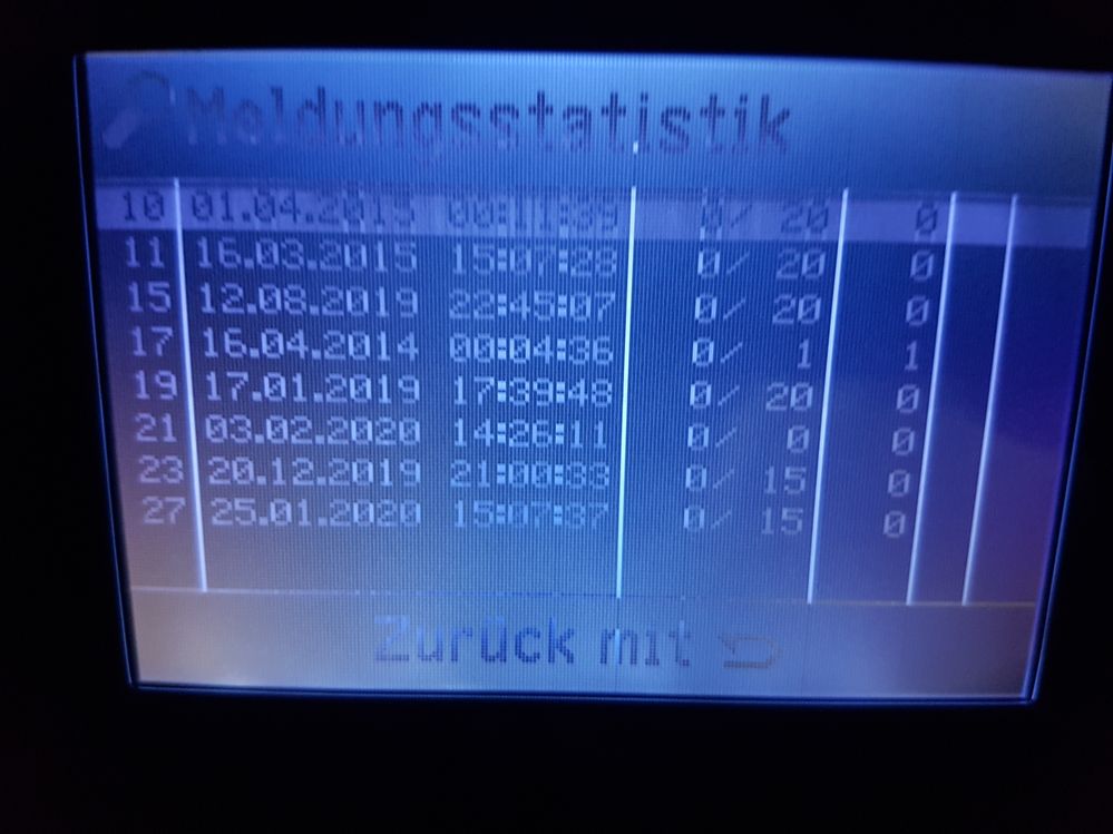

Im Anhang ist noch die Meldungsstatistik, da sieht man den Fehler. Leider wird nicht nach Datum sortiert. Für was stehen dann die Zahlen ganz links?
