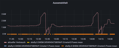

wir haben eine Vitocal 200-S (IDU Vitocal 200-S AWB -M-E-AC 201.E10 NEV). In den letzten Tagen hatte ich die Vermutung, dass die WP zu oft taktet und habe einmal am Tag zur etwa gleichen Zeit einen Screenshot von der Vicare App gemacht. Und tatsächlich taktet sie ca. 20 mal am Tag.
Heute morgen habe ich die App dauernd beobachtet:
11:48 Verdichter geht AUS, Verbrauch 84 W
11:49 Verdichter geht AN, Verbrauch 628 W
11:51 Verdichter ist AN, Verbrauch 808 W
11:52 Verdichter geht AUS, Verbrauch 8 W
11:53 Verdichter geht AN, Verbrauch 136 W
11:55 Verdichter ist AN, Verbrauch 1090 W
Das wiederholt sich laut Verbrauchsdiagramm vom Wechselrichter alle 1 - 1,5 Stunden
Was könnte das sein?
Danke für eure Antworten

Hallo endlich konnte ich den Moment erwischen, wenn die WP ins Abtauen übergeht. Ich habe dann von der ViCare App Screenshots gemacht von der Anzahl Starts Verdichter. Es wird tatsächlich 2 mal hochgezählt. Es deckt sich auch mit dem Verbrauchsdiagramm vom Wechselrichter. Hier ist das Ereignisprotokoll dazu:
Vielen Dank für eure schnelle Hilfe. Ist nur blöd, dass man jetzt nicht mehr korrekt berechnen kann, wie lange die WP pro Takt läuft.
Grüße Andi
