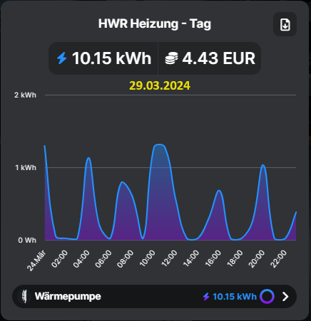

Leider war diese falsche Darstellung nicht einmalig. Ob dieser Bug auch die Durchschnittswerte (SCOP) negativ beeinflusst, kann ich nicht mit Sicherheit sagen. Wie oft das tatsächlich passiert, kann ich auch nicht objektiv beziffern. Die folgenden Bilder sollen meine Vermutung unterstreichen, dass zu dieser Zeit tatsächlich kein Mehrverbrauch festzustellen war.
Vielleicht erspart diese Beschreibung die Fehlersuche nach dem "faulen Ei" in der eigenen Anlage.
