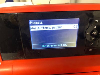

was bedeutet diese Hinweis?
Das bedeutet, dass die minimale Primäreintrittstemperatur unterschritten wurde. Die Soletemperatur ist zu kalt und der Verdichterbetrieb wird abgeschaltet, um den Solekreislauf zu schützen.

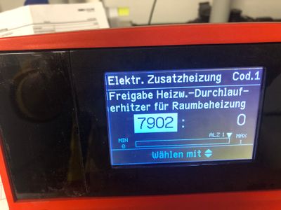

O.K. aber dann sollte doch der Elektro-Durchlauferhitzer automatisch eingeschalten!?
Das ist korrekt. Wenn er freigegeben ist, wird er eingeschaltet, sobald die Schwelle E-Heizung überschritten wurde. Es also zu lange dauert, bis die Wärmepumpe den Sollwert erreicht. Wie sind die Parameter 7900, 7902 und 6015 eingestellt?
wo finde ich den Parameter 6015?
Du musst die 7902 auf 1 stellen, ansonsten wird er bei der Raumbeheizung nicht einschalten.

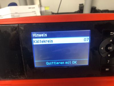

O.K. passt hab hier aber dann gleich einen Hinweis bekommen!?
OK und welche Meldung ist im Kältekreisregler hinterlegt? Der Verdichter war aus in dem Moment?

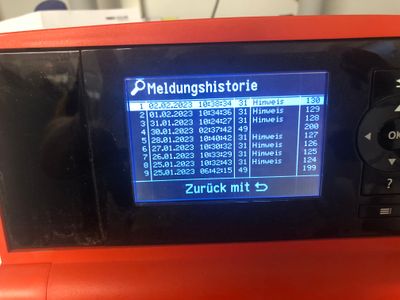

Dafür musst du die "OK"- und "Menü"-Taste für ca. 4 Sek. gedrückt halten. Anschließend gehst du auf "Diagnose" -> "Kältekreis" -> "Meldungshistorie" und bestätigst dies jeweils mit "OK".
die gehe bis 30
Danke, die 31 sagt aus, dass die Temperaturdifferenz zwischen Verdampfer und Verflüssiger zu hoch ist. Wie hoch ist denn aktuell deine Primärtemperatur? Was hast du für eine Primärquelle?
hab heute morgen wieder die Meldung bekommen obwohl der Parameter 7902 auf 1 steht! 😞
hatte heute morgen schon wieder diese Meldung *Vorlauftemp. primär CB*.

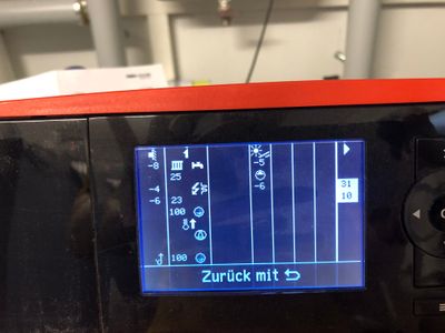

CB bedeutet, dass die minimale Primäreintrittstemperatur unterschritten ist. 7902 auf 1 verhindert nicht, dass die Meldung auftritt. Was hast du denn für eine Primärquelle? Startet denn der Durchlauferhitzer nach einiger Zeit? Mach bitte mal noch ein Bild von jeder Seite der Anlagenübersicht, ohne die Anlage aus- und einzuschalten. Du gelangst dorthin, indem du die "?"-Taste für ca. 4 Sekunden gedrückt hältst.
Auf dem Bild läuft deine Wärmepumpe. Was für eine Primärquelle hast du denn? Startet der Durchlauferhitzer nach einiger zeit, wenn die Wärmepumpe aufgrund zu tiefer Primärtemperaturen abschaltet?
