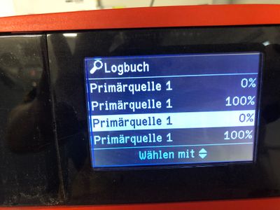

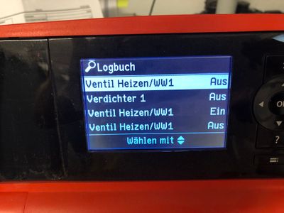

kann man an der Heizung ein Protokoll an sehen ob & wann der Durchlauferhitzer eingeschaltet hat?
Du kannst im Logbuch die letzten 30 Zustandsänderungen ansehen. Dort wird dann auch die Zuschaltung des Durchlauferhitzers angezeigt. Alternativ prüfst du anhand der Betriebsstunden des Durchlauferhitzers, ob es zu einer Zuschaltung kam.
Und wie komm ich zu diesem Logbuch?
Das Logbuch erreichst du über Diagnose und Anlage.
O.k & was sagt das jetzt aus?
Es ging doch darum zu schauen, ob eine Zuschaltung des Durchlauferhitzers vorlag oder nicht . In dem Fall musst du dort nachsehen, wenn die Wärmepumpe aufgrund zu tiefer Primärtemperaturen nicht mehr läuft. Dort kannst du Aktorenänderungen sehen. Wenn du OK drückst bei den einzelnen Punkten, kannst du mehr erfahren.
Ok hab es jetzt verstanden!
Also die Primärquelle 1 ging heute morgen mehrfach auf 0% & 100%!
Eine zu Heizung durch den Durchlauferhitzers ist keine im Protokoll!
Soll oder kann ich jetzt den Parameter 730E auf 250K*min setzten oder ist das zuviel?
Die Primärpumpe wird immer wieder angetacktet, um zu prüfen, ab wann die Primärtemperaturen nicht mehr außerhalb des Einsatzbereiches sind. Durch den Stillstand der Pumpe erwärmt sich das Medium und die Anlage lässt sie daraufhin anlaufen. Wird festgestellt, dass die Hysterese dafür noch nicht überschritten ist, geht sie wieder aus.
Ja, nimm den Wert erstmal auf 250 runter und prüfe, ob es dadurch zu einer ausreichend schnelleren Zuschaltung kommt.
