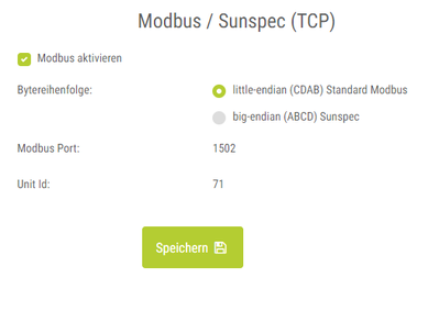

Hallo und danke für die Rückfrage. Wo ist denn der Unterschied zwischen beiden Varianten. Am liebsten wäre es, wenn der KOSTAL Smart Energy Meter die Steuerung als Master übernimmt und die Wärmepumpe als Slave fungiert. Gerne kann ich auch auf den Energiezähler von Viessmann verzichten. Laut Aussage von KOSTAL dient die MODBUS (TLP) Schnittstelle und es liegt auch ein Datenkabel zwischen den beiden Geräten.
Herzliche Grüße
Anstelle TLP meine ich TCP. Entschuldigung. Hier noch ein Screenshot von der Konfiguration KOSTAL:
