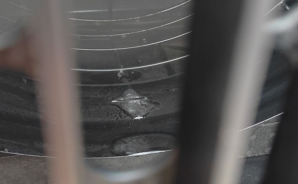

Nur zwei Tage nach der Jährlichen Wartung und update auf die 2532 sind die Klackergeräusche zurück. Minimale Eisbildung am unteren Rand des Ventilator Rings, aber ausreichend um am Ventilator zu streifen:

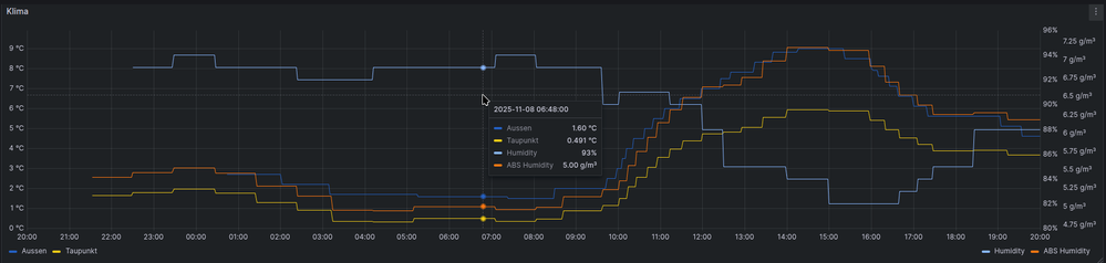

Hier sind die Klimadaten zum entsprechenden Zeitpunkt. Das Foto war von 9 Uhr.
Die Software Lösung in 2535 welche derartige Probleme lösen sollte gefällt mir nicht. Zum einen fürchte  ich das "Spielen mit dem Lüfter" wie @saibot oben geschrieben hat, die Lebensdauer des Ventilators deutlich verkürzen wird. Zum Anderen wird durch die längeren Abtauzyklen das Wasser im (externen) Pufferspeicher stark abgekühlt und die Anlage braucht zu lange um wieder auf Temperatur zu kommen:
Das ist ja exakt die gleiche Katastrophe, wie im letzten Jahr. 😡😤
Genau so sah es letztes Jahr immer bei mir aus.
