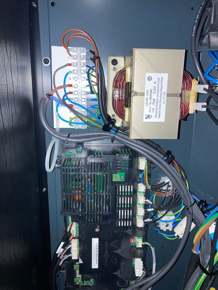

So soeben fertig. Die letzten 2 Messages habe ich zu spät erhalten.
Ich hoffe, daß ich das alles soweit richtig gemacht habe.
Muss dann noch wohl aktivieren (obwohl ich die neuste Software draufhabe?).
Den oberen Lüfter Ring hätte ich genau anders rum angebracht, also so dass das Kabel nach oben weg läuft und die Feder im oberen Bereich , also 12-2 Uhr anliegt. Somit hat man im unteren Teil genug Heizleistung. Haben die anderen auch schon angemerkt. Aktuell brauchst Du die aber noch nicht. Ich setze die erst aktiv wenn es die Witterung erfordert. Ist ja schnell gemacht. Sind auch noch mal 200 Watt zusätzlich die man dann unnötig verbrät.
#Vitocal 250-A13, 400L Puffer, 300L WW, VX3, 12 KWp, 10KWh Speicher, Haus BLB, Baujahr 1970 Umbau 2023, Fassade+Dach gedämmt#
Saubere Arbeit. Korrekt nach Montageanleitung. Wenn jetzt die Platzierung der Spannfeder 10cm rauf oder runter einen großen Unterschied machen sollte, wäre das Ding untauglich👍 Das wird sicher funzen.
