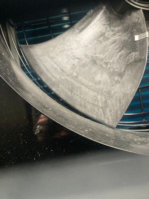

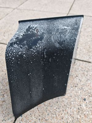

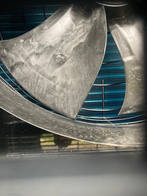

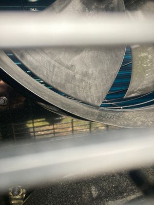

Heute auch davon betroffen. Bilder, nachdem ich vorhin per Heizlüfter aufgetaut habe. Davon abgesehen, mir erscheint der Abstand zum Aussenband im unteren Bereich der beiden Ventilatoren ziemlich knapp, oder ?

Interessanterweise wird bei mir der Dampf nach dem Abtauen üblicherweise nach oben abgeblasen - und zwar zunächst vor dem Anlaufen der Ventilatoren nach hinten oben, dann mit den Ventilatoren nach vorn oben.
Ich hatte bisher auch an Nebeltagen nur ein oder zweimal Eisbildung und dann nur am unteren Ring. Nach ein paar Minuten leisem Geklacker hat der Ventilator das Eis abgeschliffen.
Liegt das vielleicht an der Aufstellung meiner ODU, die recht weit (1.5 m) von der Hauswand entfernt frei steht?
Oder am Abstand des Ventilators vor dem Lüfterring?
