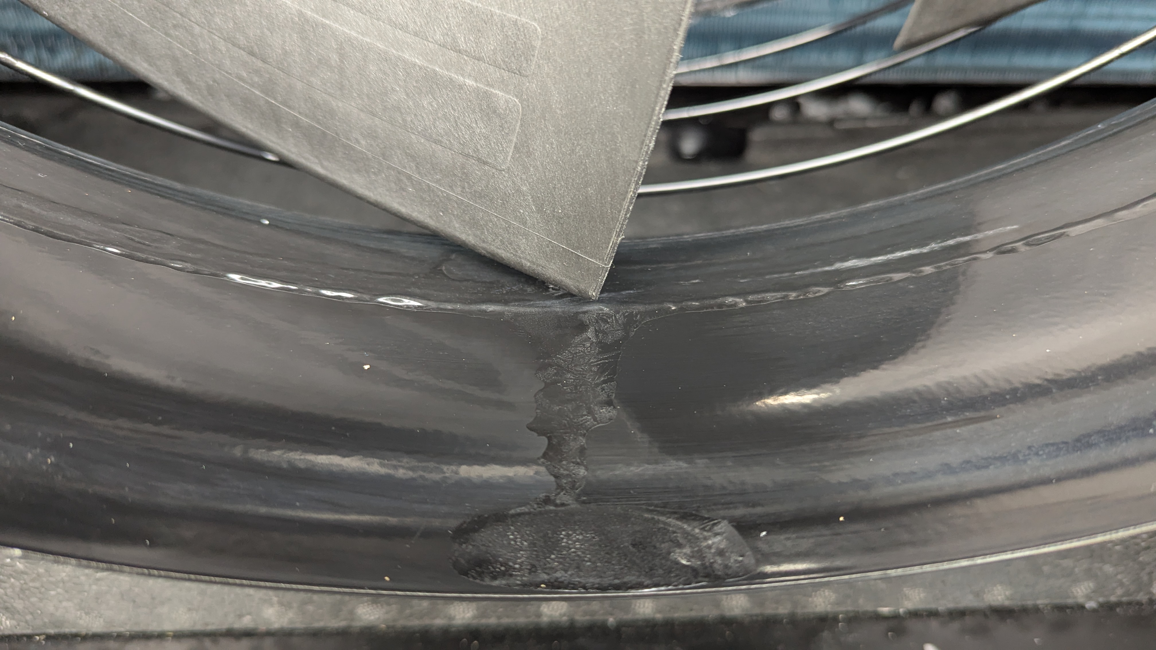

Jetzt habe ich auch nachgemessen:
Der Abstand der Flügelkante, die bei mir Kontakt mit Eis haben kann ist von der Vorderkante 65 mm! entfernt.
Das heißt im Umkehrschluß, dass die Ventilatorringheizung nahezu ganz hinten am Aussenring montiert werden müsste.
Hier das passende Bild mit leichter Vereisung und erstem Kontakt zum Flügelrad.
[ 151-A, 8 kW, 190 l WW integriert, ohne Puffer, 180 m2 FBH, ViCare ERR Steuerung ]
Sorry bei mir sind es 3.5 cm.
Die Dicke des Heizbandes beträgt knappe 4 cm, das bedeutet das dieses Band bis 7.5 cm nach hinten reicht.
Und wenn wie bei @AG64 die Vereisung sich ab ca. 6.5 cm genau an der Flügelspitze bildet sollte das genau passen.
Lg
