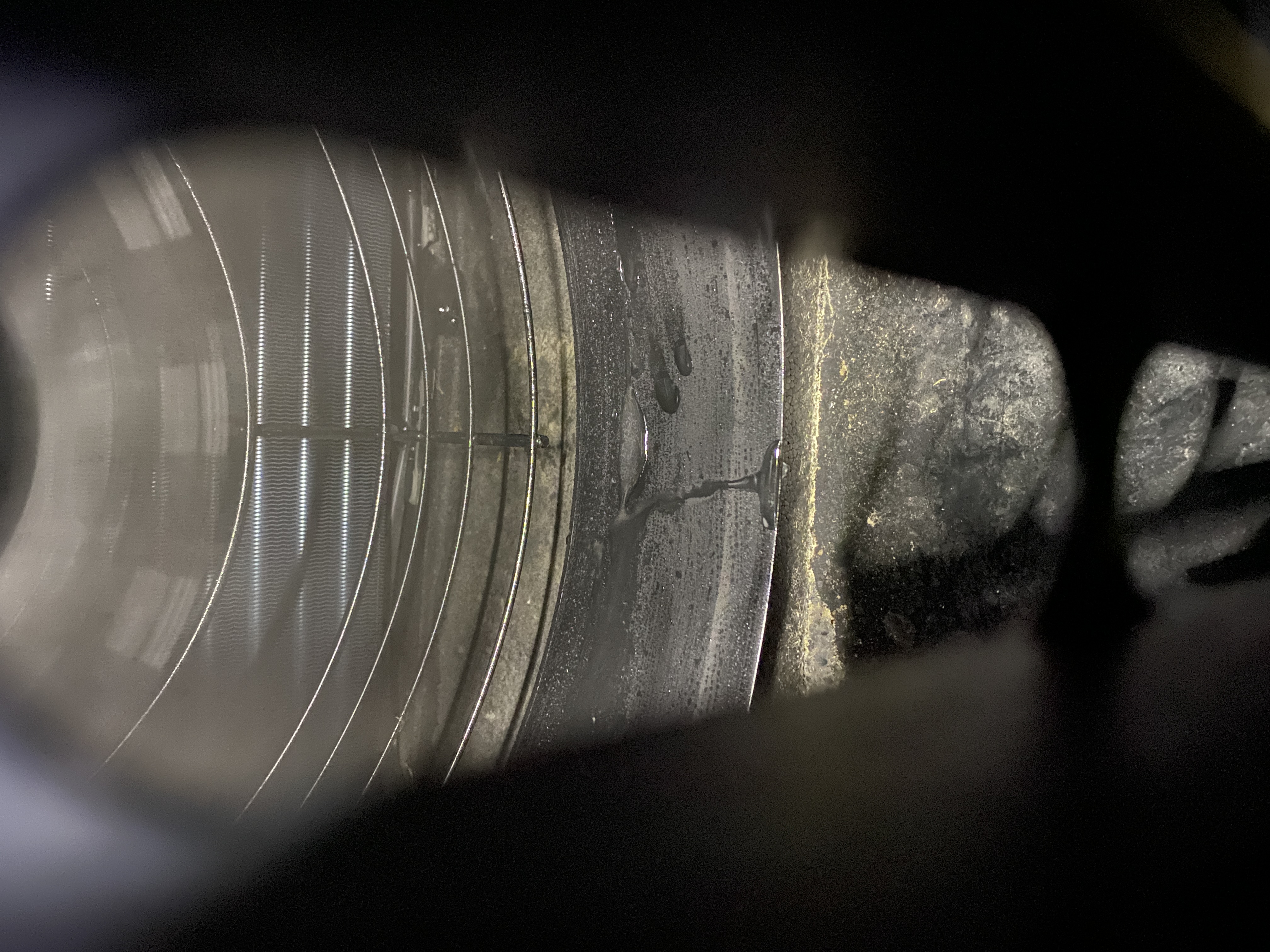

Am angehängten Foto kann man gut Ursache und Auswirkung der Vereisungen erkennen, ohne Inversionswetterlage, ohne Nebel, bei geringer Luftfeuchtigkeit und bei leichten Minusgraden.
Die Ventilatorblätter ziehen nach dem  Abtauvorgang Wassertropfen aus den Verdampferrippen und schleudern diese zentrifugal auf den Ventilatorinnenring, wo diese schnell zu einem ringförmigen Streifen gefrieren etwa von der 3 Uhr Position bis zur 9 Uhr Position.
Ein Teil läuft zurück nach unten auf die 6 Uhr Position. Dort wird ein Teil nach vorne "bergauf" weggeblasen, ein Teil läuft "bergab" nach hinten und baut sich dort zu einer Eisschicht auf.
Irgendwann beginnen die Ventilatorblätter zu kratzen und tragen im Idealfall die frisch auffrierende Eisschicht scharfkantig ab. Gefriert es schneller, schlagen die Ventilatoren laut an.

Heute Nacht wieder geklappert. Wo genau hat sich das Eis bei Dir gesammelt ? Ich konnte das bei mir nicht so genau sehen.
Das Eis sammelt sich jeweils im unteren Drittel. Am meisten so zwischen 5 und 7 Uhr.
Teilweise friert das Wasser wirklich glasklar, sodass man es wirklich nicht gleich erkennen kann.

1 Nacht Nebel und bei ca 0 Grad Außentemperatur und so einigen Abtauvorgängen. (Ersichtlich an der Vorlauftemperatur)
Bin in der Früh gerade zufällig bei einem Abtauvorgang dabei gewesen.
Es hatte sich bereits (nach einer Nacht!) ein Eis im unteren Bereich gebildet.
Nach dem Abtauvorgang hatte sich weiteres Wasser gebildet und ist Richtung Auslass geblasen worden.
Wie man schön erkennen kann, ist dieses Wasser jedoch „stehen“ geblieben.
Bei tieferen und länger anhaltenden Temperaturen ist somit klar, das sich hier, wie in meinem letzten Beitrag dokumentiert, eine entsprechende Eissicht aufbaut.
