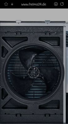

Ein Beispiel von Vaillant, sieht aus wie Styropor um den Ring.
