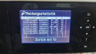

bitte teil mir die Seriennummer deiner Anlage mit und mach ein paar Bilder von den Meldungen.
Hallo hier die Bilder . Wenn man außen an der Außeneinheit steht hört man immer nur ein kurzes Brummen und mehr nicht .
Die aktiven Meldungen deuten auf die Hauptleiterplatte der Außeneinheit hin. Was aber einen Defekt eines Ventilators nicht ausschließt.
