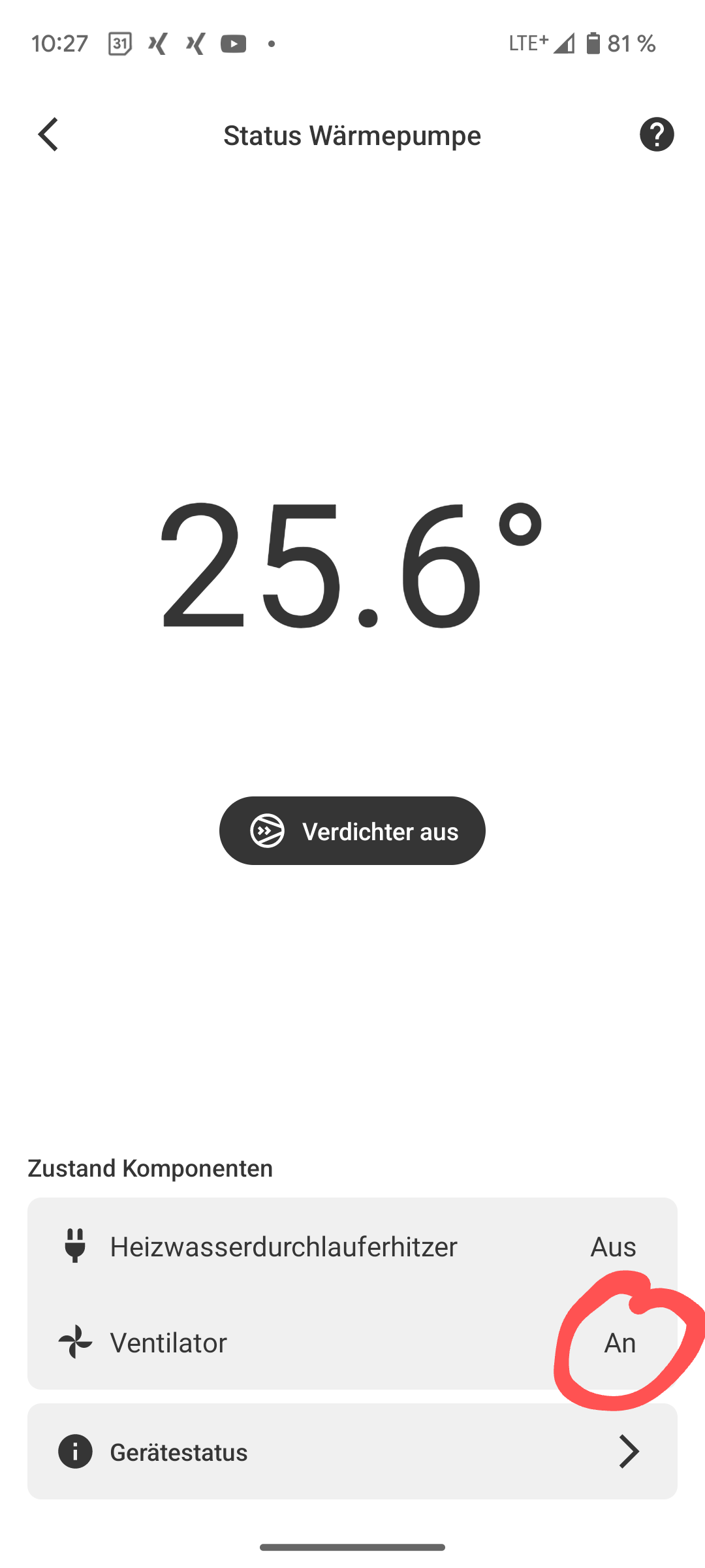

Ich nutze eine Vitocal 200-S NEV Wärmepumpe (Baujahr 2023) und die Vicare App in der Version 3.20.2.

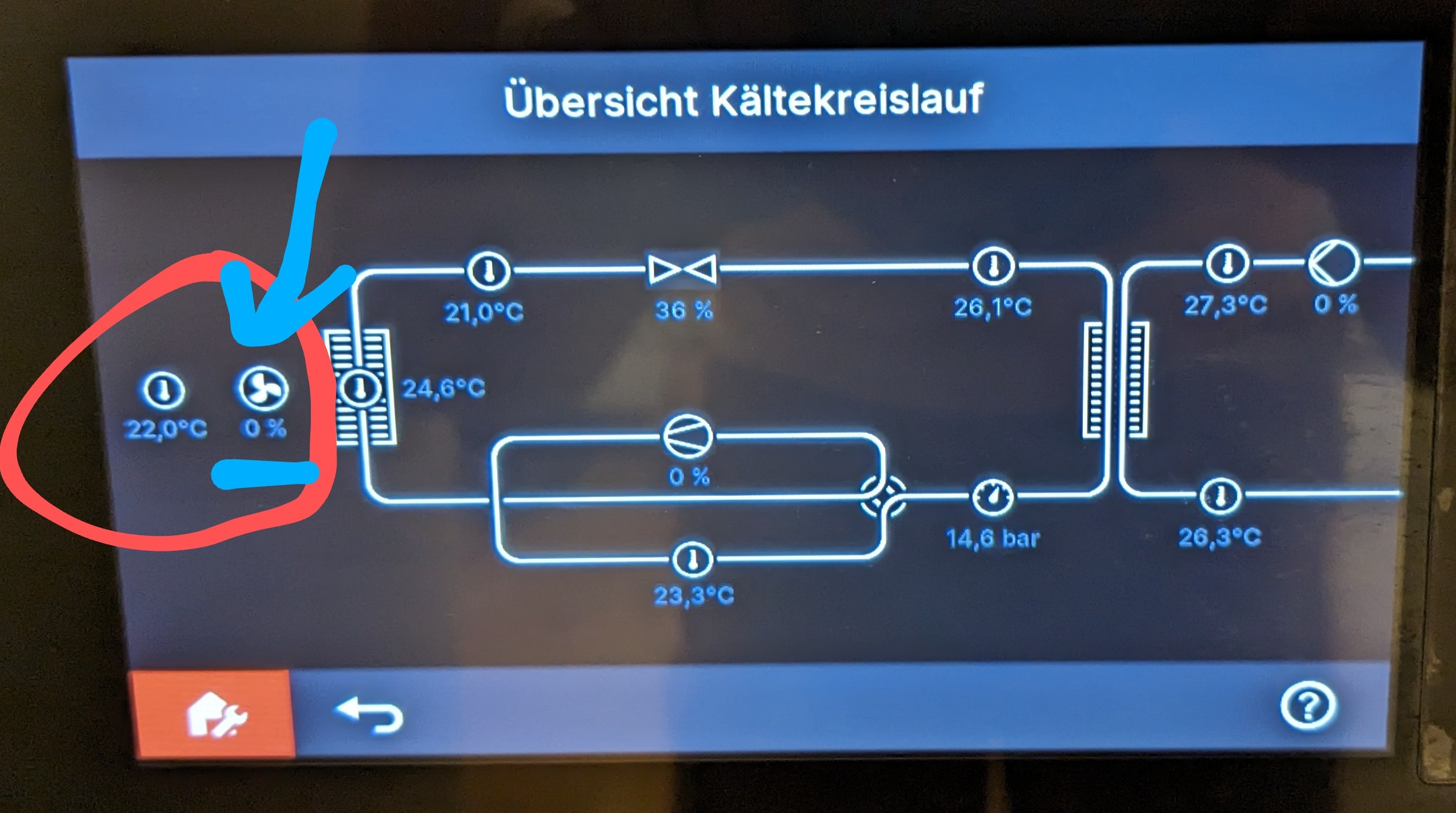

Auf dem ersten Screenshot sieht man, dass die App einen laufenden Ventilator anzeigt. Dies ist bei mir dauerhaft der Fall. Tatsächlich steht der Ventilator der Wärmepumpe aber still. Auch in der Diagnose der Inneneinheit wird der Ventilator mit 0% angegeben. (siehe Foto). Also läuft der Ventilator nicht, wird aber in der App so angegeben.

verstehe ich es richtig, dass du den Ventilator draußen in der Außeneinheit überprüft hat und dessen Aktivität mit der Anzeige an der Wärmepumpe direkt übereinstimmen?
Kannst du auf der von dir blau umrandeten Schaltfläche ggf. den Ventilator AUS- oder EINschalten oder ist die Anzeige nur der angeblich aktuelle Status?
Hallo! Ja, das stimmt. Ich habe den Ventilator Status an der Außeneinheit überprüft. Der Ventilator läuft nicht. In der Übersicht der Inneneinheit wird dies korrekt mit 0% angezeigt. Zeitgleich wird "Ventilator An" in der Vicare App angezeigt.
In der Anzeige der Inneneinheit kann ich den Ventilator nicht ein-oder ausschalten. Das dient nur der momentanen Anzeige und der Bestätigung, dass der Ventilator derzeit tatsächlich nicht läuft.

Ich habe heute die ViCare App auf Version 3.22.0 aktualisiert. Der Ventilator Status wird immer noch mit "An" angegeben obwohl der Ventilator gar nicht läuft. Auch das kleine Ventilator Symbol wird noch auf der Wärmepumpen Kachel angezeigt.

Hallo Chris, anbei die aktuellen Screenshots. Rot markiert sind die falschen Angaben. Der Ventilator Status wird als "An" und mit Piktogramm dargestellt obwohl sich der Ventilator der Außeneinheit nicht bewegt und die Außeneinheit derzeit gar nicht arbeitet.
