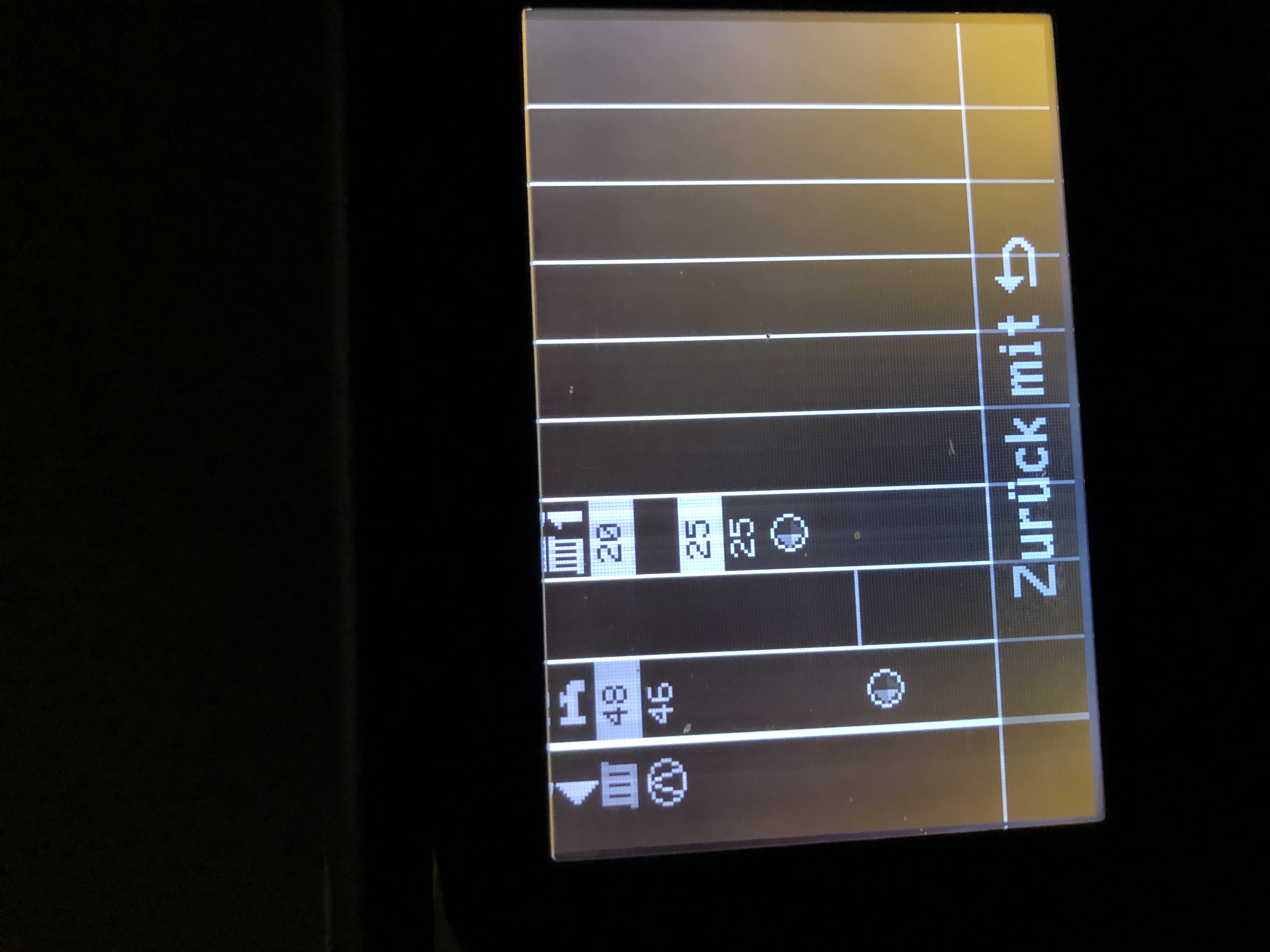

heute ist mir aufgefallen, das die VLT und RLT fast identisch sind ? Ist das normal ?
Danke, bei den von dir geposteten Bildern ist es normal, dass die Temperaturen gleich sind. Die Wärmepumpe läuft dort gerade nicht, weshalb keine Temperaturerzeugung zu sehen ist.
Hallo Ma2,
mach doch mal ein Bild von der Anlagenübersicht und dem Kältekreis und poste es hier. Du gelangst dorthin, indem du die "?"-Taste für ca. 4 Sekunden gedrückt hältst.
