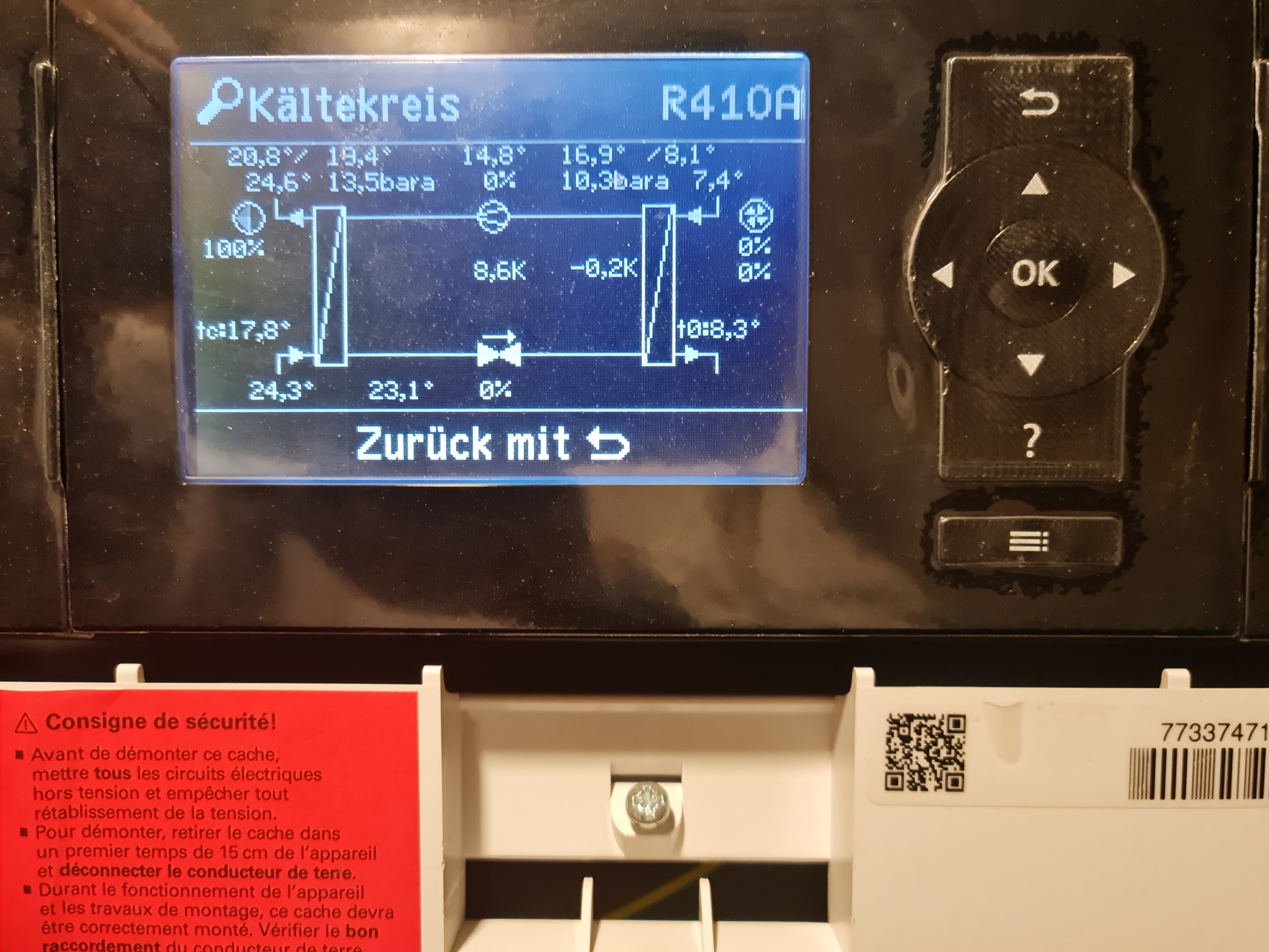

poste in dem Zustand bitte mal Bilder von jeder Seite der Anlagenübersicht sowie des Kältekreisreglers.
vielen Dank für die schnelle Rückmeldung. Anbei die gewünschten Bilder.
Bernd

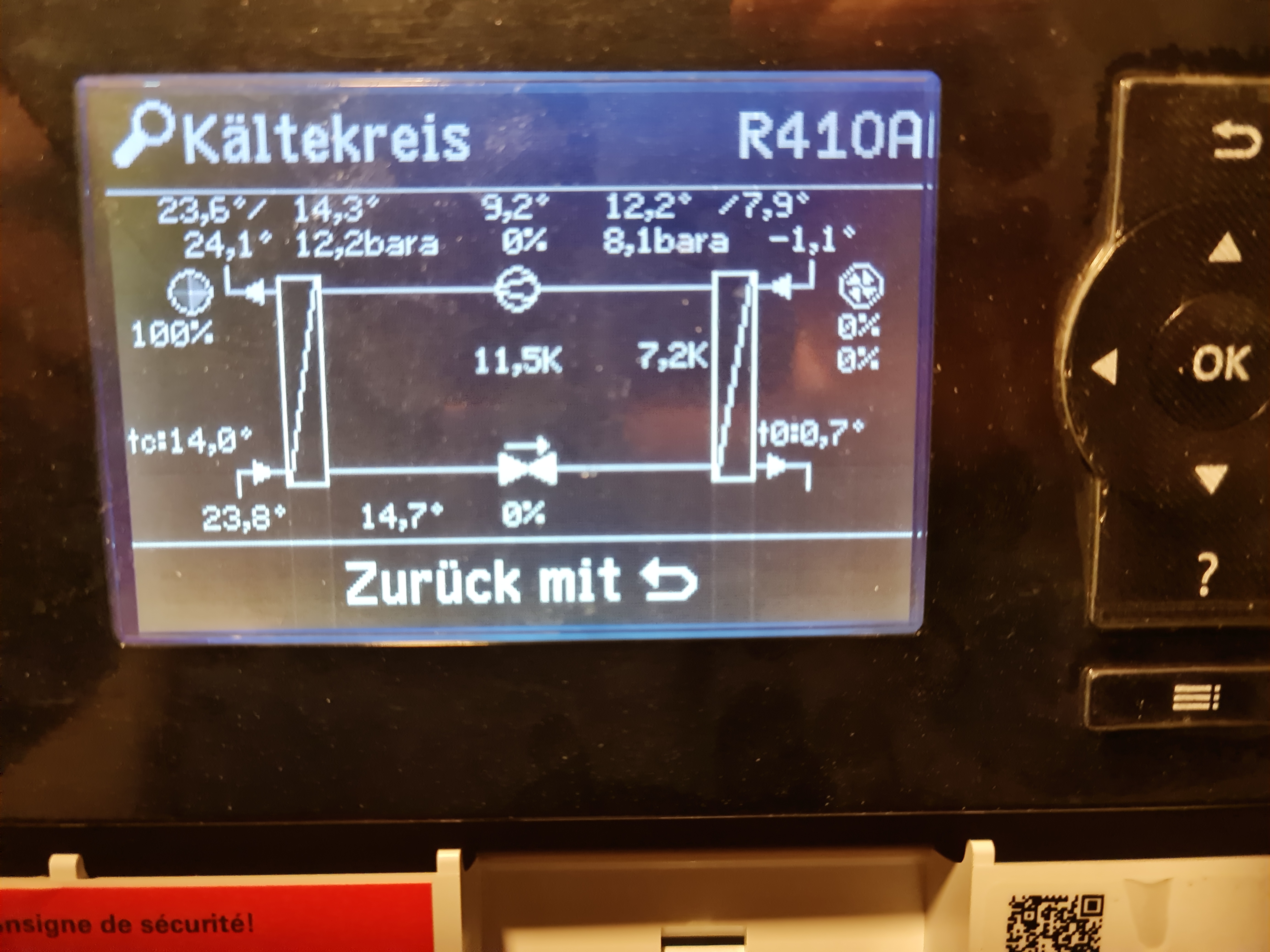

hatte Dir bereits Anfang Dezember die gewünschten Bilder übermittelt. Hast Du es vielleicht übersehen? Oder gibt es einen anderen Grund warum ich keine Antwort erhalte?
heute WP im Standby. Mitten in diesem Standby Betrieb fing die Sekundärpumpe wieder an zu laufen.
Die Außeneinheit in Ruhe, keine Lüfterbewegung, das Register vollkommen frei, ohne Reif oder Eis.
Ich füge die Bilder von dieser heutigen Situation (Anlagenübersicht und Kältekreis) hier bei. Was ist zu tun?
Vielen Dank
VG Bernd
