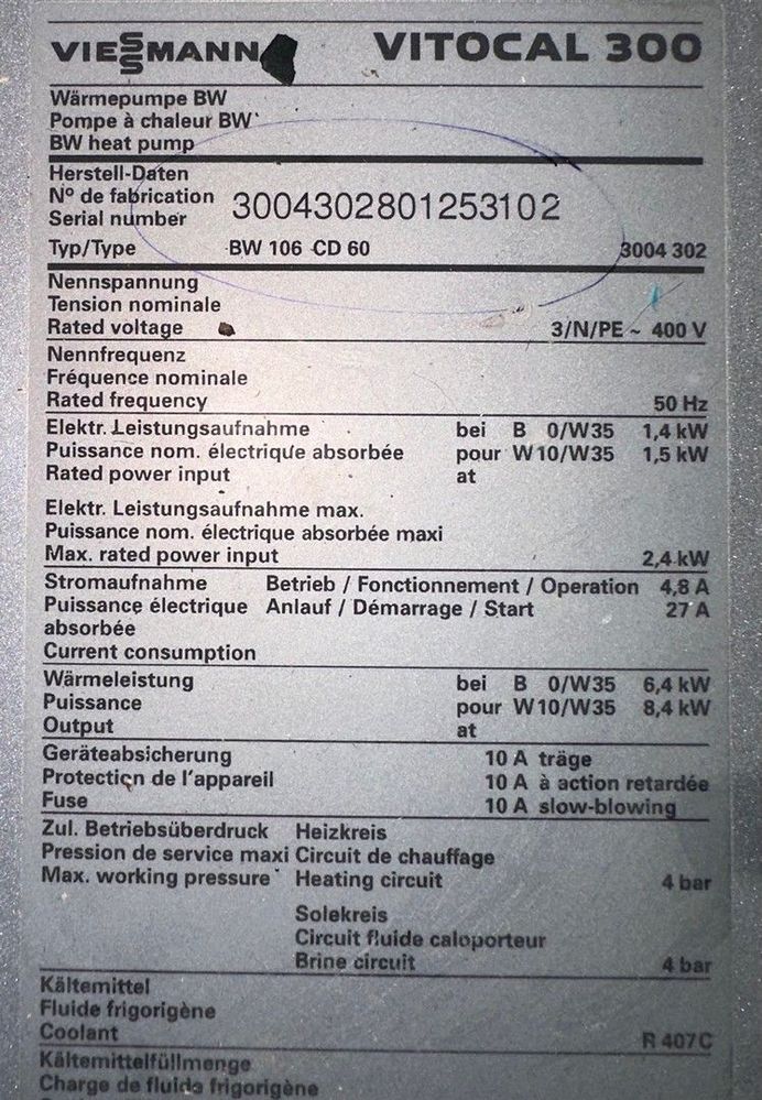

Hallo Dida,
vielen Dank und sehr gerne - 3004302801253102
Beste Grüße

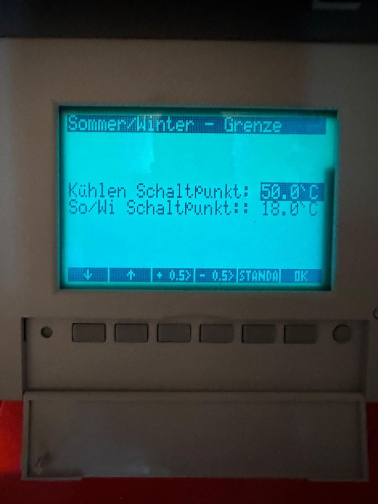

Danke, prüf bitte mal wie die Sommer/Wintergrenze unter "Datum/Uhrzeit" eingestellt ist.
vielen Dank die Sommer/Wintergrenze ist bei 50/18
Beste Grüße
Dann sollte der Puffer auch nicht aktiv beladen werden, wenn die gemittelte Außentemperatur diesen Wert überschritten hat. Alternativ wäre noch eine Möglichkeit, dass der Puffer während der Warmwasserbereitung mit erwärmt wird. Dies müsste am besten einmal bei einem Warmwasservorgang beobachtet werden.
