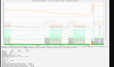

compumark_0-1668844515302.pngcompumark_1-1668844522746.pngcompumark_2-1668844532239.png
Darunter folgten noch 17 andere 07 Fehler, alle ab gestern ca 20:30.
Ich hatte zuvor die Störung Quittiert, daher wird vermutlich hier kein Fehlercode angezeigt. @Alex-Winkler  hattest du die Störung auch vorher quittiert oder nicht?
Hier sieht man den Zeitraum eingekreist.
Man kann erkennen, dass die roten "Zacken" nach unten Abtauvorgänge sind.
Die vermehrt und in kurzen Abständen passend zu den 07 Fehlern auftreten, welche dann in einem 09 Fehler anscheinend endet.
Ein Neustart der Anlage behebt das Problem und funktioniert wieder einwandfrei - bis das Phänomen wieder auftritt.
Vielen dank für jegliche Tipps.
Markus

Update von mir - seit heute tritt das Problem vermehrt auf.
Um 13:29 lt. Eintrag wurde die Anlage neu gestartet.
Ab 14:52 kamen ca alle 10 Minuten der 07 Fehler im Log - bis 17:27, dann ging die Anlage in "Abbruch Abtauung" und Sammelstörung und drehte sich ab.
Weder im Kältekreisregler, noch im Kältekreis ist eine Fehlermeldung sichbar.
Anhand meiner Chart sehe ich, dass die Abtauvorgänge bei der Vorlauftemperatur (rot) nicht mehr so niedrig werden, als bei erfolgreichen Abtauvorgängen

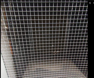

Ich habe heute auch den Lichtschacht geöffnet und eine visuelle Vereisung konnte ich keine feststellen.

Hallo Baltic-Fan,
ich hatte gestern noch eine Idee und habe den alten Temperatursensor (siehe Thread), welchen ich nur abgeklemmt, aber nicht ausgebaut hatte wieder angeklemmt.
Siehe da: Der Blaue Strich ist die Zeit wo ich umgebaut habe.
Die ganze Zeit seit Umbau bis jetzt, keine 07 Fehler mehr, erkennt man auch an dem nicht mehr vorhandenen Zick-Zack Muster und das nicht abschalten des Verdichters - großer Grauer Bereich am Boden der Skala.
Der neue wurde ohne Leitpaste unter die Isolierung gesteckt. Vielleicht sind das die paar Grad Unterschied.
Der "neue" war immer so bei +4° im Betrieb beim Verdichter.
Der "alte" bei ca  -3°, das ganze bei ca 2-4° Außentemperatur lt. Fühler.

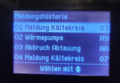

Endlich konnte ich im entscheidenden Moment den Error-Code ablesen.
Er lautet: 0000201 (siehe Foto anbei).
Was sagt der Code aus?

Dann haben wir ja endlich einen Anhaltspunkt. 201 bedeutet, dass eine Regelhochdruckstörung und MOP-Meldung aufgetreten sind. MOP bedeutet, dass der maximale Betriebsdruck auf der Sauggasseite erreicht wurde und deshalb von Überhitzungs- auf Verdampfungsdruckregelung umgestellt wurde. Regelhochdruck bedeutet, dass die Wärme auf der Sekundärseite nicht abgeführt werden konnte oder die angeforderte Vorlauftemperatur zu hoch war.
Hier müssen wir als erstes einmal prüfen, wie die Temperaturdifferenz zwischen Vor- und Rücklauf bei der Warmwasserbereitung sowie beim Heizbetrieb ist. Wie hoch ist die Warmwasser-Solltemperatur eingestellt?
Wie hast du es nun geschafft den Code abzulesen?

Markus
Beim WO1C ist für den Kältekreis eine separate Meldungshistorie vorhanden, beim WO1B nicht. Ein Upgrade ist nicht möglich.
Hallo Markus,
ich habe auch eine 1b die den Code nach Fehlereintritt nur solange speichert bis ein neuer Lauf der WP beginnt.
Gestern war es durch Zufall der richtige Zeitpunkt was bisher beim Ablesen im Menü Kältekreis nie gelungen war denn der Code war immer schon wieder weg.
Läuft Deine WP mit dem alten wieder abgeklemmten Verdampfersensor immer noch fehlerfrei?
viele Grüße Baltic-Fan
