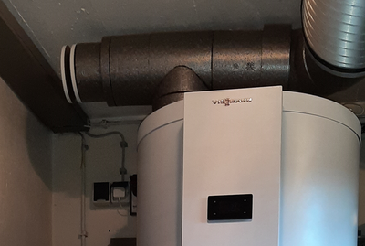

Mit Raumhöhe 2,15 m hat es einwandfrei funktioniert.

Danke für das Bild.
Ist es möglich das du den freien Platz über der Rohr Dämmung messen könntest und weißt du wir Stark die Rohr Dämmung ist?
Danke.
Über der dicksten Stelle des Rohres ca. 1-1,5 cm. Die Wand des Rohres ist ca. 1 cm stark.
