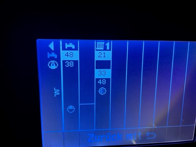

Beobachte bei aktiver Warmwasserbereitung einmal die "Anlagenübersicht". Du gelangst dorthin, indem du für ca. 4 - 5 Sekunden die "?"-Taste gedrückt hältst. In der zweiten Spalte wird die Vor- und Rücklauftemperatur Sekundär angezeigt und in der fünften Spalte unter dem Wasserhahn die Warmwassertempertaur. Die weiß hinterlegten Zahlen sind dabei die Solltemperaturen und die schwarz hinterlegten die Istwerte.

Anbei ein paar Bilder der Warmwasseraufbereitung heute morgen - ich selbst kann damit ehrlich gesagt wenig anfangen...:(
Vielen Dank schon mal...
Das sieht eigentlich ganz gut aus, von den Temperaturen während der Erwärmung. Wichtig ist erstmal, dass du herausfindest, ob die Meldung im Heizbetrieb oder in der Warmwasserbereitung auftritt.

wenn es immer um dieselbe Uhrzeit passiert, kannst du ja vielleicht ein Bilder oder ein Video dazu erstellen und das hier posten. Die Anlagenübersicht und die des Kältekreisreglers würden mir da reichen.

Habe Bilder gemacht...

ein ist mir eben aufgefallen. Allerdings bei den Bildern von gestern. Das vom Zeitpunkt her späteste Bild zeigt eine Temperaturspreizung von 10K zwischen Vor- und Rücklauf. Diese ist grenzwertig hoch. Normalerweise liegt die bei der Warmwasserbereitung bei einer 222-G bei ungefähr 5K. Hier muss einmal die Sekundärpumpe geprüft werden und ob das Umschaltventil korrekt in Richtung Warmwasser fährt.
