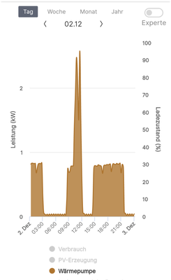

schau dir mal meine zwei Screenshots an.
Der erste ist von 2019, da ist mir erstmals das Taktverhalten meiner Anlage aufgefallen.
Der zweite ist vom selben Tag 2023. So sollte es aussehen wenn die Anlage gut eingestellt ist. Viele Arbeit bis dahin und viel lesen und recherchieren.

ich weiß, dass hilft nicht aber erklärt deutlich wie in meinem Fall und bestimmt auch in deinem das Taktverhalten zu bewerten ist.
Und es soll dich dazu ermutigen etwas zu tun.
Die Übersicht habe ich aus der Gridbox.
Mein Tipp, Anleitungen (Montage und Service für die Fachkraft) lesen, recherchieren und Stück für Stück die Anlage verstehen.
Viel Erfolg und sonnige Grüße
Thilo
