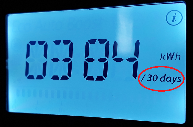

Meine VITOCAL 060-A zeigt unter Info einen absurd hohen Stromverbrauch für die letzten 30 Tage an (siehe Bild). Der hier abgebildete Verbrauch könnte eventuell der Gesamtverbrauch seit Installation sein.
Weiß jemand näheres darüber?

Ja. Mittlerweile steht die Anzeige bei 550 kWh pro 30 Tage

Hallo Flo, ich habe die gleiche Anlage und bei mir zählt der Zähler auch kontinuierlich nach oben. Auch ein reset brachte kein anderes Ergebnis. Ich habe ein externen Verbrauchsmesser eingebaut. Im Durchschnitt verbrauche ich 3Watt am Tag, plus der zusätzlichen PV-Leistung. Gibt es eine Möglichkeit den internen Zähler auf den 30Tage-Durchschnitt einzustellen?

der Temperatursensor t3 ist nicht vorhanden, weshalb dafür keine Daten angezeigt werden können. Was das Zählen des Stromverbrauchs betrifft, so handelt es sich hierbei um einen Fehler in der Anleitung, da der Verbrauch nicht jeden Monat zurückgesetzt wird.
Ein Fehler in der Anleitung und im Display des Geräts 😉
