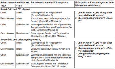

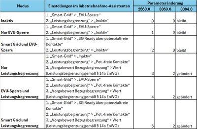

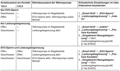

In der Montage- und Serviceanleitung 6226383VSA00001_1.pdf werden die Einstellungsvarianten über den Inbetriebnahme-Assistenten beschrieben.
Die Varianten habe ich durchgespielt und geschaut, wie es sich auf die Parameter auswirkt.
3369.0 ist m.E. überflüssig, da die Varianten vollständig über 2560.0 abgebildet werden. Wer weiß, was sich VM dabei gedacht hat. Ich vermute zu viele Köche...

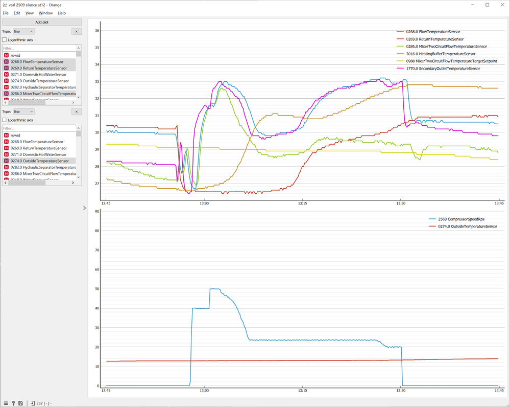

Der geräuschreduzierte Modus erlaubt es, die kurze Drehzahlspitze der SW 04/2025 (2509) bzw. wohl auch der SW 10/2025 (2532) beim Heizbetrieb von Vitocal 250A-Anlagen mit Heizwasserpuffer (bei mir bekanntermaßen A10/600l) im Anschluß an die Anlaufphase abzufangen. Ich habe ihn jetzt 24/7 auf "stark" gestellt.
Vorher:
Nachher:

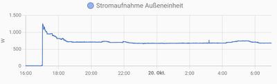

Hier findet wieder eine Prioisierung der Heiztemperatur statt.
Am Pufferspeicher reagiert der T- Fühler zu träge was eine schnelle Beschleunigung erfordert, nachdem ich ihn raus hatte und an meinem Rohr zum Puffer montiert hatte sieht die Leistungskurve um einiges geglätteter aus. Auch erkenne ich eine viel ruhigere Modulation. Da ich eine Stichanbindung zum Heizkreis und Pufferspeicher habe ist wohl diese Lösung die bessere. Auch wird dann der Puffer nicht zu überladen was meiner Gesamtvorlauftemperatur niedriger ausfallen lässt, das merke ich an meinem Verbrauch.
LG Daniel
LG Daniel

Ich habe die Geräuschreduzierung aktiviert und auf moderat für 24/7 eingestellt.
Da ist die Spitze bei der 250A-13 deutlich reduziert, von ~4kW auf ~1,7kW.
Läuft mit den derzeitigen Aussentemperaturen von 8°C und mehr absolut problemlos.
Auch die Takte sind dadurch wieder länger.
Warmwasser geht weiterhin wie gehabt mit derzeit  bis zu 2,3kW zum Erreichen der 50°C Solltemperatur, so als wäre die Geräuschreduzierung dafür nicht wirksam.
Gruß rudi

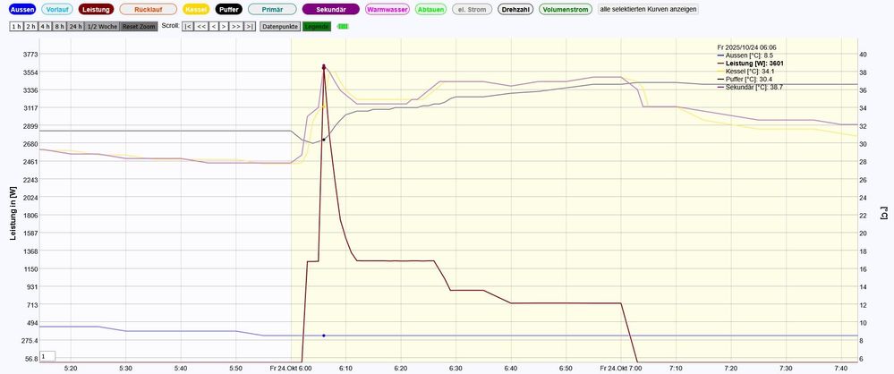

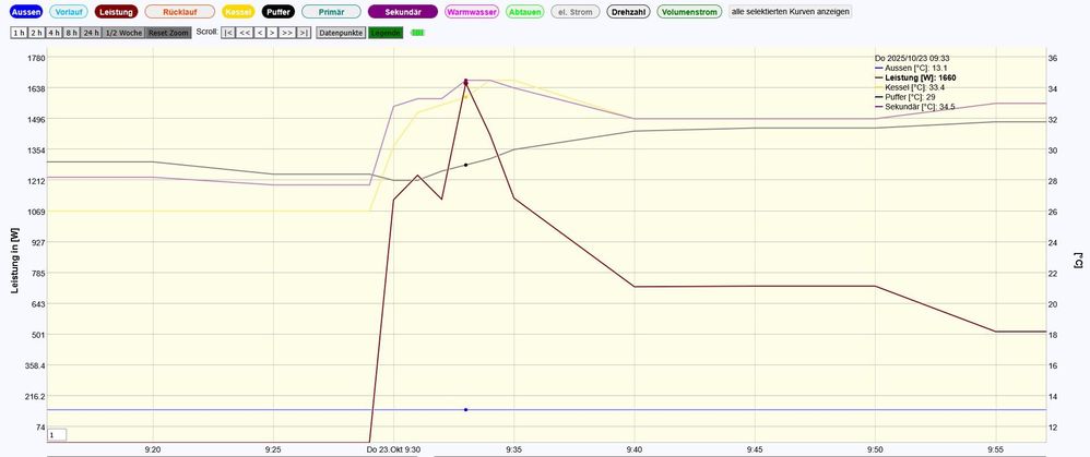

Hier mit moderater Geräuschreduzierung, da ist der Peak bei ca. 1,7kW.Screenshot 2025-10-24 101038.jpg
Auch mit der moderaten Geräuschreduzierung funktioniert laden von Warmwasser auf 50°C derzeit problemlos; da geht die Leistung bei höheren Wassertemperaturen bis über 2kW.
Hier ohne Geräuschreduzierung, geht bei der 250 A-13 bis 3,6kW, manche Takte auch mehr.:
Gruß  rudi
