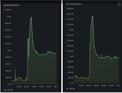

Moin,
update von 2440 auf 2532 am 28.10.25 . Kein Puffer, nur Heizkörper, A13
An dem Shelly hängt allerdings mein ganzes Haus dran. Nichts desto trotz ist das Anlaufverhalten um 3Uhr zu erkennen.
Linkes Bild 20.10.25 AT 10,5°C - Rechtes Bild 29.10.25 8,7°C
Daniel
