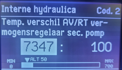

Unsere Wärmepumpe Vitocal 300-G mit NC-Box und zwei Divicons meldet fast immer nach einigen Betriebsstunden die Störung 81. Die Störung wird im Display der Wärmepumpe angezeigt und am Vitoconnect leuchtet die rote LED. Die Wärmepumpe arbeitet jedoch normal weiter und die App zeigt keinen Fehler an. Die Viessmann Techniker waren inzwischen schon viermal vor Ort, haben die neueste Software aufgespielt und in drei Schritten den Wert des Parameters 7347 von 5 auf 10 erhöht, alles ohne Erfolg.

Die Service Leute haben letzter Woche alles durchgemessen aber nichts falsches gefunden. Sie haben die Parameter 7347 dann auf 200 eingestellt und seitdem gibt es kein Fehler 81 mehr. Aber jetzt gibt es jeder Tag, als de Wärmepumpe zum ersten Mahl startet  Fehler CA, primäre Quelle. Ich werde die Parameter 7347 in Schritten von 10 zurücksetzen und mal sehen was geschieht.
7347 ist die Temperaturdifferenz Sekundär, auf welche geregelt werden soll. Da wundert es mich bei der Einstellung von 200 (20K) nicht, dass es zu CA kommt. Werkseitig sind hier 50 (5K) eingestellt und mehr als 90 (9K) sollten es auch nicht sein. Durch die größere Temperaturdifferenz kommt es eher dazu, dass sich Feuchtigkeit am Rohr bildet und dann der Anbauschalter auslöst. Hier kann es dann auch Abhilfe schaffen, die minimale Vorlauftemperatur Kühlen zu erhöhen.
