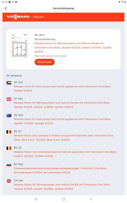

Man kann das Dokument über ViCare herunterladen.
 Einstellungen -> Allgemein -> Versionshinweise
Das ist schon seit einigen Monaten möglich.
