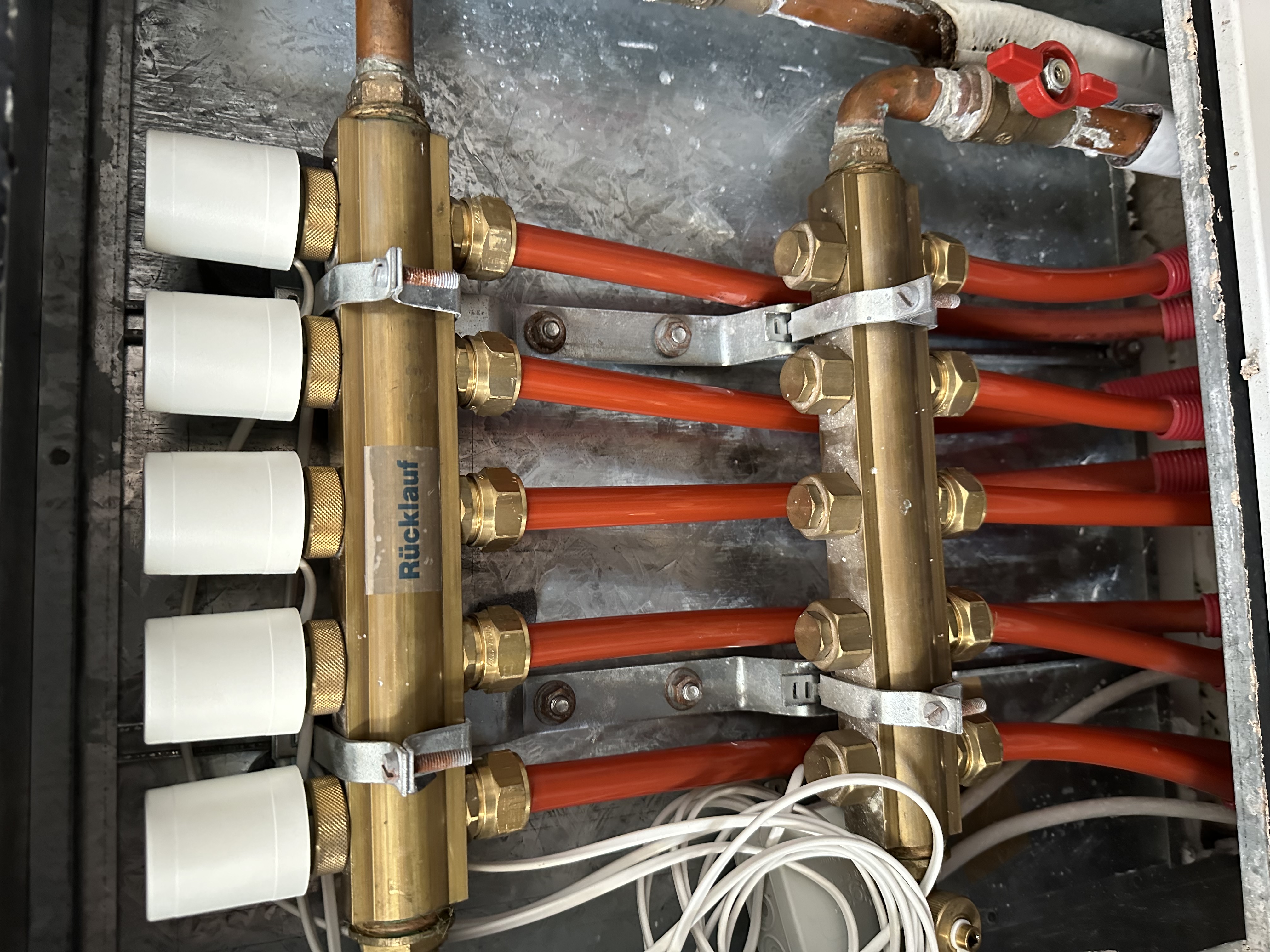

Wenn du die Abdeckungen der Heizkreisverteiler abmachst, könntest du bei den Durchflussanzeigern mal ablesen, welche Durchflüsse in den einzelnen FB Heizkreisen vorhanden sind. Nur als erster Schritt, damit man sieht, ob im Obergeschoss überhaupt Heizwasser ankommt und ob die Durchflüsse vergleichbar mit dem Erdgeschoss sind.

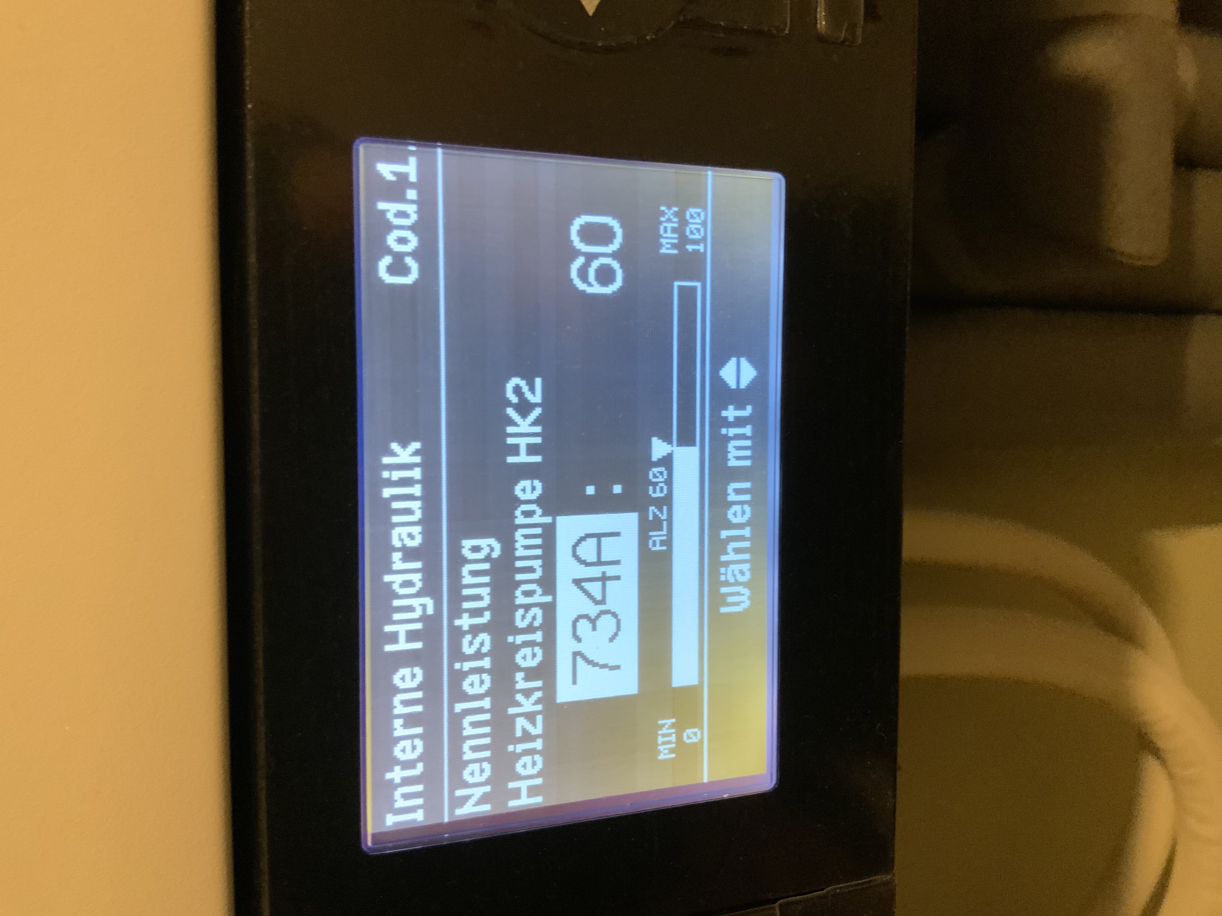

Wie ist die Umwälzpumpe für den HZK2 eingestellt (eventuell Foto) ?

Umwälzpumpe siehe angefügtem Foto. Durchflussanzeiger haben wir nicht, allerdings merkt man das der Vorlauf zum Verteiler warm ist.

Würde die Heizkreispumpe im Uhrzeigersinn auf Stellung 6 drehen und beobachten, welche Veränderungen es gibt. Hat zusätzlich den Vorteil, dass die HK im OG besser durchflossen werden.
Wenn du keine Durchflussmesser hast, bleibt noch, die Kunststoffschläuche der FB an einer Stelle anzugreifen, kurz bevor sie in den Rücklaufsammler einmünden (oder du hast ein Temperatur-Messgerät). Die Temperaturen der Rücklauf-Kunststoffschläuche sollten während laufender WP für alle Kreise idealerweise gleich sein, Obergeschoss wie Erdgeschoss.

recht herzlichen Dank für deine ausführliche Antwort. Die Heizkreispumpe (HZK2) werde ich auf 6 erhöhen und schauen wie es sich verhält. Im OG sind nur 3 ERRs für 5 Stellantriebe, vermutlich sind hier welche gekoppelt, leider gibt es auch keine Beschriftung zu den einzelnen HK im Verteiler.

Den Volumenstrom im EG im Vergleich zum OG kannst du auch drosseln indem du nur im Heizkreisverteiler des EG den roten Vorlauf-Hahn etwas drosselst (da sollte dann ein leichtes Strömungsgeräusch hörbar werden). (Wenn du stattdessen die ERRs aktivierst, dann nur im EG nicht im OG! )
