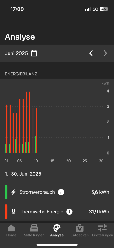

ich habe eine Frage bezüglich der App-Anzeigen. Ich betreibe seit rund einem Jahr zwei mal die gleiche Anlage Vitocal 250-A AWO-E-AC-AF 251.A10 auch mit gleichen Speichern. Bei beiden Anlagen scheint der gleiche bug in der Anzeige zu sein, immer nur in der warmen Jahreszeit wenn nur die Brauchwassererwärmung läuft und die Heizung aus ist. Ich habe für beide Anlagen (zwei verschiedene Häuser) die Brauchwassererwärmung so eingestellt das diese nur jeden zweiten Tag anspringt. Die Speicher von jeweils 300l reichen aus um den einen Tag zu überbrücken. Zieltemperatur ist 52°C und Einschaltpunkt 47°C. Bei beiden Anlagen ist die Tagesanzeige plausibel (wenn auch vielleicht nicht korrekt). In der Monatsanzeige teilt die software aber scheinbar den Verbrauch auf den aktuellen und den davor liegenden Tag auf, obwohl die Pumpe da gar nicht eingeschaltet hat.
Ich hab mal ein paar screenshots zusammengestellt, die obere Reihe WP1 und die untere Reihe WP2. Die ersten drei Bilder jeweils Monatsanzeige, gesamt und Tage markiert. Die letzten beiden Bilder jeweils Tagesanzeige. In der Tagesanzeige sieht man das am 1. Juni die Wärmepumpen nicht angesprungen sind, aber in der Monatsanzeige ist der Verbrauch auf den 1. und 2. Juni aufgeteilt (mehr oder weniger). In der oberen Anlage ist nur die erzeugte Wärmemenge aufgeteilt, normalerweise sind aber beide Werte aufgeteilt, erzeugte Wärmemenge und Stromverbrauch.
Kennt noch jemand das Phänomen ...... und gibt's dafür eine Lösung. Fakt ist das beide Anlagen am 1. Juni nicht gelaufen sind.

Diese fehlerhafte Darstellung ist schon seit Jahren so und es gibt auch viele entsprechende Beiträge dazu hier. Geändert hat sich aber nichts. Inzwischen stört es mich auch nicht mehr, denn eigentlich schaue ich im Rückblick nur auf die Monatswerte und die stimmen (mehr oder weniger).
Vielen Dank für die Rückmeldungen
Ich habe mal in die ViGuide App geschaut, aber da sieht's genauso aus. Zumindest in der Analyse-Darstellung, in der Übersicht passt nix zusammen. Zum Vergleich habe ich noch mal die Diagramme für diesen Monat aus der ViCare App angefügt. Interessant ist das am 3. und 9. Juni in der Tagesanzeige ein roter Strich auf Null zu sehen ist (darunter eventuell der grüne Strich). An den beiden Tagen ist in der Monatsanzeige nur die thermische Energie vom nachfolgenden Tag aufgeteilt, nicht der Stromverbrauch.
da hab ich doch glatt die Monatsanzeige vergessen ......
Und dann noch der Vollständigkeit halber die Tageswerte in der Monatsanzeige. Wenn man die Werte in der Monatsanzeige addiert für die jeweils 2 Tage dann kommt das "ungefähr" hin mit den Daten in der Tagesanzeige.
