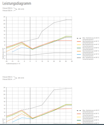

kann mir jemand erklären was es für Unterschiede bei den Außeneinheiten
AWOT-M-EAC 221.A10 und
AWOT-E-AC 221.A13 gibt?
Wofür stehen die Bezeichnungen A10 und A13? Bisher habe ich nur rausgefunden, dass die A13 anscheinen eine Spannung von 400V benötigt, die andere mit 230V läuft.
Und was gibt die Heizleistung A7/W35 (die für beide Außeneinheiten anscheinend gleich ist) an?

Bestellt haben wir eigentlich das Modul AWOT-E-AC 221.A13
geliefert wurde das Modell AWOT-M-EAC 221.A10.
Jetzt ist meine Frage, ob die beiden Geräte vergleichbar sind und ob auch das A10 ausreichend Leistung hat, um das Haus warm zu bekommen. Bevor ich mich hier auf einen Rechtsstreit einlasse (was ich nicht will), würde ich gern ein wenig mehr Gefühl für die Sache bekommen.
Danke vorab
Hallo Markus,
wenn du mir sagst welche Heizlast das Haus bei der für deine PLZ relevante  Normaussentemperatur hat, kann man das abschätzen.
