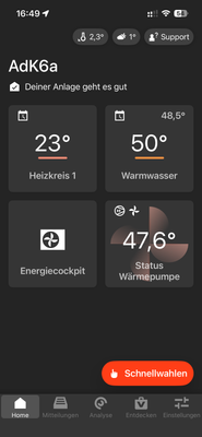

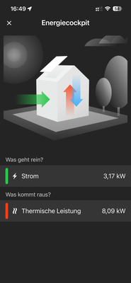

Als die Temperaturen kürzlich mal zwischen 0 Grad und +2 Grad vielen lief die WP schon mit knapp 8 kW thermischer Leistung und hat die 20 Grad Raumtemperatur nicht ganz geschafft.(Heizstab ist deaktiviert)
Meint ihr das ist nur eine "Einstellsache" ? Oder ist die WP tatsächlich sogar zu klein dimensioniert.

wenn die WP bei +2 Grad 24h lang mit 8 kW arbeitet, pumpt sie 192 kWh in das Haus.
Das passt nicht mit deinen 1800m3 Gas/ Jahr zusammen.
bei +2 Grad dürfte das Haus nur ca. 130 kWh benötigen.
Es ist die Frage wo diese 60 kWh verschwinden.

Die WP Temperatur kam nie höher als ca. 48 Grad.
Die Nachtabsenkung waren 3 Kelvin, habe ich jetzt auf 2 Kelvin reduziert.
Wieso sind bei +2°C AT bei dir schon 48°C VT nötig? Hast du Radiatoren mit so wenig Fläche, dass sie nur bei solch hohen Temperaturen die 8kW ins Gebäude bringen? Gibt es eine Einzelraumberechnung der Heizlast, wie sie für die KfW-Förderung ja benötigt wird?
