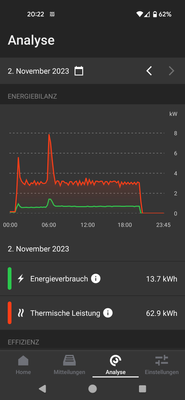

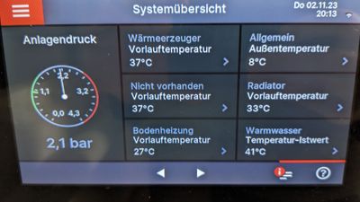

-Betrieb: Heute, am 2.11. war der erste Tag mit konstant unter 10°C. Die WP läuft jetzt non-stop seit Mitternacht bei einem Energieverbrauch von um die 700W. Auf der Inneneinheit werden 100% angezeigt. Ich ging davon aus, dass die WP den Pufferspeicher (immerhin 500 Liter) aufheizt und dann abstellt. Was verstehe ich nicht? Oder was stimmt mit der Anlage nicht? Der Pufferspeicher hat zudem maximal wenige Grad mehr als die Radiatoren benötigen gemäss Heizkurve. Ist diese Regelung so üblich? Wieso wird nicht der Pufferspeicher einmal ordentlich aufgeheizt und die WP dann abgestellt? Kann der Pufferspeicher z.B. nicht gleichzeitig mit der Legionellenschaltung auf 60° erhitzt werden? Dann ist der Kreislauf ja schon auf Temperatur und man könnte "nebenbei" auch den Puffer aufheizen.
Unten aktuelle Screenshots aus der App resp. Inneneinheit. Wie ist eure Meinung?

Es gibt hier im Forum schon einige Klagen, dass der Ventilator bei der neuen 200-S immer mit 100% läuft, auch bei Teillast und in der Übergangszeit.
Das sieht nach einer Fehlkonfiguration ab Werk oder Software-Bug aus.

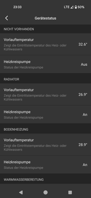

Auch wenn oben noch Fragen offen sind, hier kommt die nächste: Warum läuft die WP, wenn Puffer 32.6 Grad hat und die Vorlauftemperaturen 26.9 resp. 28.9 Grad haben. Werden die zwei Heizkreise runtergekühlt und nach dem Rücklauf im Puffer wieder erwärmt? Verstehe die Logik nicht. WW wurde da nicht aufgeheizt.
