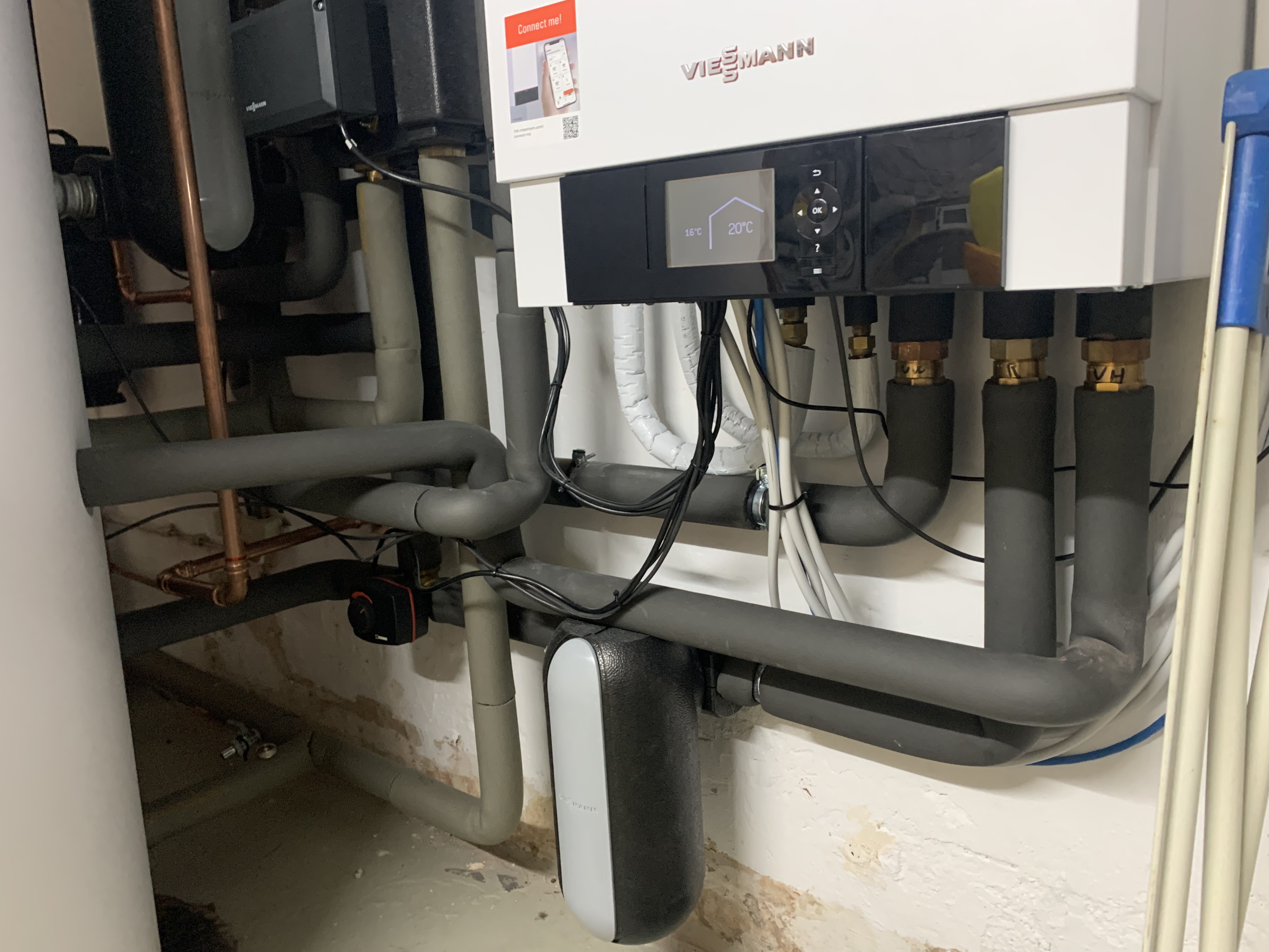

Mach mal Fotos der Leitungen von der Inneneinheit zum Kombipuffer
Hallo Nud,
Ich glaube nicht, dass es an der Verrohrung liegt, Foto anbei. Die Aufheizung des unteren Teils erfolgt, wenn die Warmwasserbereitung nicht aktiv ist. Ich vermute, dass dies irgendwie von der Anlage getriggert wird, warum auch immer.
Thomas
kontrollier bei der nächsten WW-Bereitung das externe umschaltventil im Rücklauf ob die Pufferseite Heizung warm wird.
wenn ja muss dieses bzw der motor überprüft/serviciert oder getauscht werden.

Hallo Thomas!
Ich kann mich @Nud nur anschließen. Es ist zu vermuten, das die Aufheizung des Puffer im Zuge der WW-Erzeugung passiert. Fehler an den 3-Wege-Ventilen sind recht häufig. Du kannst die WW-Bereitung für eine Test auch manuell über die Einmal-WW-Bereitung starten.
Gruß Gwyn
Ich werde das heute Abend mal ausprobieren, möchte aber auch nochmal wiederholen, dass die Aufheizung außerhalb des Zyklus der WW-Bereitung stattfindet, siehe obiges Diagramm. WW wurde um kurz vor 6 Uhr aufgeheizt, die Aufheizung des unteren Teils erfolgte gegen 10 Uhr auf eine deutlich höhere Temperatur als die eingestellten 47 Grad. Diese wird auch nicht als WW-Bereitung angezeigt, s. zweiter Balken im Diagramm. Die Phase, in der WW erwärmt werden könnte, endet um 8 Uhr.
So, ich habe vorhin um 19 Uhr die einmalige Wassererwärmung auf 57 Grad aktiviert. Das Zweiwegeventil ist auf die Position der Wassererwärmung gefahren und nur der obere Teil des Pufferspeichers wurde erwärmt. Ich habe an der Verrohrung gefühlt, die waagerecht aus dem Ventil rausgeht, die ist nicht warm geworden, nur die senkrechte Leitung war warm. Das sieht man auch an der Temperaturaufzeichnung aus Home Assistant, da wird nur der obere Bereich warm, s. Anhang. Der untere Pufferbereich war aber noch warm von der außerplanmäßigen Aufheizung von heute Morgen 9 Uhr. Vorhin war auch die Funktion Warmwasserbereitung aktiv, bei der außerplanmäßigen ist das nicht der Fall. Ich schließe damit eine Fehlfunktion des Zweiwegeventils aus und vermute weiterhin, dass die Anlage von irgendwas getriggert wird. Ich weiß nur nicht was.
