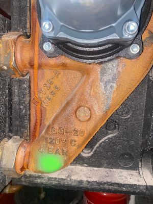

Hallo, meine Umwälzpumpe für den Vitola Tripass 27 KW geht langsam kaputt. Im Moment habe ich eine Umwälzpumpe von Wilo VIHU14-3 verbaut. Welche Umwälzpumpe kann ich als Ersatz einbauen?

Ersatzpumpe W-HE mit Flansch.
https://www.loebbeshop.de/viessmann/ersatzteil/umwaelzpumpe-w-he-sc-o-fuer-divicon-artikel-7875038/
Unter der Isolierung müsste eine Nummer auf der Divicon zu sehen sein. Die müsstest posten.

@Franky ich habe es hinzugefügt
