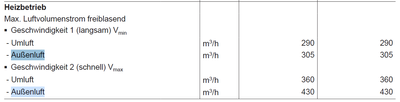

Im Außenluftbetrieb scheint das Luftvolumen höher zu sein:
