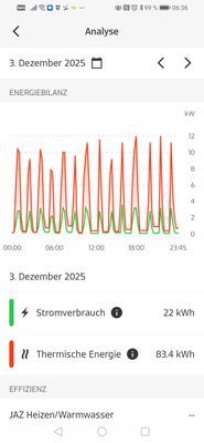

Einbau Ende Jänner 2025, Februar und März lief die Pumpe ruhig, mit 4 bis 5 COP Wert, dann kam der Sommer und nun im Spätherbst machte ich mich daran, die Heizkurve richtig einzustellen denn im Februar und März war die mit 0,4/3 viel zu hoch eingestellt und es war daher viel zu heiß im Haus. Obwohl die Pumpe bis auf 2 bis 3 längere Pausen pro Tag ruhig durchgelaufen ist, hat sie nur 15 his 17kw verbraucht.
Nun habe ich die Heizkurve so eingestellt, dass die Soll Temp von 22 Grad auch stimmt. Heizkurve 0/0,3. Nun taktet die Anlage 13 bis 14 Mal am Tag und verbraucht 20 bis 25kw.

Das Problem mit den Spitzen in der Leistungsaufnahme bei Anlagen mit Puffer gab es schon mit SW 2509.
Deine Bilder zeigen das typische Verhalten. Nach jedem Einschalten des Verdichters oder Änderungen in der Puffertemperatur regelt die Anlage für einige Minuten voll hoch.

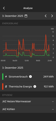

Hallo zusammen.
Ich glaube nicht daß das Verhalten alleine auf die aktuelle SW zurückzuführen ist.
So sieht's am 3.12 bei meiner aus und da haben wir spät abends noch WW produziert und hatte 4 Abtauvorgänge übern Tag.
Vermutlich eher an der Frischwasserstation.
