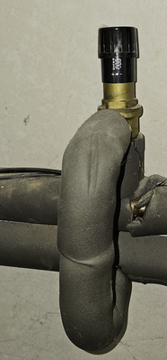

Moin,
Google: Suchbegriff Überströmventil
Dann das Teil an der Anlage suchen und ein Foto dessen mit der erkennbaren Einstellungen hier Posten.
Danach können wir sagen ob es daran liegen könnte.
Hab nochmal genauer gesucht... wahrscheinlichn dieses hier?!:
Genau, das ist es.
Der eingestellte Wert ist zu erkennen,
was sagt die Anleitung zu deiner Anlage zum Thema.
Viessmann gibt die Einstellungen vor.
Aber diese Einstellungen dürfte nicht für das Takten verantwortlich sein.
Ich interpretiere das als 6,x bis 7. Laut https://wattswater.de/catalog/safety-control-accessories-for-heating/relief-valves/relief-valve-usvr... wäre "0 fully open" und "7 almost closed":
Wir sind also bei almost closed.
