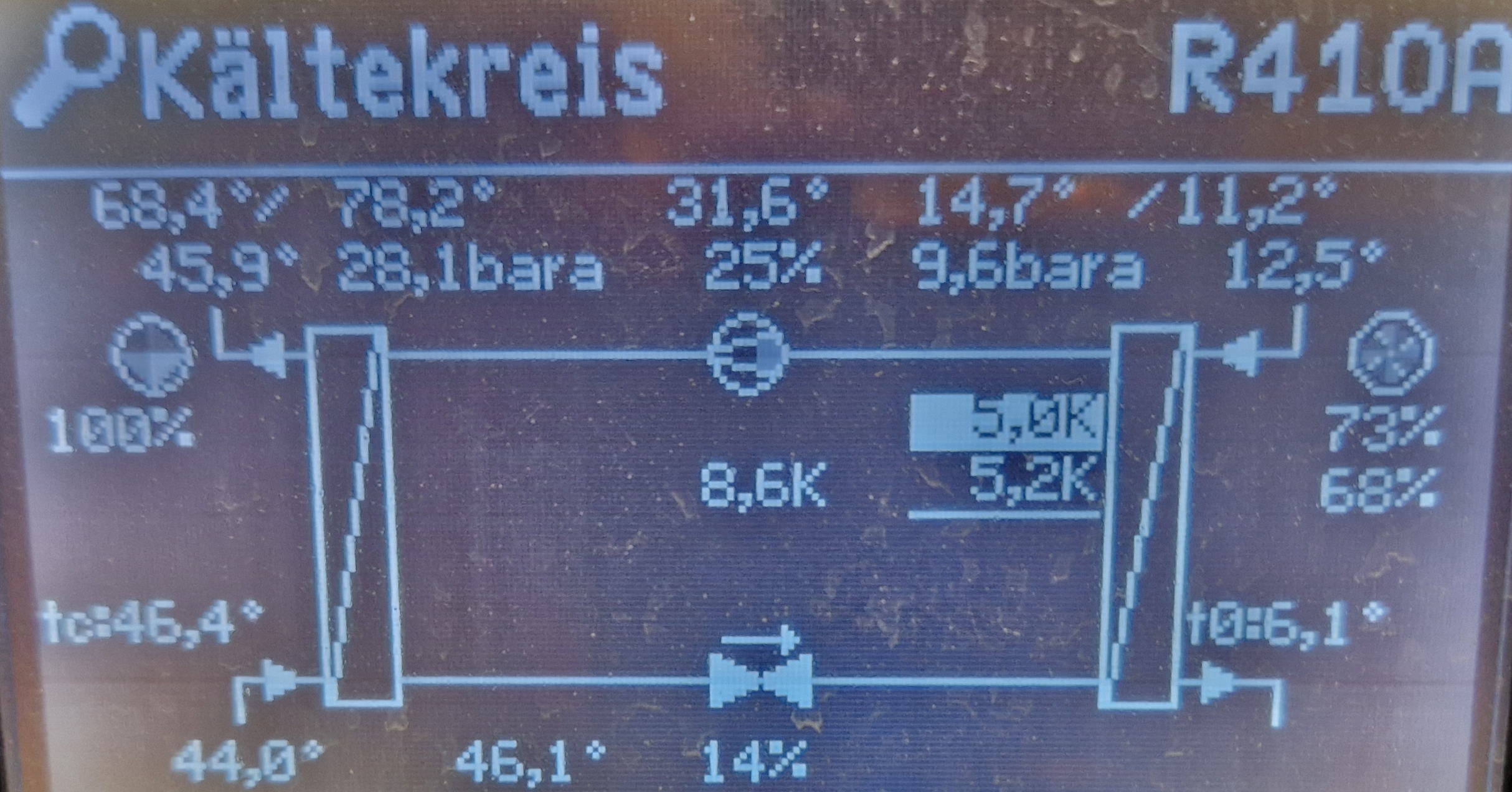

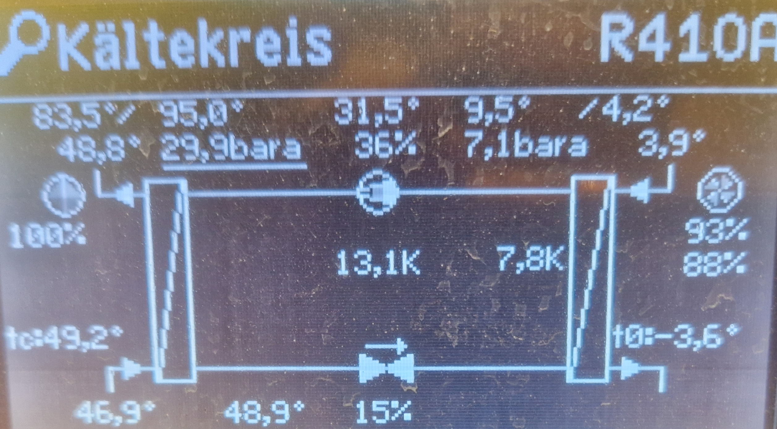

Allerdings sehe ich anhand des Diplays "Kältekreisregler", dass zwischen Verdichteraustritt und Innengerät (Kondensator) Eintritt ein Temperaturverlust von 10-12 K (teilweise mehr) angezeigt wird. Dies erscheint mir recht viel.
Frage: Ist dieser Temperaturverlust ok? Die Länge der Kältemittel-Leitung zwischen Außen- und Innengerät ist ca. 20m, davon ca. 18m im Keller. Die Leitung ist relativ dünn isoliert.
Screenshots des Displays habe ich beigefügt.

Danke für die schnelle Antwort!
Es geht allerdings nicht um die Kondensattemperatur, sondern jeweils um die Heißgastemperatur nach Verdichter bzw. direkt vor Kondensator.
Übrigens, die WP dient nur für die Raumwärmeerzeugung. Die Warmwasserbereitung erfolgt separat.
ja du hast recht 83,5 und 95 Grad sind jeweils die Heissgastemperatur.
