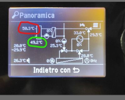

Temperatura acqua sanitaria
Hello,
my manual says the red temperature is the domestic water supply temperature, while the green temperature is the boiler temperature. Is this temperature (green) the temperature of the boiler coil?
Hello jjjohn,
the green temperature is the DHW temperature in the storage tank and the red is the outlet temperature.
Many greetings
Ist es normal, dass nach einem Warmwasserbereitungszyklus die grüne Temperatur sehr schnell abfällt, während die rote Temperatur hoch bleibt und jede Stunde um etwa 0,5 ° abnimmt?
Das dürfte eigentlich nicht der Fall sein. Hier sollte einmal der Sensor geprüft werden. Eventuell fehlt etwas Wärmeleitpaste.
Thank you, Flo!
