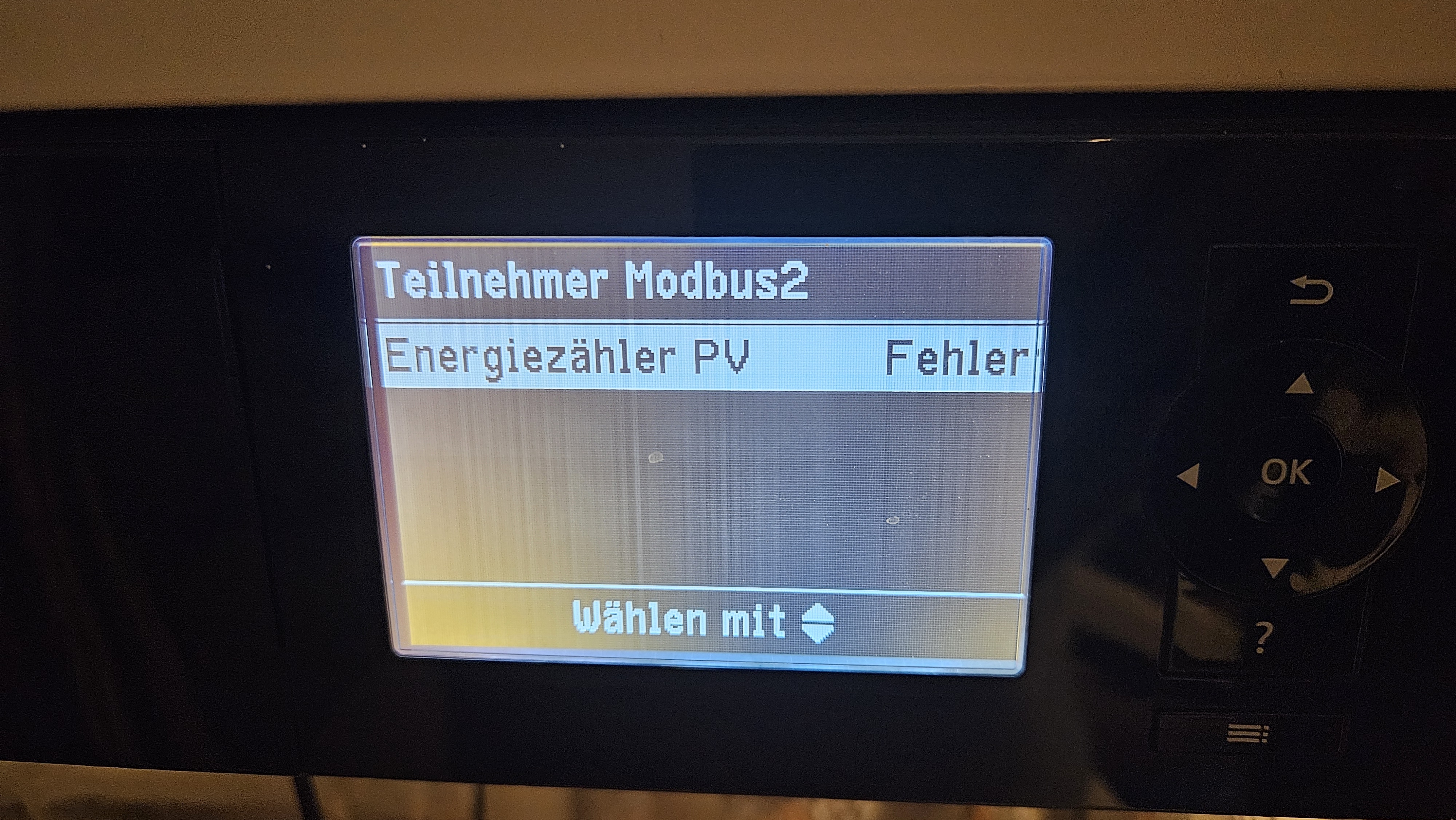

Hallo Marcel,
vielen Dank für die Rückmeldung. Tatsächlich scheint die Verbindung zu Lüftung und Kältekreisregler in Ordnung. Teilnehmer 2 ist der PV Energiezähler und zeigt einen Fehler (siehe Bild). Das Außengerät wird gar nicht beim Modbus angezeigt. Kann man die Verbindung zum PV Energiezähler wiederherstellen?

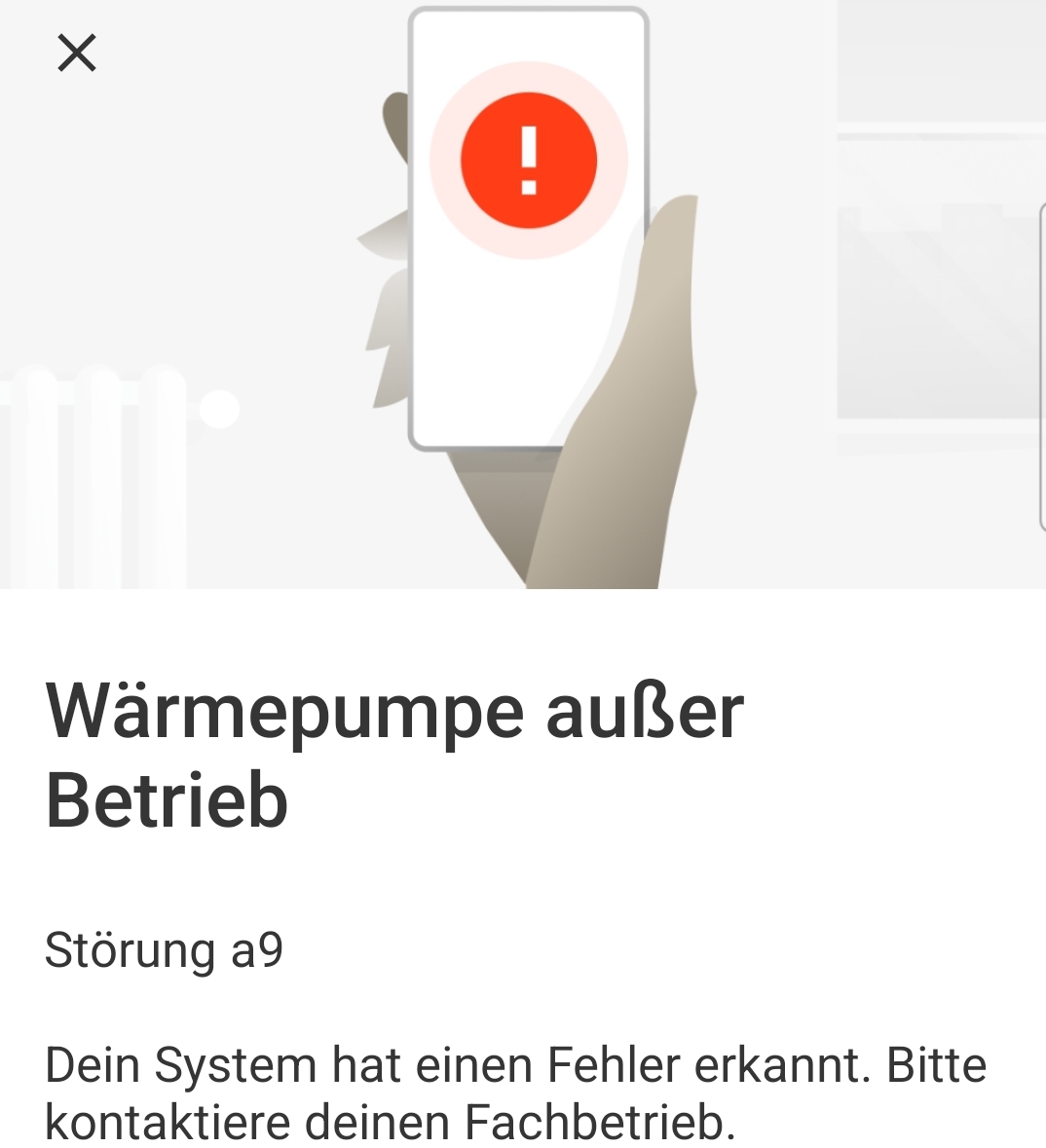

Gestern trat auch noch eine weitere Fehlermeldung auf "Wärmepumpe außer Betrieb - Störung A9". Ich habe nach etwas Internet-Recherche die Wärmepumpe aus und wieder eingeschaltet und heute lief sie ganz normal. Gerade eben ist der Fehler wieder aufgetreten und die Wärmepumpe scheint aus zu sein.

Das Außengerät ist der Kältekreisregler. Das passt.
Hier sollte die Verbindung zum Energiezähler und der Zähler selbst bei deinem Wartungstermin Anfang Januar geprüft werden. Wurde der Abschlusswiderstand am Energiezähler eingebaut?
Die Meldung A9 ist eine Sammelstörung und verriegelt die Anlage. Wie richtig von dir durchgeführt, muss diese durch einen Netzreset quittiert werden.
Um den Fehlercode genau zu bestimmen, muss die Meldestatistik der Außeneinheit ausgelesen werden.
