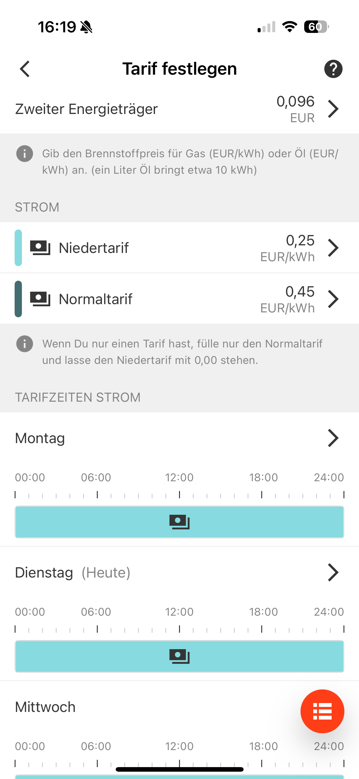

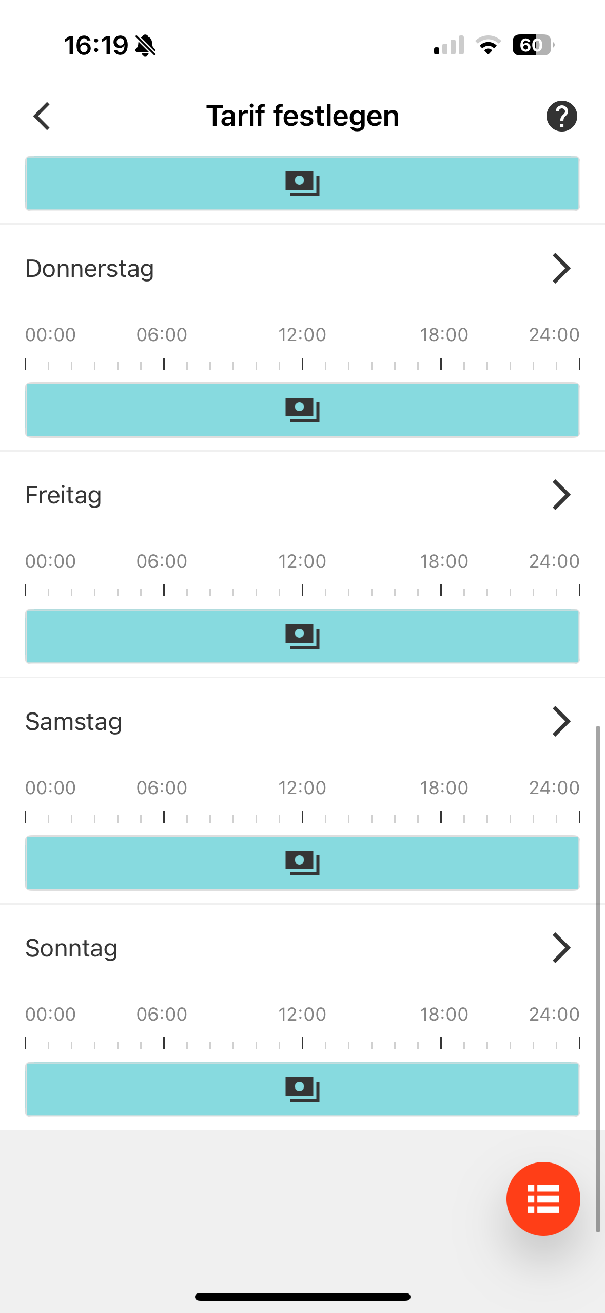

Wärmepumpe ist im Menü bei mir sichtbar und bereits n-Mal die Tarife - wie im Artikel beschrieben - hinterlegt. Preise für Gas und Nieder-bzw. Normaltarif kann ich hinterlegen und bleiben auch. Die Zeitfenster sind weg.
Anbei eine Fotostrecke dazu. Gerade erneut gemacht, gerade erneut wieder weg.
VG, Bert
P.S. Der Titel des Beitrags ist nicht präzise: Nicht der Tarif ist weg, sondern die eingerichteten Zeitfenster für die Tarife bzw. dem Normaltarif sind weg und damit eine dadurch geregelte Steuerung der Anlage zu günstigen Zeiten. Nach meinem Verständnis würde die Regelung nun ausschließlich gegen Gastarif fahren, nicht aber zusätzlich zu den günstigen Zeitfenstern eines Niedertarifes oder - wie hier - dynamischen Tarifs.

Ja, sieht alles korrekt aus, App ist aktuell. Es sei denn, Euch fällt an den Screenshots innerhalb der App noch etwas auf.

Bei zweiter Energieträger steht beim Preis 0,096 Euro ohne Zusatz kWh.
Bei den Strompreise mit kWh.
Verbirgt sich da noch ein Auswahlfeld oder spart man sich die Bezeichnung EUR/kWh weil's drunter steht das Preis pro kWh einzutragen ist?
