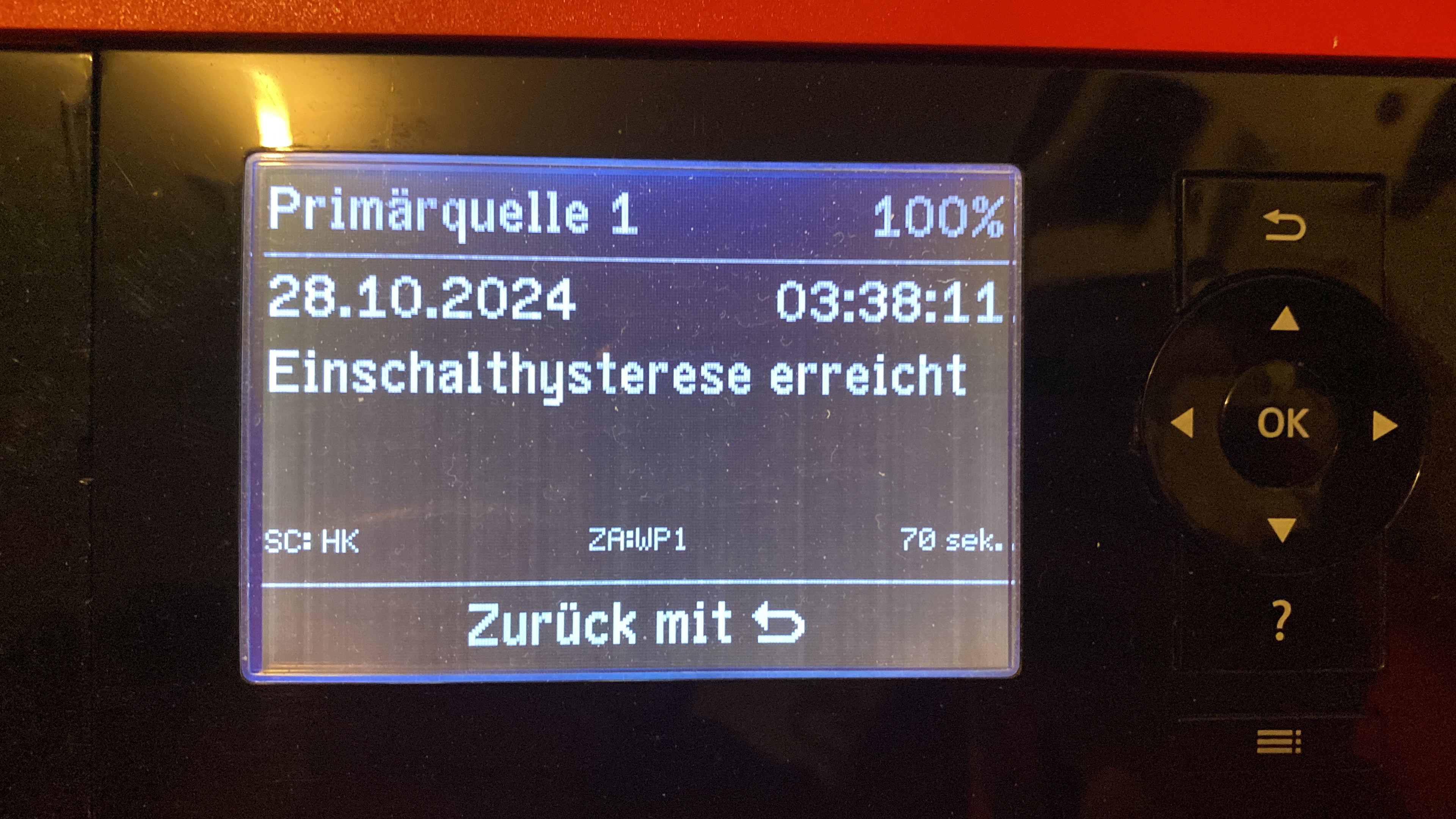

Außerdem steht beim Einschalten im Logbuch immer Primärquelle 100% bedeutet das, dass sie nicht moduliert sondern immer komplette Leistung fährt?
Eigentlich müsste meine Pumpe doch modulieren können und entsprechend die Laufzeit und Leistung anpassen?

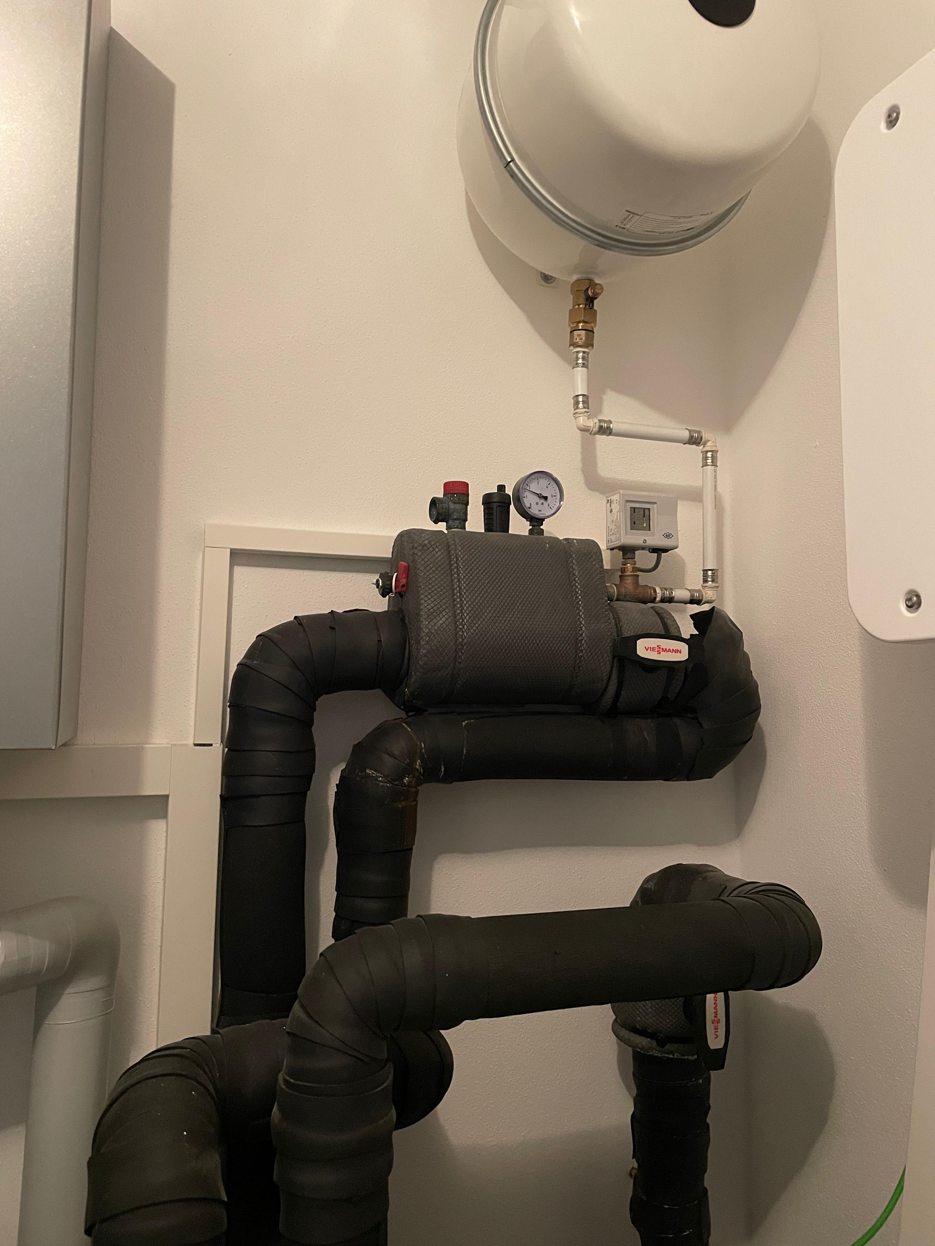

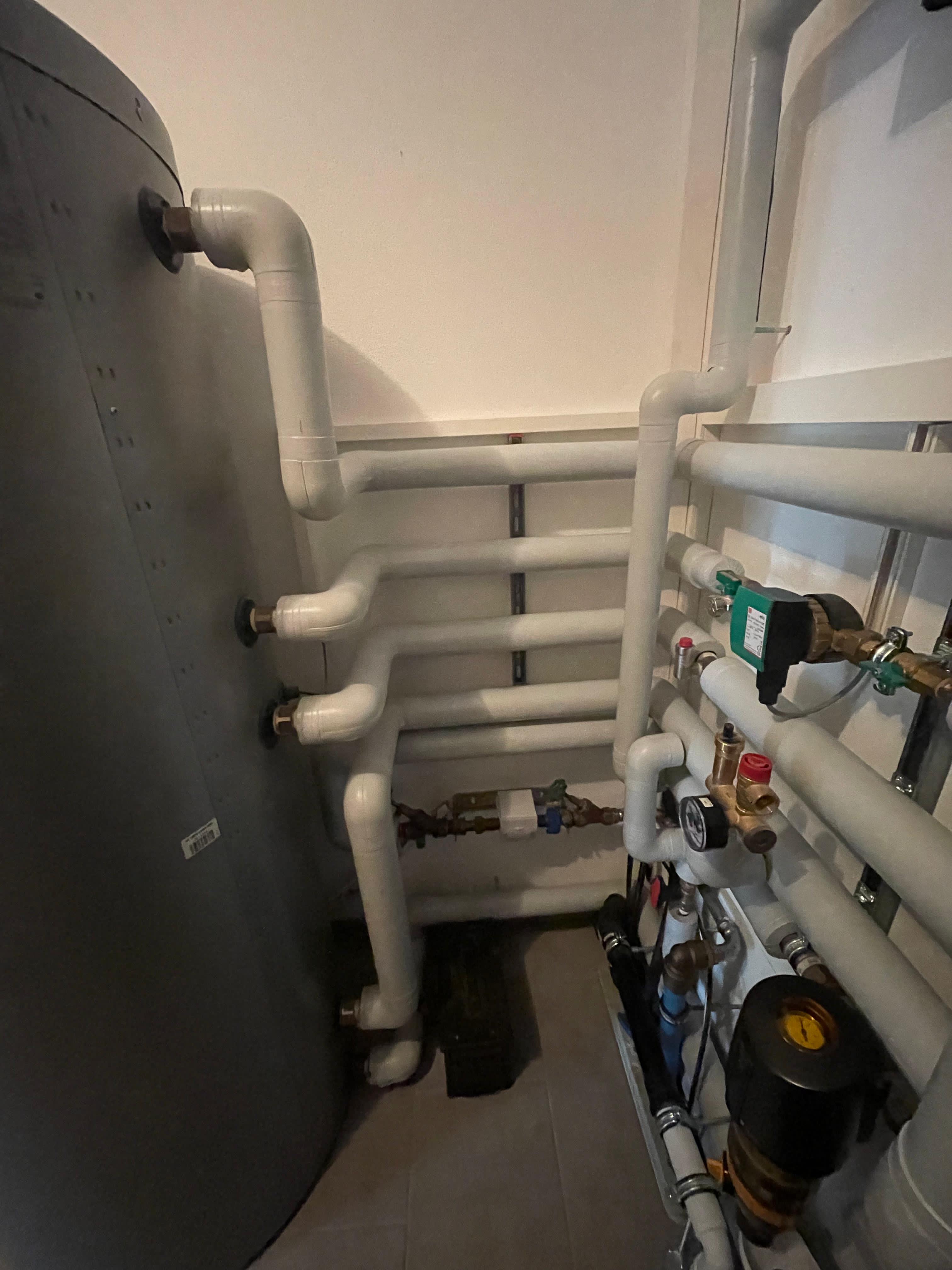

hat deine Anlage einen Heizungspuffer?
Oder hat sie keinen und dafür ein Überströmventil?

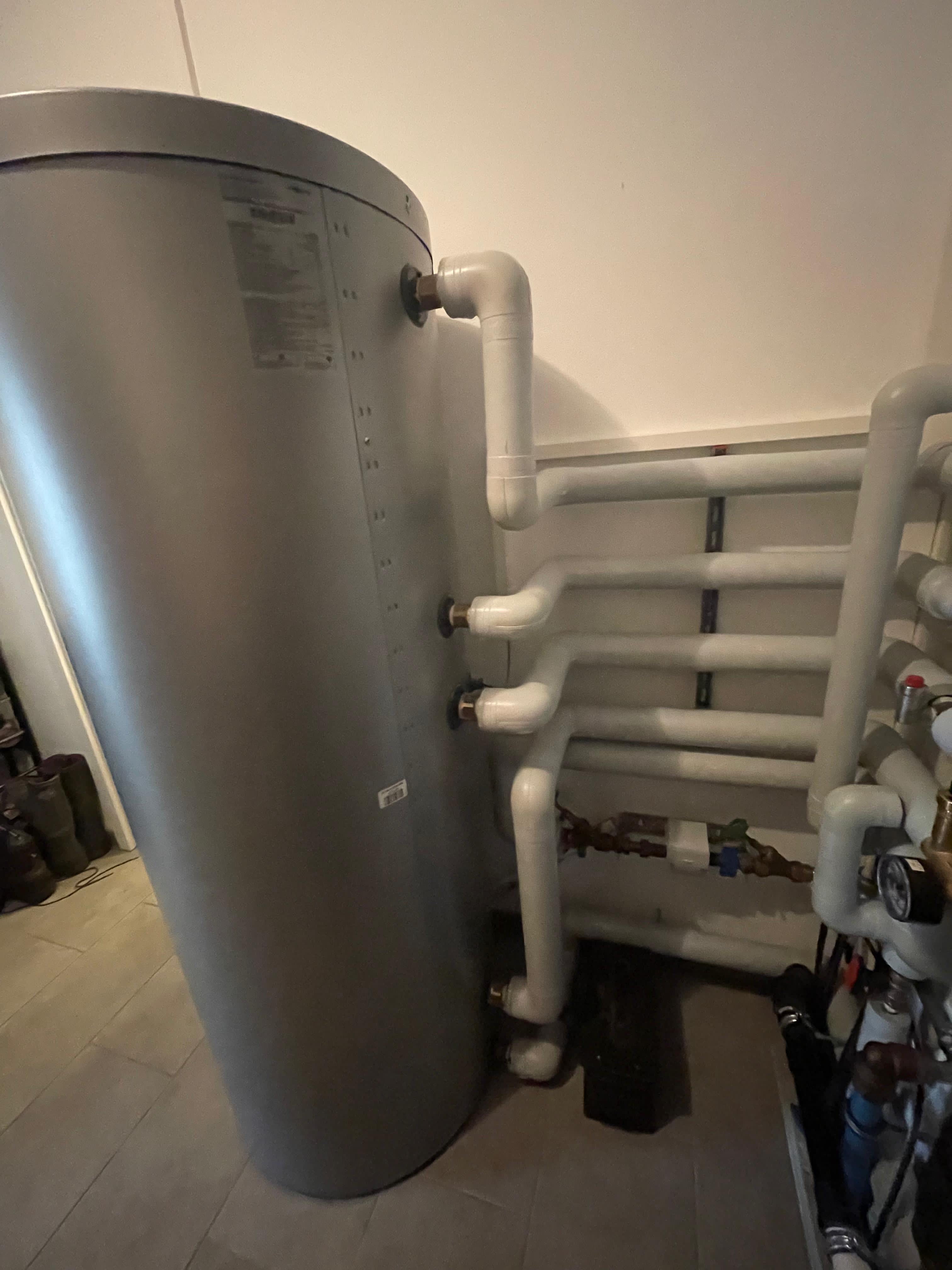

vielleicht machst du ein paar Fotos vom Technikraum

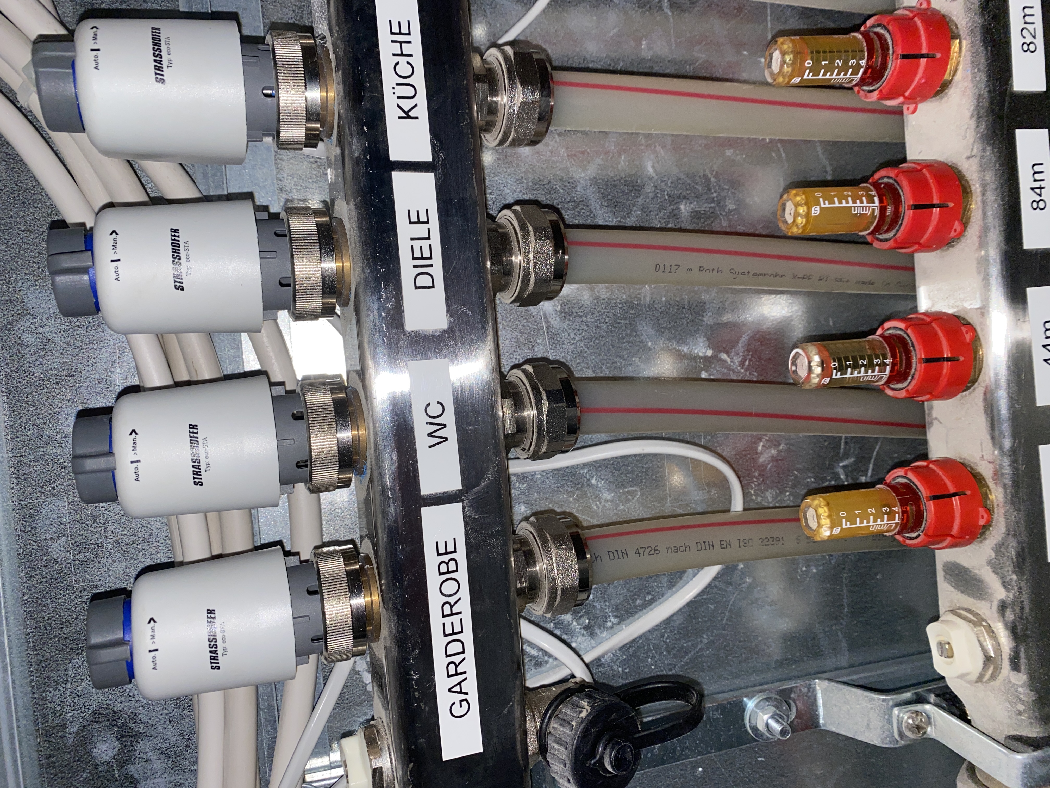

Wenn alle Stellantriebe offen sind, schau dir die Schwimmer der in dem Verteiler der FBH an. Notiere die Werte der Schwimmer und poste das.

Ein Heizungspuffer ist vorhanden, aber nur 40l groß. Der Warmwasserspeicher fasst 200l.

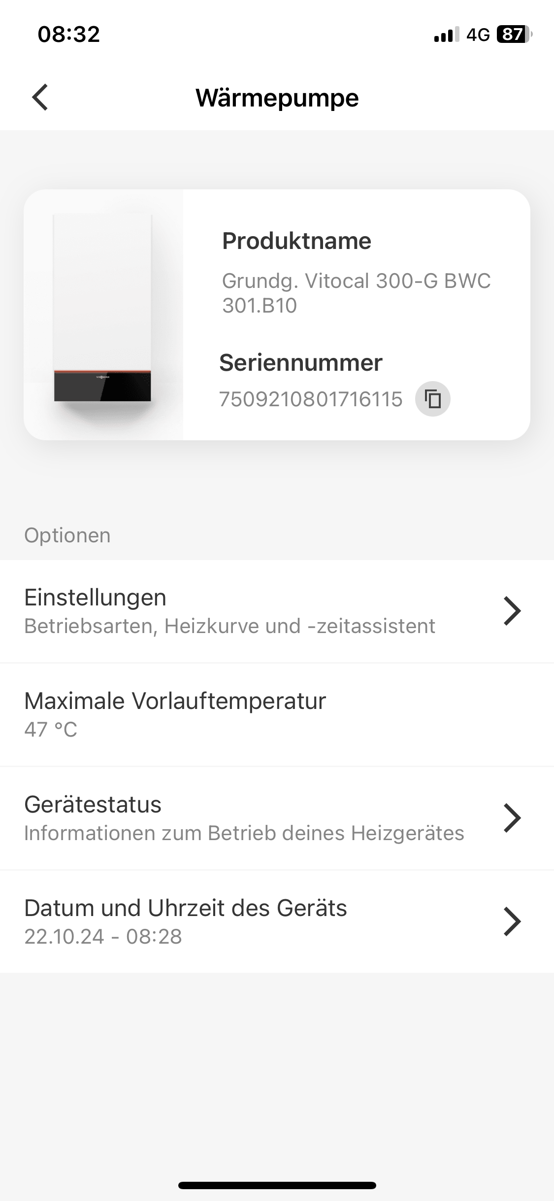

Deine B10 liefert 10,3 KW
die B08 hätte 7,64 kW geliefert und hätte zu dem Haus gepasst.
--> Planungsfehler des Heizungsbauers bzw. des Planers der Heizung.

Deine WP benötigt min ca 900l/h durch die FBH.
Du solltest sicherstellen, dass möglichst der ganze Volumenstrom durch die FBH nimmt und nichts durch das Überströmventil (ÜV) das man unten auf mehreren Fotos sieht.

Bedeutet das, dass meine Wärmepumpe gar nicht modulieren kann?

Hallo Martin,
das ist das alte 300-G Modell das noch nicht moduliert.

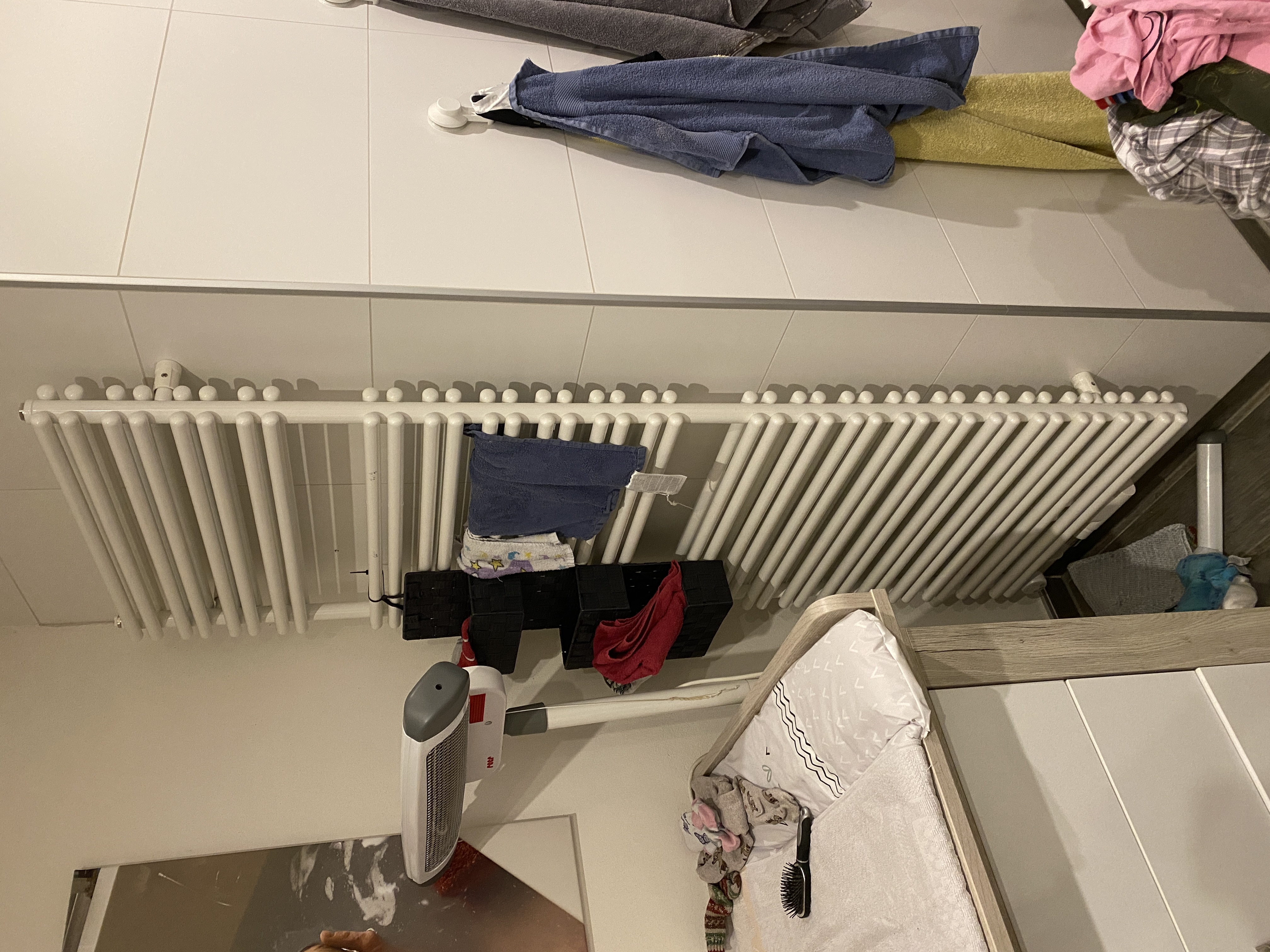

Evtl kann man en Heizkörper im Bad vergrößern oder einen BoosterLüfter montieren.

Der Heizkörper im Bad wurde bereits von einem einreihigen auf einen zweireihigen Heizkörper getauscht, seitdem wird das Bad überhaupt so warm wie wir es gern hätten.

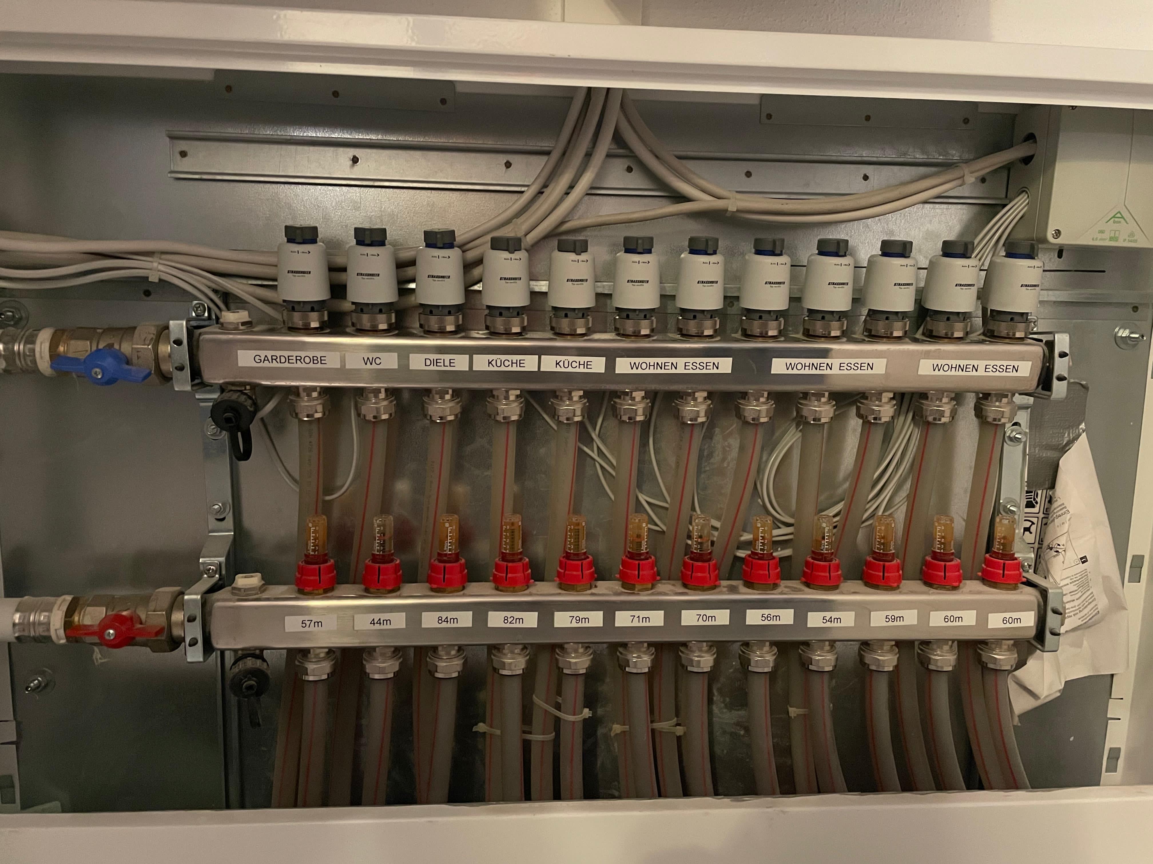

Wo die Messung des Volumenstroms habe ich verstanden, aber wann? Wenn möglichst viel geheizt wird oder einfach so zwischendurch?
Eben habe ich den Strom gemessen:
05.11. 17:26
Bad 3l
Bad 2l
HWR 1,5l
Flur 2l
Gaderobe 2l
Diele 2l
Küche 2x2l
Wohnzimmer 7x2l
30,5l/min
1830 l/h

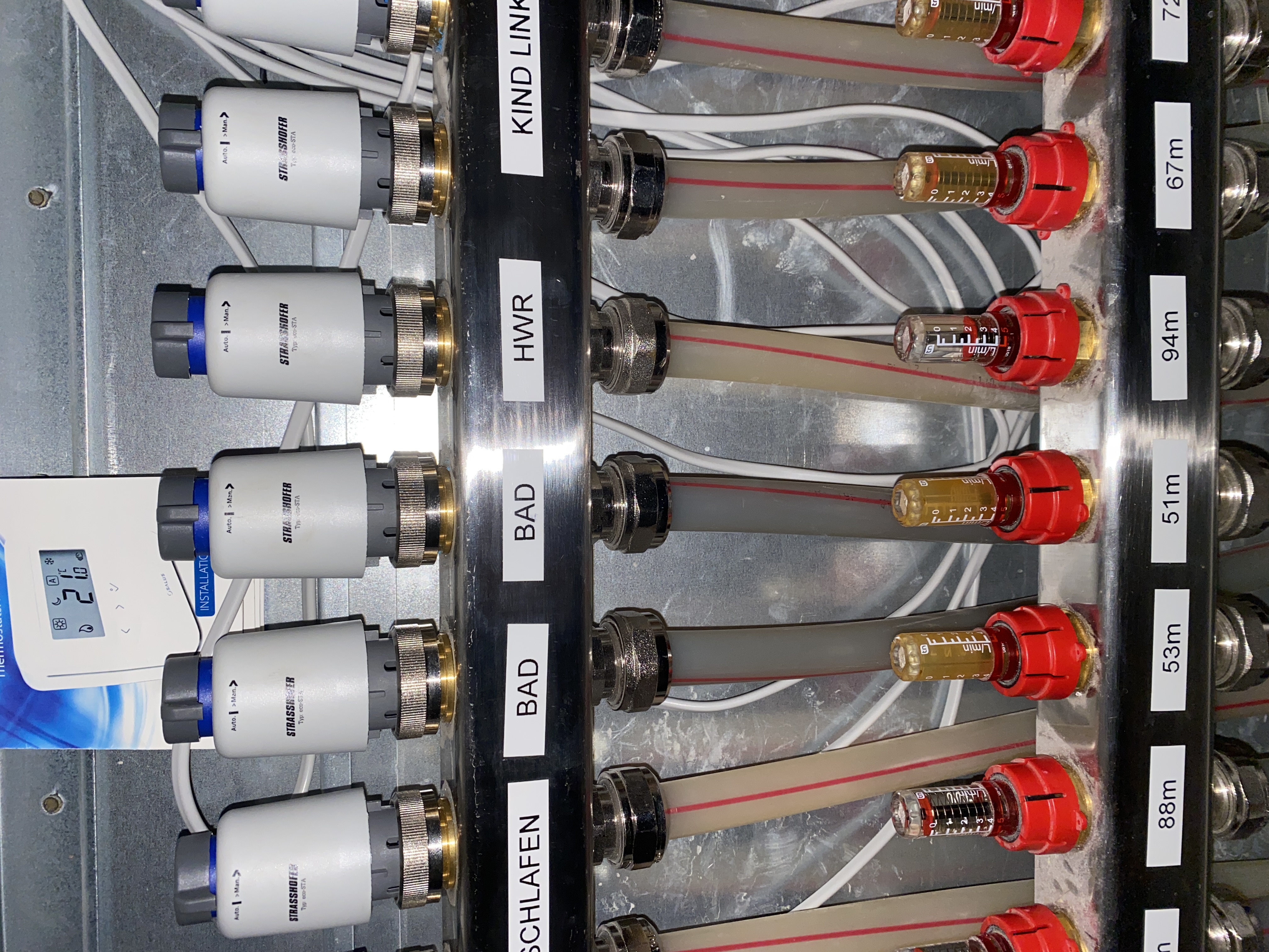

Kurz davor habe ich noch Fotos gemacht, da war die Verteilung:
Bad 2x5l
Gaderobe 5l
Diele 4l
also 19l/min
also 1140l/h
das war aber natürlich nur eine Momentaufnahme.
Wenn nur das Bad dauerhaft offen ist liegt der Volumenstrom meist ganz unten auf 5, also 10l in der Minute, also 600l.
Man sieht deutlich welche Räume nie geheizt werden, hier ist die Flüssigkeit noch durchsichtig, in den anderen sehr milchig.

Entweder machst du dir in das Bad noch einen Heizlüfter oder IR Strahler um es nur bei Bedarf kurzeitig 2 Grad wärmer zu bekommen.
oder man baut an den Heizkörper unten Lüfter
https://ekospal.de/fuer-Typ22/
Der bläst zwischen den Rippen und der Wand.
Mein Bad ist mit so etwas ähnlichen um 2 Grad wärmer geworden.

Und wo ist der Bad-Heizkörper angeschlossen?
Wenn das Wasser so rostig ist, sollte man den Schlammabscheider vielleicht nicht nur 1 mal im Jahr sauber machen, sondern 2 oder 3 mal.
Das mit dem Durchfluss kommt ja dann in die Richtung des Mindestdurchfluss.
Auf wie viel mbar steht das ÜV ?

Bei meiner Pumpe wurde jedes Jahr ein Kundendienst durchgeführt, einen Schlammabscheider hat dabei aber sicherlich niemals jemand sauber gemacht - wo ist der zu finden?
Das ÜV steht auf 350mbar.
Ich habe tatsächlich keine Ahnung wo der Heizkörper angeschlossen wurde…
Ich könnte statt der IR Strahler evtl auch die Elektrische Zusatzheizung des Heizkörper nutzen? - Habe das noch nie genutzt, weil es für mich Energieverschwendung ist und nicht so richtig steuerbar.
Würde der Ventilator bei diesem Heizkörper und der meist niedrigen Vorlauftemperatur von 25 Grad auch Sinn machen?
Ein Ventilator wohl nicht,aber ein Fernfühler. So wie jetzt sitzt der Thermostat faktisch in einer Nische.
Und in Nischen staut sich häufig die Wärme. Soll heißen,der Thermostat schließt beizeiten.Auch,wenn die Raumtemperatur noch gar nicht erreicht ist.
Ja..das ist natürlich auch ein guter Hinweis, das Thermostat sitzt da tatsächlich sehr eingeengt steht aber auch immer auf 5. Spätestens im Frühjahr kommt der Wickeltisch da aber raus, dann ist da wieder mehr Luft.
Die FBH hat ja noch ein anderes Thermostat, das hängt direkt an der Tür.
Und der Handtuchhalter wird auch warm ?Oder schwankt die gefühlte Temperatur ?
Tatsächlich ist er so gut wie nie wirklich warm. Ich hab das aber immer auf den niedrigen Vorlauf geschoben, alles unter 36 Grad fühlt sich ja erstmal kalt an.
das Thermostat für den Heizkörper ist das verchromte Teil unter dem Heizkörper.
unwahrscheinlich dass es dort falsch misst. Es sollte aber auf 5 stehen.

Der Schlammabscheider müsste unterhalb des Puffer sein. Das ovale grau schwarze Teil.
Vorschlag: du testet ein paar Tage ob mit heizen des HWR und der Ankleide, ob das Bad wärmer wird.
Du kannst den Stellantrieb Ankleide auch am Motor auf man. umstellen, wenn es nur ein Thermostat für das Schlafzimmer gibt.

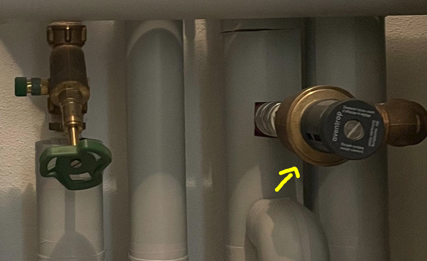

Aber fang mal mit dem Nivea an.
Ob das ÜV richtig eingestellt ist kann man prüfen, in dem du für ca 900 -1000l Durchfluss sorgst und das Ohr an das ÜV legst.
Dann einmal in Richtung 400mbar drehst und dann im Vergleich in Richtung 300 mbar.
An der Stelle wo das laute Rauschen stoppt, ist die richtige Einstellung.
