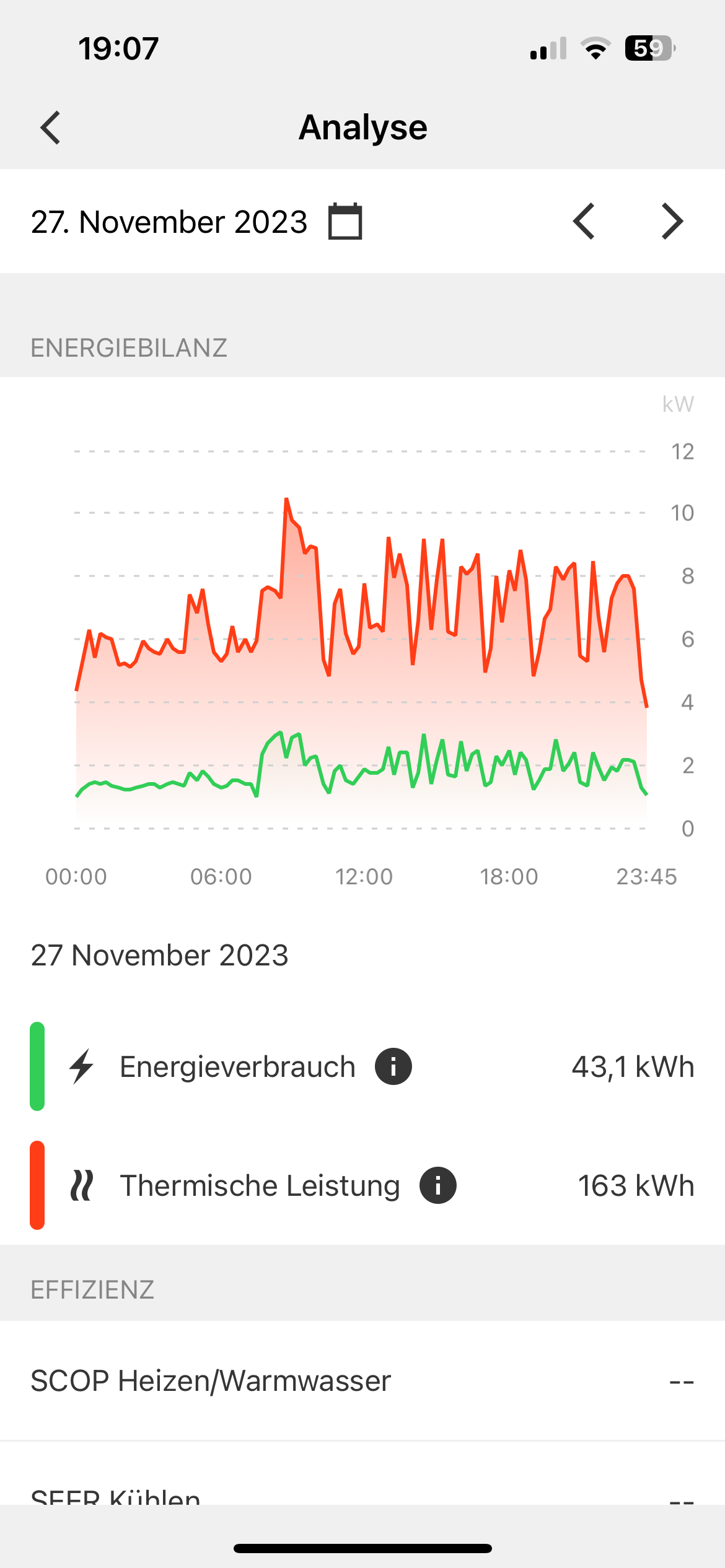

Verehrtes Support Team,
ist das in der anliegenden Abb dargestellte Verdichterverhalten bei Aussentemperaturen von ca. 10° normal
Ich sehe im obigen Diagramm keinen einzigen Verdichterstart. Die anlage moduliert schön zwischen 5 und 9 kW
Danke für Feedback. Ist dieses Verhalten normal? Für eine kurze Erklärung für einen WPS Laien wäre ich sehr dankbar.
Hallo ksk,
moderne Wärmepumpen "modulieren", das heißt es wird nicht die volle Leistung erzeugt und dann abgeschaltet, sondern es wird versucht möglichst konstant das Wärmeangebot gemäß Nachfrage einzuregeln.
Unten siehst du das Verhalten meiner Wärmepumpe von gestern. Vormittag hat sie moduliert, d.h. rote und grüne Linien treffen sich nie (wäre Verdichter aus, Wärmeerzeugung aus). Am Nachmittag jedoch hat die Sonne die Südseite meines Hauses aufgeheizt, die Thermostatventile haben abgeregelt und die Wärmepumpe hat eine zu niedrige untere Modulationsschwelle sodass die Wärme nicht mehr abgeführt werden kann. Man sieht dies deutlich an der Taktung: rote und grüne Linien treffen sich.
Verfälscht wird diese Darstellung allerdings weil das System nur alle 15 Minuten die Daten aktualisiert.
in deinem Diagramm sehe ich aber eine schnelle Modulationsfrequenz, ich nehme daher an dass du keinen Pufferspeicher hast.
Hallo VliesMann1,
Danke für die Erklärung, das kann ich nachvollziehen. Bezüglich Pufferspeicher: bei mir ist eine VitoCell 120E mit 950L verbaut. Könntest Du damit bitte das Systemverhalten nochmal neu bewerten
Vielen Dank
KSK

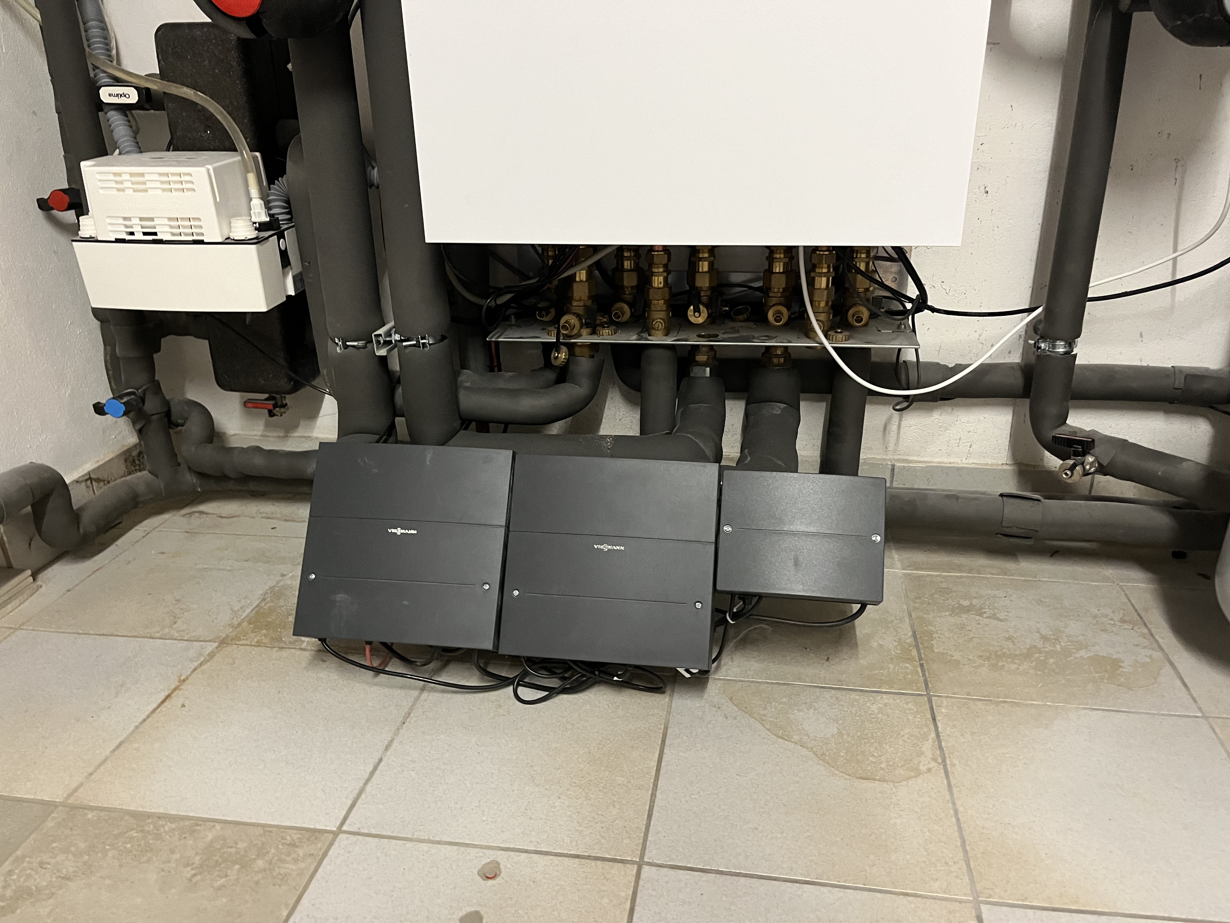

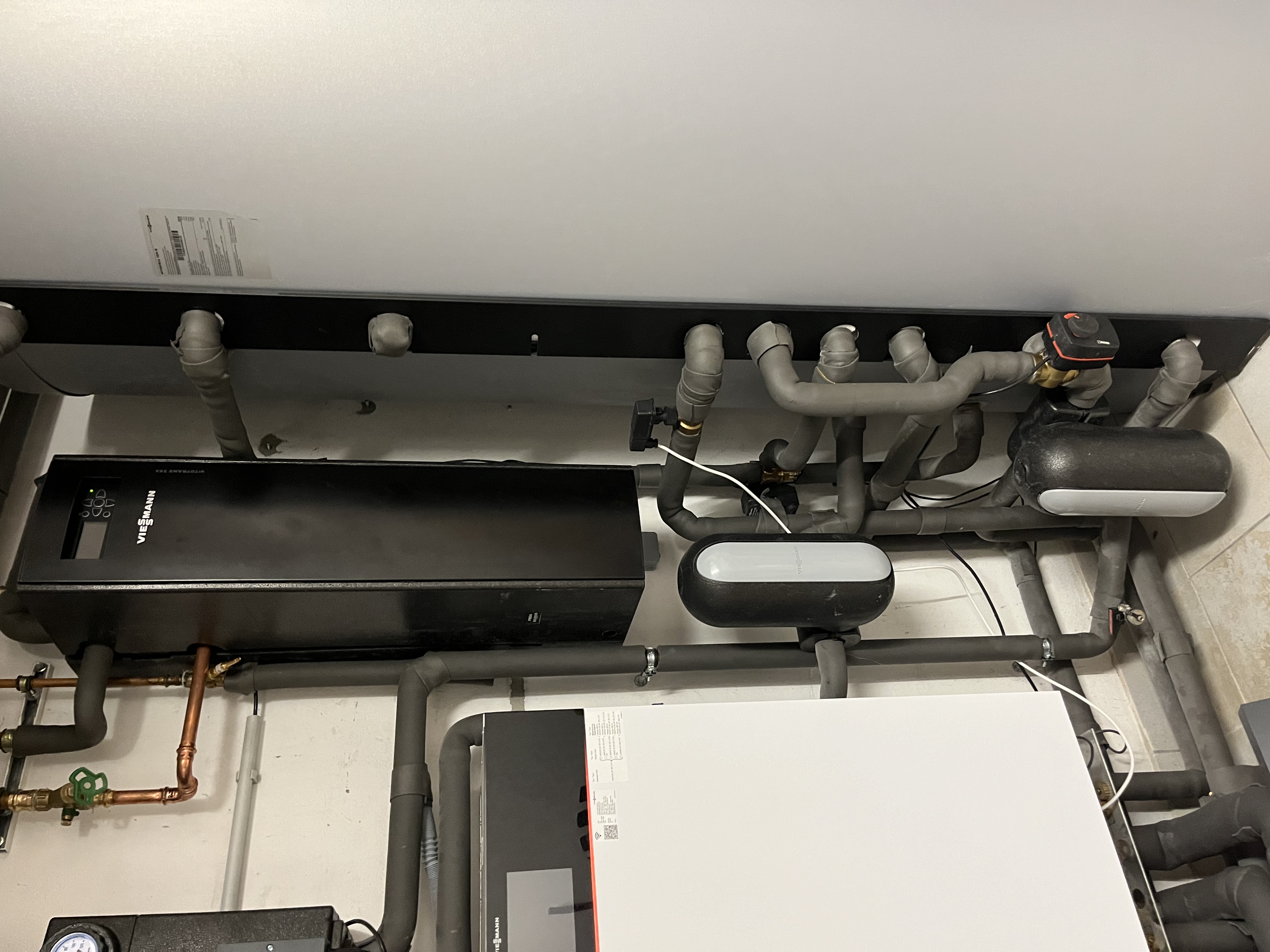

Kannst bitte Bilder von der Inneneinheit und Außeneinheit, der Leitungsführung, Mischer, Anbindung an Wärmepumpe und an Kombipuffer einstellen?
Ist es die 13 kW Variante der Vitocal? Kannst noch bitte die genaue Bezeichnung von der Hybridanlage senden?

Ja, diese Aussagen sind soweit korrekt, das war mir auch vor der Investetscheidung bewusst. Das Hauptproblem hier sind die ca. 90m2 Fensterflächen, ein Ausstausch hätte ca. 150 T€ gekostet und aktuell habe ich geringere Stromkosten für den Betrieb der WP als ich im Vergleichszeitraum für Gas ausgegeben habe. Aber dafür Öko Strom = (hoffentlich) 0 CO2
Meine ursprüngliche Frage war aber, warum die Anlage so intensiv moduliert und ob das Verhalten so OK ist.
