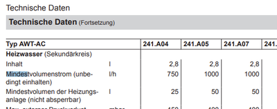

ob sie könnte potentiell noch 1-2 K zu hoch sein und die Anlage arbeitet gegen geschlossene Ventil der EER
Diese Maschine braucht 1000l/h Durchfluss, sonst schaltet sie mit einer Störungsmeldung ab.
Es schein keine Störungsmeldung zu geben, wenn die 1000l/h durch die FBH gehen würden, würde sie aber vermutlich nicht so Takten.
Ich würde fast sagen deine Schwester weiß nichts von der Existenz des Überströmventils.
Um 5 Uhr endet die Nachtabsenkung?
Dann läuft sie ca 1,5h durch, dann fängt es an.
Sind dort Einzelraumregler verbaut? Die vielleicht dann hier teilweise zu schließen beginnen?
Man könnte in dem Moment die Flowmeter in den Verteilern der FBH anschauen und alle Anzeigen addieren, ob man dann auf die 1000l/h kommt.
